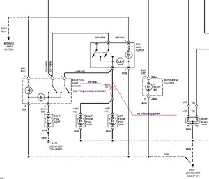

    Как у тебя с английским?
    Я делал по схеме из приложения. Я только поставил доп. реле. С вывода 6 кнопки передних противотуманок (Fog light switch) провод wht/yel идет на обмотку реле. А лампы идут на "+" через силовой контакт.
