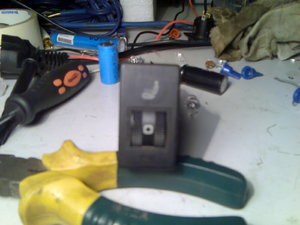

    господа, у меня есть огромный вопрос, читал тут много чаго, но вот только решения для себя не нашел, у меня есть парочка блоков управления с ауди вроде как с ц4 и имеются сиденья в каторых встроены подогревки можт на подобии "ЕМЕЛЯ" иль чаво дешевли, но вот родных блоков управления к сожалению нету, вот от сюдого и вопрос, можноли подключить эти подогревки к аудюшным блокам управления??? зарание благодарю за какой либо ответ, на всякий случай вот фотографии среднего качества одного из блока управления...

    Друзья, я тоже на таком же распутье, достал кожанный салон и теперь пытаюсь пристроить, по пути наименьшего сопротивления поставил сначала карточки, потом задние сидения(без подогрева), а теперь очередь до передних дошла... есть крутилки, есть обратный штекер от подключения сидения.... речь о С4 если что... по идее нужно поменять панель под дополнительные кнопки, протянуть проводку и готово... но мы ж не ищем лёгких путей, мы ищем ОБЛЕГЧЁННЫЕ! :)
    Потому меня совершенно не волнует наличие этих кнопок на панели, главное фунциональность и думаю пристроить их прямо на сидения, т.е. пропилить пластик на обшивке или вставить дополнительную рамочку под кнопку... из вашего опыта, если ли ещё между кнопкой и сидением какие-то дополнительные реле?

    кнопка и есть реле

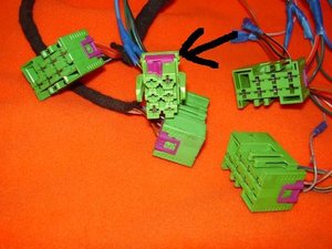

    А кто-нибудь может сфоткать снизу снятое заднее сидение где разъемы?
    И как правильно называется эта консоль,или номерок её [​IMG]
