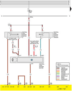

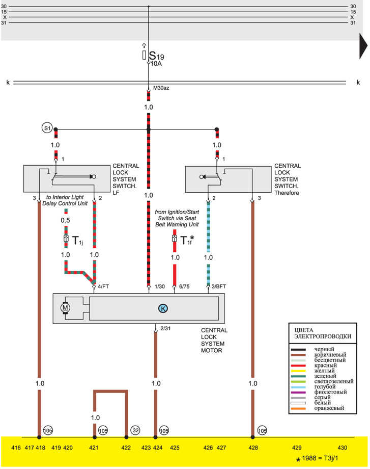

    Все подключил, вот только не понятно куда красный провод втыкать и для чего он нужен. Без красного провода все работает. Машинка ауди 80, ЦЗ в штате не шел, устанавливаю оригинальный, "умного" света нет.

    На замок зажигания 86s контакт (красный провод)
