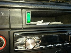

    Если хочешь, сделай как я.у меня тоже нет на замке зажигания режим ACC(включаются только прикуриватель и магнитола) я к своей магнитоле подвел от замка зажигания провод через обычный диод(ток замерял, там не больше 250 мА, что то около 238 что ли..ну и ладно, то есть берешь покупаешь диод, или выпаеваешь из какой нить техники, у меня в городе не было радиомагазина, выпаял из старого блока питания компьютера. так вот, диод с параметрами напряжение вольт на 16, можно и больше, и ток от ампера, ну можно перестраховаться, взять на 3-4, мало ли, на импульсе может и будет чуть больше, но точно меньше 1 А. и к этому же проводу подвел постоянный ток через тумблер. теперь при включении зажигания включается магнитола, а на включенной щелкнул тумблер, и работает магнитола, зажигание нет. имхо, смысл ставить реле, когда реле управляет большими токами через малый, а тут всего то 0,25 А.только диод правильным концом поставь, а то спалить можешь.

    Кто бы мне объяснил, ЗАЧЕМ для подключения магнитолы использовать диод?! Не так, типо, делай как я, подключай через диод, а внятно - зачем? Что мы защищаем однонаправленным вентилём? Аккумуляторную батарею от магнитолы, вырабатывающую ток повышенного напряжения?:lol: Посадить невыключенной магнитолой аккумулятор с диодом получится так же успешно, как и без него. Кроме того, вне зависимости от погодных условий и наличия военного положения/комендантского часа, на диоде всегда наличествует падение напряжения 0,6В минимум и при больших токах он нагревается. Нужен такой бонус на ровном месте?:shock:

    Если бы у Вас элементарно имелось бы хоть какое то радиотехническое образование, Вы бы не спрашивали зачем мы тут ставим вентиль. Вентиль нужен для того, чтобы ток, который мы подаем на магнитолу через ключ(тумблер) и через красный проводок Ignition не шел на зажигание(включение бензонасоса и прочее) попробуйте подключить без вентиля и посмотреть что произойдет.

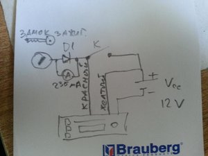

    это не на выключенном, а на красном проводе Ignition от замка зажигания
    PS нарисовал схему эл принципиальную, в надежде, что мою задумку поймут. и показал где мерил ток

    нее..этот провод не должен отвечать за питание. этот только скорее всего на каком нибудь коммутаторе выдает логическую единицу что магнитола запущена. а всю остальную работу магнитолы желтый питает.
    смотри, ж не забудь что для измерения тока надо подключать к цепи последовательно а не параллельно, т е в разрыв цепи, чтобы не получился делитель тока:wink::thumbup:

    имхо,непонятный способ. на синем проводе диод не нужен

    он нужен для того, чтобы усилки включались именно по ремоуту (включении мафона), а не просто по АСС ))
    И правильнее сказать, не: "на синем", а "между REM и ACC".
