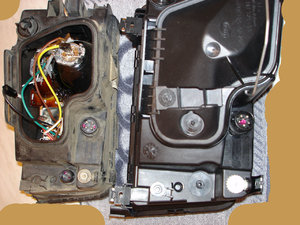

    Так навсякий случий, вот сравнение фар по фишкам, левая А6, правая S4 /45 :up:

    Если можешь, сфотай, пожалуйста, с такого ракурса, чтобы было видно штырьки в фишках!

    По штырькам могу вот что сказать:
    1. Если ставить на обычную сотку,то там фишка 4х штырьковая. Я например вытаскивал старую и ставил в лизованную вместо 5ти штырьковой. При этом 2 варианта - либо внутри запаралелить ближний и противотуманки (при этом большая нагрузка на подрулевой),либо выводить противотуманки на отдельный провод.
    2. Засада ещё в том,что на родных соточных фарах фишка расположена ближе к крылу, а на лизованных (от А6 со стёклами от S4) фишка ближе к середине и проводка не дотягивается. Пришлось надставлять кусок.
    Всё вышесказанное касается установки фар от А6 на 100\45 с обычными рефлекторными фарами. Как на S4 /45 или TDI не знаю.

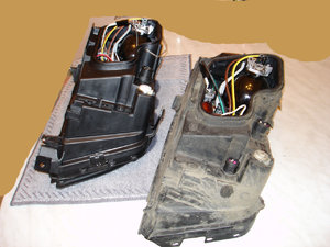

    всегда пожалуйста :hi:

    Большое спасибо! наверное, надумаю поставить от А6, а фишку перепаяю (уже приценивался - на разборке откусанные 5-штырьковые стоят по 100 руб./шт.)
    А может, от А100/ТДИ... Тогда фишку не надо трогать, а только добавить доп. фишку на противотуманку... В любой момент можно будет обратно махнуть...
    Один хрен, крепеж корпусов одинаков, только в фару от А6 придется стекло от 100/ТДИ ставить... А это лишние деньги.
    В общем, продолжаю думать...
