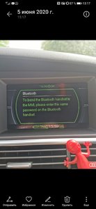

    Уже не первый год пытаюсь подключить телефон к авто.
    В автомобиле установлен штатный телефон моторолла в подлокотнике, но хотелось бы что бы по блутусу звонок шёл на динамики авто с моего мобильного телефона. Что только не пробовал, может кто то чем то поможет ещё? Просто уже руки падают с этим телефоном.
    На телефоне когда ищу в настройках блутуса он находит ауди, но не подключает.
  2. VasilbV
    VasilbV Директор БАНи
    13 май 2008
    13.991
    Вожак стаи
    Он же пишет зеленым по черному, что на телефоне надо ввести пин, который покажет мми. Может пин ниже, попробуйте шайбу прокрутить
    Не знаю, как на 2G, но на 3G у меня с этим никогда проблем не было, алгоритм следующий: коннектим мми с телефоном, на последнем вводим пин, который покажет мми, готово
    Впоследствии тел. будет сам автоматом коннектиться
  3. janapasha777
    janapasha777 Новичок
    29 сен 2018
    78
    Латвия
    Ну вот он пишет что есть 2 варианта пин. Нули и 12345. И оба варианта ввожу и долго что то происходит, в итоге не подключает телефон.
