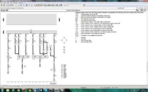

  15. Странник_01
    Странник_01 Живу я здесь
    25 мар 2007
    1.070
    A6/4F/C6 3.2Q 06г.
    Вот схема подсоединения данных светодиодных полосок.

  17. Chunakovv
    Chunakovv Живу я здесь
    6 апр 2012
    2.607
    Саратовская обл.
    А6/C7 3.0 TDI
    Теперь нужно сравнить со схемой на обычных рестайловых фарах и все будет понятно.
  18. B1ackStr1ke
    B1ackStr1ke Участник форума
    4 янв 2014
    110
    Audi a6 4f 3.2q
    Всем большое спасибо, разобрался
