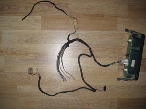

    Как правильно подключить провода?Много отчетов уже просмотрел но остались вопросы...:smile42:

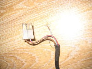

    На втором фото провода для прикуривателя?Там ещё лампочка оторвана, что с этим концом делать?Искать другую лампочку? Но ведь на прикуриватель провода уже идут и подсветка есть...Не пойму куда эти провода подключать...Ещё из основной косы выходят одинаковые провода,три коричневых и три серо-голубых, что с ними делать?

    У тебя проводка, которую возможно кто-то уже адаптировал. Ты отталкивайся от контактов на разъёме и потом уже от соответствующих им проводам по цветам:
    1 контакт (провод серо-голубой) - подсветка, подключается к скрутке таких проводов в жгуте проводки, либо к подсветке: лампочек кнопок, кондея, бардачка итп.
    2 контакт (голубой с чёрным) - датчик давления масла, бочёнок
    3 контакт (коричневый провод) - заземление "-"
    4 контакт (провод серо-коричневый) - усилитель подсветки, его можно подключить к любому +12В, например прикуривателю(как возможно делалось у тебя)
    5 контакт (зелёно-черный провод) - на датчик температуры масла
    6 контакт (сине-чёрный) - это вольтметр и +12В при включении зажигания, таких проводов в жгутах много (например на кнопки некоторые идут, можно туда подключить)
