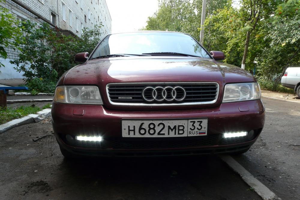

    На самом деле всё оказалось просто.
    Ставил ShowMe DRL-6002. Цена вопроса 1260, результатом доволен, посмотрим как походят.
    Фотика с собой не было, делал так: штатную релюху (идущую в комплекте с фонариками) прикрутил к пластиковой накладке бачка гура. От неё по периметру телевизора провода пустил к фонарикам. Минус подрубил к болту крепления бачка антифриза, провод питающий (+,управление) пустил в салон:
    - стянул уплотнитель с подкапотного ребра/перегородки
    - приподнял пластик ниши акб/коммутатора со стороны водителя (ничего не снимая и не откручивая)
    - открутил крышку коммутатора
    - в уплотнителе основного жгута в доп. пипку просунул провод и бросил его в салон (в коробе коммутатора беспрепятственный проход в салон)
    - в салоне подключил в районе магнитолы к ацц и габаритам, там же БК мультитроникс подключен.
    Установка заняла часа 2 с половиной, из них на проводку минут 30-40, остальное инсталляция самих фонарей.

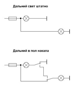

    Если же тебе не особо принципиально на 30% или 50% будут светить лампы, (по мне так разница очень мала), то самый бюджетный и надежный!, что немаловажно, это вариант с последовательным включением ламп. Одно или два обычных реле легко разместятся и не испортят общую картину.
    Минимальные изменения - тоже плюс
  20. funt
    funt Участник форума
    10 май 2007
    369
    Toyota Avensis 1AZ
    вроде не хватает реле, подающего питание в цепь в режиме ДХО. Или я ошибаюсь? Не особо силён в схемах.
