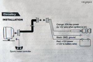

    Сегодня пробовал подключить на столе от АКБ. Красный на +, черный на -, при подключение белого на плюс загорается красный светодиод и надпись "пик", потом гаснет. Стоило подать + на оранжевый, как датчик ожил- стрелка сделала контрольный взмах и легла в самый низ, подсветка работает. Я думаю, что стрелка должна встать на ноль, если не прав- поправьте. При создании давления или разряжения в датчике стрелка стоит на месте. Проверили сам датчик- работает. Что не так делаю? Не понятно, для чего нужен белый провод?

    черный минус, красный с оранжевым на плюс (зажигание), белый на затухание подсветки при включении света ночью (опционально) можно не подключать по желанию
    У такого прибора идут разьемы,эти 3 провода подключаешь а др должны быть с разьемами

    по идее нет,не правильно подкл может,подключи как я выше написал,а остальные к сенсору

    Я так понимаю, что черный, красный и белый провода сенсора и будильника нужно соединить вместе, потом красный на плюс, черный на минус, оранжевый на плюс АСС, так?

    черный минус, красный с оранжевым на плюс,белый на затухание подсветки,остальные к сенсору подключи и попробуй стрелка будет двигаться или нет

    - Red (B+) - провод, идущий к замку зажигания с постоянным напряжением 12В.
    - Black (ground) - любое заземление на корпус.
    - Orange (ON,...) - провод, идущий к замку зажигания, на котором появляется напряжение 12В при работающем двигателе.
    - Yellow (ACC) - провод, идущий к замку зажигания, на котором появляется напряжение 12В при повороте ключа зажигания в первое положение (ключ в АСС).
    - Brown (small ...) - провод, идущий к любому проводу на котором появляется напряжение 12В при включении подсветки
