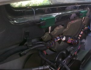

    Гляньте фотки.

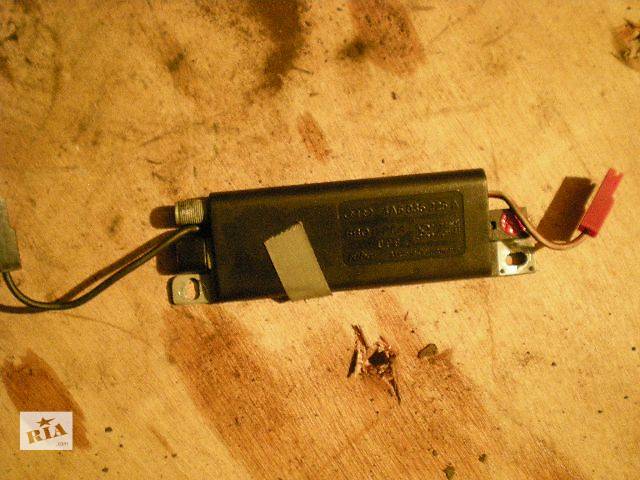

    Под обшивкой багажника в аванте находятся по две коробчонки (зеленые).
    Это и есть усилки?
    На одной стороне одна из них оторвана. Не хватает не только ее, но нет и провода, который по идее должен был быть подключен к нему. Откуда его тянуть то? К тому же стекло не родное, без нитей.
    В магнитоле висит ошибка 00858 - Соединение между выходом ZF магнитолы и усилителем антенны (36-00 - обрыв цепи)
    Ошибка из-за менянного стекла?
    Можно ли как то все это исправить, не устанавливая недостающую коробочку? Например, если подключить к антенным нитям на стекле противоположной стороны?

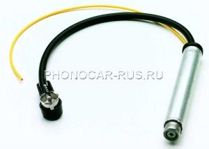

    + подается по центральной жиле антенного кабеля с ГУ, а если не родная то нужно купить переходник либо спаять его самому
  20. nester2412
    nester2412 Новичок
    19 мар 2014
    29
    A6/C5 2.4 1999г.
    а как паять, схемка у кого нибудь имеется с описанием действий. Спасибо.
