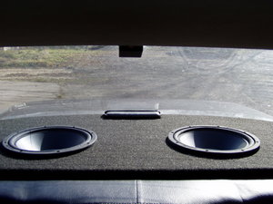

    Подскажите!! заднюю полку, чтоб не уродски, как сделать.?????

    Берешь МДФ или пару слоёв ДСП и выпиливаешь новую полку. Долго и муторно подгоняешь, выпиливаешь крепления ремней как в штатной, затем обтягиваешь карпетом. Полка притягивается к железу саморезами снизу, перед этим конечно железо проклеивается виброизоляцией. Как-то так примерно:
    http://www.blindhorse.ru/index.php?option=com_content&task=view&id=143&Itemid=30

    у тя антенна на стекле стоит ?:shock:

    Это для сотового, такая досталась никуда не подключена.

    у меня такая же телефон сгорел думаю ее выкинуть но там по ходу дыра насквозь
