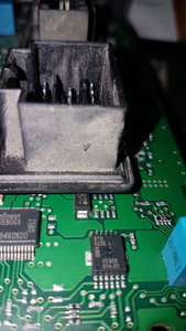

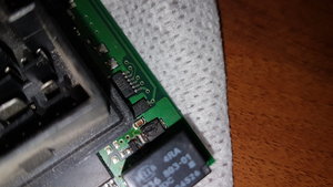

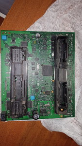

    Всем привет. произошел казус. В результате неправильного подключения акамулятора, подгорел блок БСМ2. машина работает, только не работает замок крышки багажника, бесключевой доступ задней правой дверки и подогрев переднего правого сиденья. Сейчас размышляю или паять плату или заменить. У кого есть опыт и стоит ли паять?

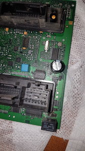

    Присоеденюсь к теме.

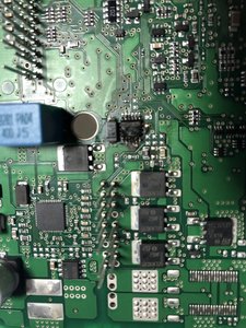

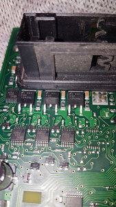

    Ошибка по правой антенне.
    Насколько я вычитал, правый транзистор из четырёх. Но и нашел еще один косяк. Лопнувший один элемент.
    Что это и за что отвечает? Может кто знает?
    Нашел такой же элемент На плате .
