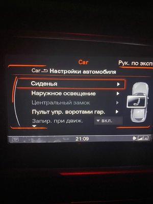

    Вот у меня такая же проблема! Только ещё в ММИ не активно закрытие дверей при двежении
  6. Kyri
    Kyri Новичок
    6 ноя 2023
    27
    Вот

    Спасибо! Буду копать дальше
