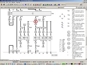

    Вроде, на этом проводе, нет задержки по свету. Это ж не провод от плафона
    Вот кусок схемы, красным я выделил место подключения

  10. Autosecurity
    Autosecurity Живу я здесь
    14 дек 2006
    3.529
    Хёнде
    А зачем тогда его подпирать на плюс и тем более резать диодом...Star Line и так все прекрасно понимает...:)
  11. olll
    olll Особый статус
    4 июл 2007
    5.344
    Rav4x4, ГЧ crdi
    В сырую погоду, сигналка начинает срабатывать на открытие двери. Хотя машина считает, что двери закрыты, потому что салонный свет не загорается. На брелке в это время, показывается, что дверь открыта.
    Или сразу после установки, или через 2 часа, или через 4 часа.
    PS
    возможно, что из-за концевика в передней двери. Удивляет то, что для штатного ЦЗ, сигнала от глючного концевика не хватает и и машина считает себя закрытой, а для сигналки, его достаточно. Или штатный ЦЗ генерит какие-то импульсы, которые сигналка считает сигналом открытия...
  12. Autosecurity
    14 дек 2006
    3.529
    Хёнде
    Просто у "умирающего" концевика в сырую погоду появляется дополнительбный потенциал, который не воспринмается "заснувшей" штатной системой, но которого достаточно для Star Line.
    Лучше поменять концевик, нежели "городить огород"...
