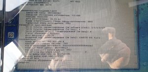

  10. speakme
    speakme Новичок
    29 окт 2018
    23
    Коми респ.
    Залил именно эту прошивку. И, о, чудо, рейка ожила! Приговор официалов был 206.000р... Кхе..
    Параметрию не заливал, не разобрался еще. Да и нужна ли она? По умолчанию какие-то параметры прописыны видима, поправьте меня, если это не так.
    А вот с адаптацией не получилось у меня так в лоб. По видео Андрея Кувшинова - у меня Вася диагност не такой, я брал официальный. У меня даже менюшек таких нет, как у него.. Подскажите, пожалуйста, где инфо посмотреть..

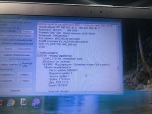

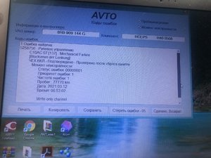

  13. Alexaudi86
    Alexaudi86 Участник форума
    24 сен 2008
    282
    А4 2.0 TFSI 2010
    Здравствуйте . может кто поделится прошивкой .заранее спасибо.почта .prokaznik07@bk.ru
    Адрес 44: Усилитель рулевого управления (J500) Файл QML:| 8K0-909-144.clb
    Номер детали ПО: 8R0 909 144 F АО: 8R0 909 144 B
    Компонент: RCEPS H37 0507
    Ревизия: 00001000 Заводской номер: 0009790495
    Кодировка: 100000000001
    Мастерская #: WSC 06334 000 00000
    Метка файла ASAM/ODX: EV_RCEPSAU48X 008014
    ODX: EV_RCEPSAU48X_008.odx
    1 неисправность:
    7343439 - Электродвигатель электроусилителя рулевого управления
    C10AE 13 [137] - Обрыв цепи
    [Phasenunterbrechung mit Hilfe des GatedCounters erkannt (kritischer Fehler)]
    Индикатор неисправности ВКЛ - Подтверждено - протестировано после удаления записей
    Стоп-кадр:
    Биты состояния: 00000001
    Приоритетность: 2
    Счётчик возникновения ошибки: 1
    Пробег: 188090 km
    Дата: 2021.01.20
    Время: 06:15:02
    Write only chann
