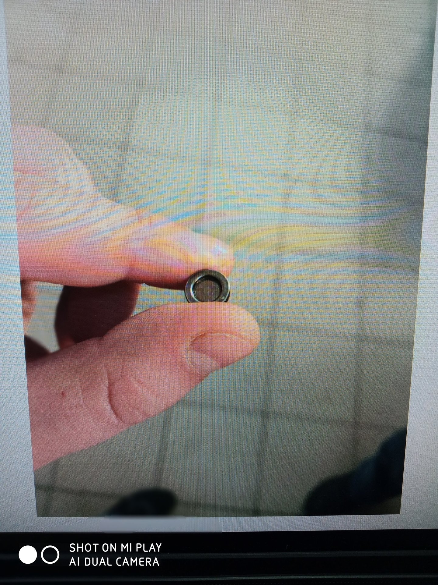

    Нуждаюсь в Вашем совете по следующей ситуации.
    Бахнул об полицейский свою ласточку (а6 2000 год. Универсал 2.4 автомат.) Пробил поддон. Вытекло масло. По не знанию завел на несколько секунд двигатель услышал звук не такой как обычно и выключил. ( Была ночь, не увидел сразу что под машиной лужа масла была) отвез на сто. Купил поддон с датчиком. Они сняли пробитый, а там пару (похожих на гаечку только закрытую) не веданных мне деталей на дне поддона. Одни говорят выкинь их ставь поддон заливай масло и заводи . Другие говорят вскрывай крышку клапанов смотри на рокера...продувай.и т. д . Благодарен за любую информацию.

    Яб поставил потдон залил масло и посмотрел если работает нормально то и не парится.

    Ну не знаю незнаю пока слушаешь может произойти беда, и тогда держи корман шире!

    Если её не произошло без масла то с масло хуже не будет.

    это остатки части поддона с резьбой, к которой крепится датчик уровня.
    новый поддон + масло = успех)

    Это похоже на что-то другое.

    Разобрался уже что это? Похоже, надо головы снимать и смотреть как там дела. Может Деталь осталась от ремонта предхоза, а может скоро распредвалы лопнуть...
