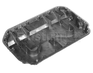

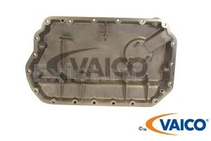

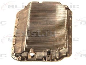

    На днях зацепил не сильно поддоном появилась лопина, как следствие капает масло....
    Полазил по каталогам поддонов полно,у меня стоит ровный без выштамповок для датчика уровня масла... номер
    078 103 604 T(1-ое фото) замена 078 103 604 AC(2-ое фото) уже с выштамповкой....
    Возник вопрос, чем они отличаются? Ведь даже внутри отливки другие....
    И можно ли поставить вообще от 2,8 12V он вроде как покрепче с ребрами
    номерок 078 103 604 B (3-е фото)

  2. evit
    evit Завсегдатай
    31 авг 2012
    922
    А6 С5 2.4 ALF 98г.
    Замазал трещину холодной сваркой, уже год катаюсь. По крышка можно ставить любой. Люминий он и в африке люминий.
  3. Кирилл Орск
    Кирилл Орск Завсегдатай
    14 фев 2013
    765
    А6/С5 2.4 AGA 98г.
    Но отливки же внутри разные... особенно интересует вариант на фото №3, т.к. цена меньше и и конструктивно крепче, с лучшим отводом тепла
  4. evit
    evit Завсегдатай
    31 авг 2012
    922
    А6 С5 2.4 ALF 98г.
    Как показывает практика, отливка внутри не влияет на прочность. Я 3 раза цеплял. Сначала купил подороже, думал будет прочнее. 3-й раз купил самую дешевую, результат одинаковый. Больше не покупаю, замазал и катаюсь. И еще задрал передок повыше проставками.

  9. Valeriy777
    Valeriy777 Участник форума
    28 окт 2012
    404
    А6 С5 2.8 АККП 98
    На свою недавно ставил 078 103 604 AC. Нашел идеальный б/у на разборке. До замены стоял точно такой же.
