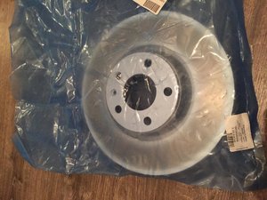

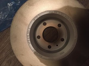

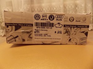

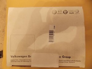

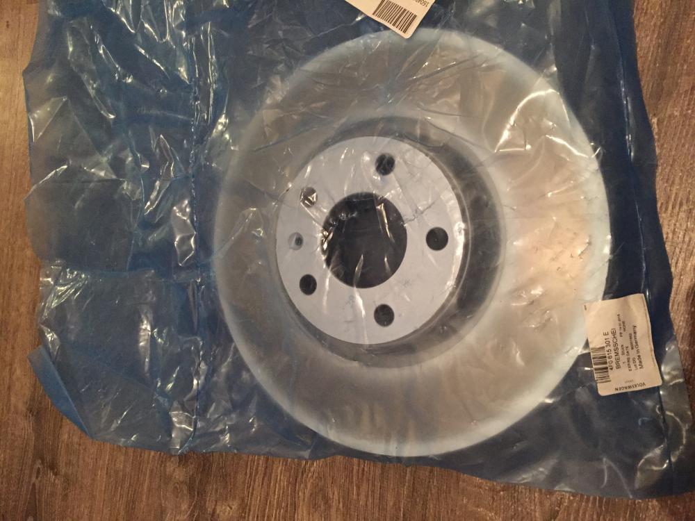

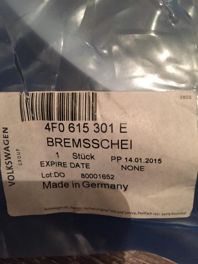

    Ребят подскажите по поводу принадлежности к оригиналу или может левак, диски заказаны в автодоке были, колодки в экзисте. По колодкам коробка оказалась заклеена с боку скотчем, отклеив который я без труда достал их а потом также запоковал, может конечно просто коробка развалилась а может подменили.

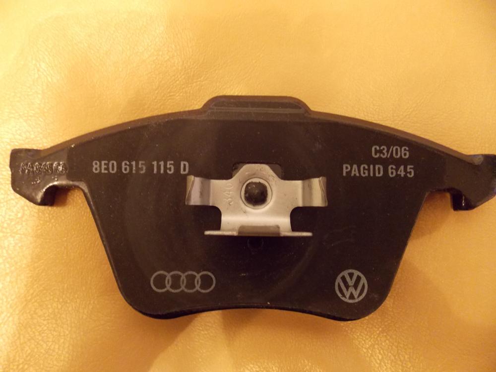

    и колодки тут

    Точно такие же колодки взял в экзисте в Москве, коробка была заклеена этикеткой, как у Вас на первом фото. Тоже есть сомнения насчет оригинальности.

    Диски - оригинал.
    Колодки - подделка. Отнесите им "взад"

    Отнес взяли без разговоров.
