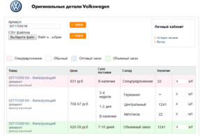

    Вторая наклейка от Эмекс или от Экзист?)

    Emex.
    Вот как выглядит сайт.
    Пример на 2 фото.

    Если про колодки - экзист. Те же наклейки, что и на фильтрах в заглавном посте
