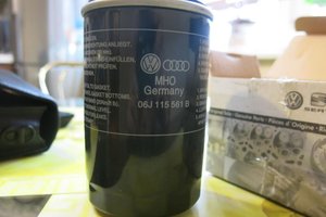

    А чтоможно сказать про оригинальность этого фильтра?. Спасибо. Очень нужная тема.
    Странно кстати, что на коробке и фильтре разные номера (коды).
    С номерами разобрался....оказывается они взаимозаменяемы.

    В коробку положили другой фильтр.

    У вас не оригинальный фильтр

    Чем руководствуетесь,делая такое заключение?(с несовпадением номеров я разобрался)
  8. akm150rus
    akm150rus Живу я здесь
    22 фев 2009
    4.767
    Обратите внимание на исполнение значка VW на корпусе фильтра.
    На изображении ниже фильтр слева - оригинал.

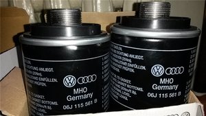

    Ребят, поначитался я различной информации и хотел сделать вот такой вывод (если где не прав, то поправьте):
    1. У оригинала должна быть канавка на горлышке! это самое главное…не фаска!
    (как на фото)
    2) должна быть нанесена лазерная гравировка с партией и датой выпуска. На более свежих фильтрах она возможна будет видна под Уф светом.
    3) шрифты, как здесь уже писали (но как я понял китайцы в последнее время достаточно качественно научились клепать подделки по шрифтам)
    4) попробуйте продуть фильтр в двух направлениях (через центральное отверстие). Продуваться он должен только в одном направлении!
    Материал был собран по ссылкам akm150rus, за что выражаю благодарность ему и авторам тем по данному вопросу.
    Свой фильтр, кот. Собирался поставить отнес к подделке. Хорошо, что это получилось выявить до ТО. теперь буду внимателен при покупке зч и пойду искать "не левый" фильтр.

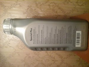

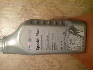

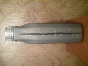

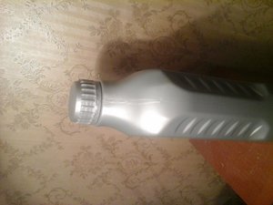

    Ребят, подскажите, подделка? Особенно прозрачная полоса волной :shock:

    Под этикеткой есть вторая этикетка?
  12. Crazi
    Crazi Участник форума
    24 мар 2015
    224
    A4/B5 2.5 AFB 98г
    подделка так как любой дефект прозрачной полосы у настоящих производителей не допускается.
  13. sergey_e
    sergey_e Новичок
    3 мар 2016
    3
    под этикеткой второй этикетки нет. Добавил еще фото, странный шов.
  14. Kattani
    Kattani Живу я здесь
    16 ноя 2007
    4.383
    Audi 100/44 Avant 2.3NF 88г.
    А должна быть.
  15. sergey_e
    sergey_e Новичок
    3 мар 2016
    3
    и на литровой?
  16. Kattani
    16 ноя 2007
    4.383
    У меня в такой же таре жидкость для ГУР-а. Двойная этикетка присутствует.
  17. Serg_msl
    Serg_msl Участник форума
    18 авг 2006
    318
    Могу конечно ошибаться, но отсутствие второй наклейки не даёт заключения о леваке. У меня жидкость гур в 1 л таре была с двойной этикеткой, а масло atf 1л без неё. Жидкости были от Од. Масло для движка 5л тоже без второй наклейки
    Я только про этикетки пишу, а банка конеш кривая какая-то...
  18. akm150rus
    22 фев 2009
    4.767
    На канистрах 5W-30 LONGLIFE III двойная этикетка сзади должна быть и должна аккуратно отклеиваться.
    На 5W-40 SPECIAL PLUS ее быть не должно!
  19. Сирота Казанская
    24 янв 2010
    12.691
    Q7 3.0 TDI
    даже на пятилитровых?
  20. akm150rus
    22 фев 2009
    4.767
    Обязательно!
