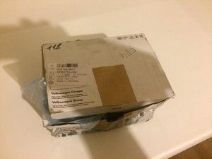

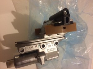

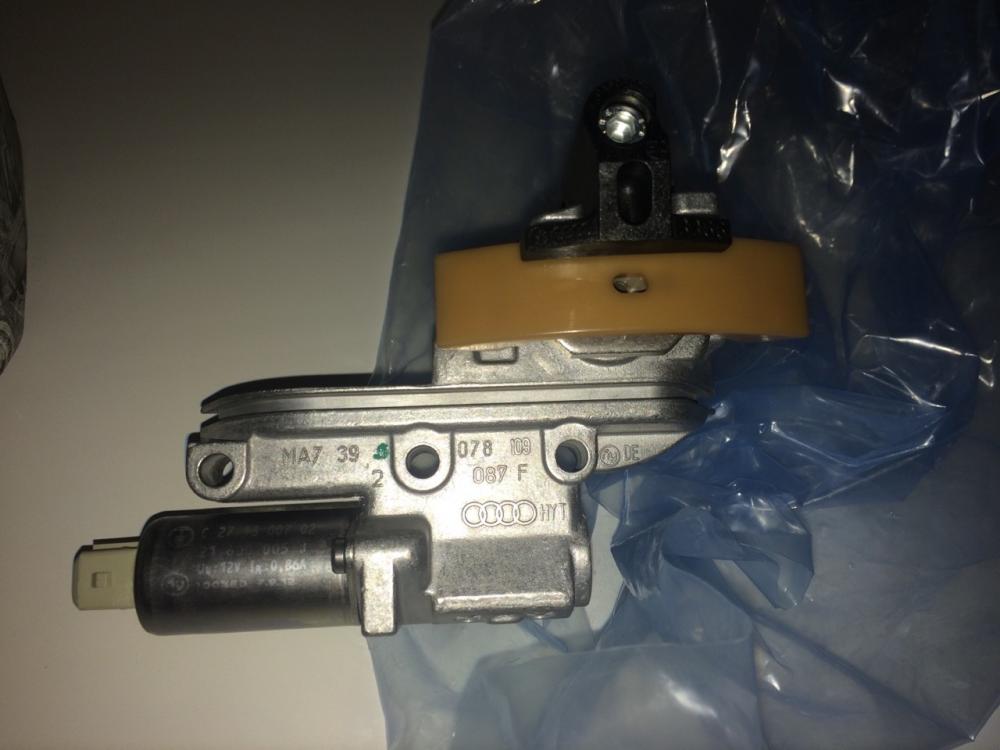

    Брал в Авто-z, вот что прислали

    Не очень "хорошие" фотки. Не со всех ракурсов...
    Хороший показатель - сеточка.
    На "леваке" криво и ячейки крупные, при нажатии пальцем плохо держится, "играет".
    На оригинале - мелкие и почти в один уровень к корпусу.
    З.ы. Судя по чёрному кронштейну на болте (первая фотка, присутствует значок ауди), по цвету "успокоителей", скорее всего, что оригинал. Без фото сеточки утверждать что либо трудно.
    В остальном - упаковка детали не вызывает нареканий - оригинал. Хотя... Коричневый скотч... Ну в 13 году может таким и паковали.)
    З.з.ы. Да, скорее всего оригинал. Производитель (если не ошибаюсь), в "подделку", "прикрылся" лишь одной изменённой буквой. HYT против HYR.

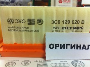

    Неоднократно звонят и предлагают Filtron ( и очень удивляются ,услышав что сервис с этим польским брендом не работает)дешевле оптовой цены, Meyle тоже предлагали по цене в полтора раза дешевле чем опт, ну Topran сам по себе как подделка....
  17. akm150rus
    akm150rus Живу я здесь
    22 фев 2009
    4.767
    Filtron - продукция высокого качества. Одни из фильтров на конвейер VAG поставляют (поставляли). Бочонки круглые на 1.6 и 1K0129620D. Это о многом говорит.
    Ну и MEYLE и TOPRAN по фильтрам- непрофильные конторы, поэтому да, рассчитывать на высокое кач-во не приходится.

    Уважаю вашу компетентность - но первый раз об этом слышу. Правда ,учитывая,что вы больше нашего имеете опыт с малообъемными фильтрами (до 1.8 литра) возможно. За 22 года работы с запчастями ни разу сам лично не видел фильтра Filtron взамен оригинальных (имею ввиду первую конвейерную поставку). Но , исходя из нескольких попыток работы с этим брендом , крайне отрицательное отношение к нему.
    А на 1.6 Caddy дизельных масляный фильтр часто дает масляное голодание. Только за прошлый год порядка 10 клиентов приезжали с горящими лампами давления масла и после замены всего лишь масляного фильтра на нормальный счастливые уезжали.
    Из свежего : VW Multivan 2.0 BiTDI (180 л.с) клиент привозит свой фильтр топливный (он ,кстати такой же как на всех моторах 2.5 Туареги). И... Машина после замены крайне неустойчиво работала, хотя и воздух прокачали и все что нужно было сделано. Снимаем , ставим Knecht - все ок.
    А вот салонные ничего так. Резюме Filtron - только салонные фильтра.
