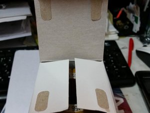

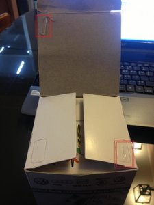

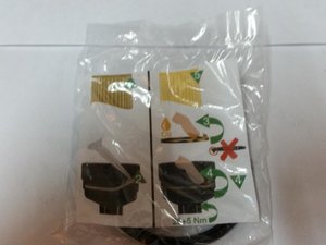

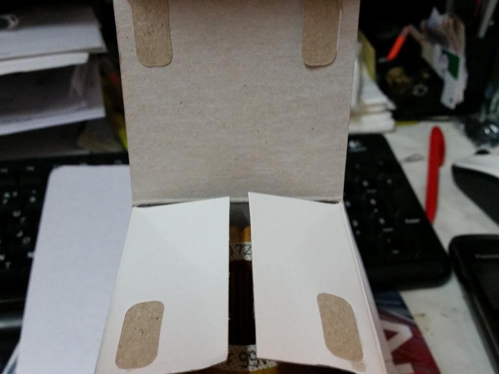

    На оригинале полиграфия как но глянцевом журнале. Этикетка подделки печаталась явно на более простом оборудовании. Опять же пузыри воздуха под этикеткой подделки выдают отсутствие "двойного дна" под ней.
  2. denister
    denister Новичок
    14 ноя 2012
    78
    A6/C5 BDV 02г.
    Вот, уже кое-что!
    Но на последних картинках на оригинале тоже пузыри.

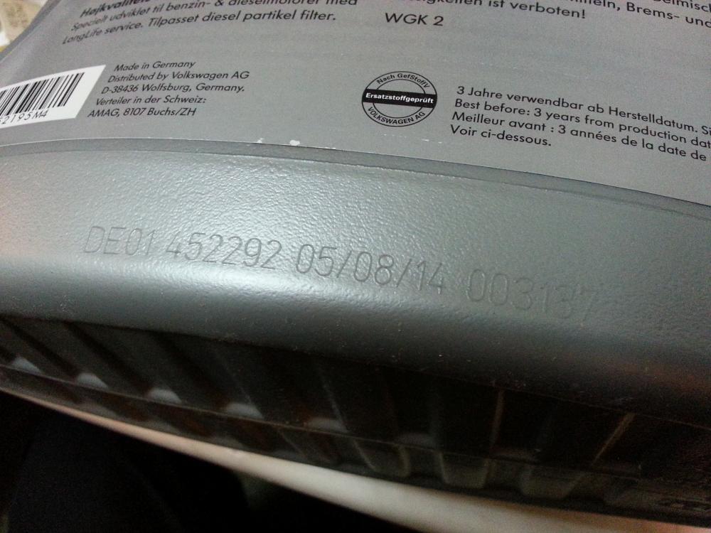

    На канистре 3 Long Life дата производства, внизу канистры, должна быть нанесена лазером (или чем они её там делают) (почти как у Castrol-а:laugh:), а не чёрной надписью.
    akm150rus, кста, как на подделке? У мну просто нету в руках её покрутить...:shuffle:
  4. akm150rus
    akm150rus Живу я здесь
    22 фев 2009
    4.767
    На удивление сама канистра сделана добротно. На дне - маркировки и их качество совпадают с оригиналом. Номер партии и дата, как на оригинале.
    Для читающих эту тему стоить заметить, что на SPECIAL Plus, Special C и LonflifeII дата и партия как раз-таки чем то черным нанесена.
    У Longlife III 5W-30, как на картинке выше.

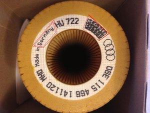

    MANN, KNECHT - крайне редко. Почти не найти подделок. А вот оригинал, да. Его выгодно. Оригинал 8R0133843K 1000 руб.стоит. Подделать его, рублей 30 наверное. Арифметика простая. Что там говорить - пост № 14 в этой теме. Да там просто ксерокопия упаковки :rollingeyes::rollingeyes::rollingeyes:

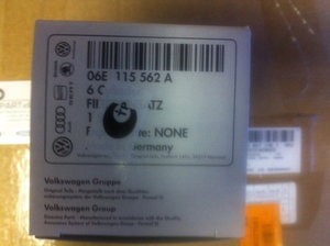

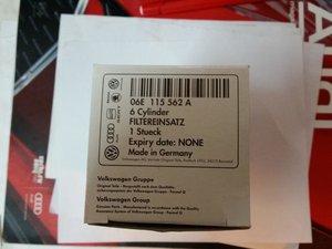

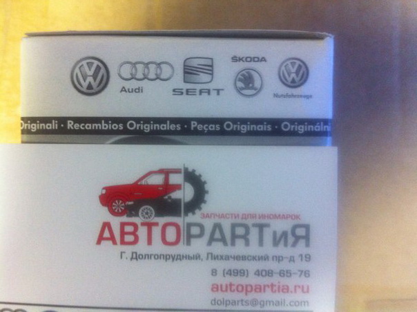

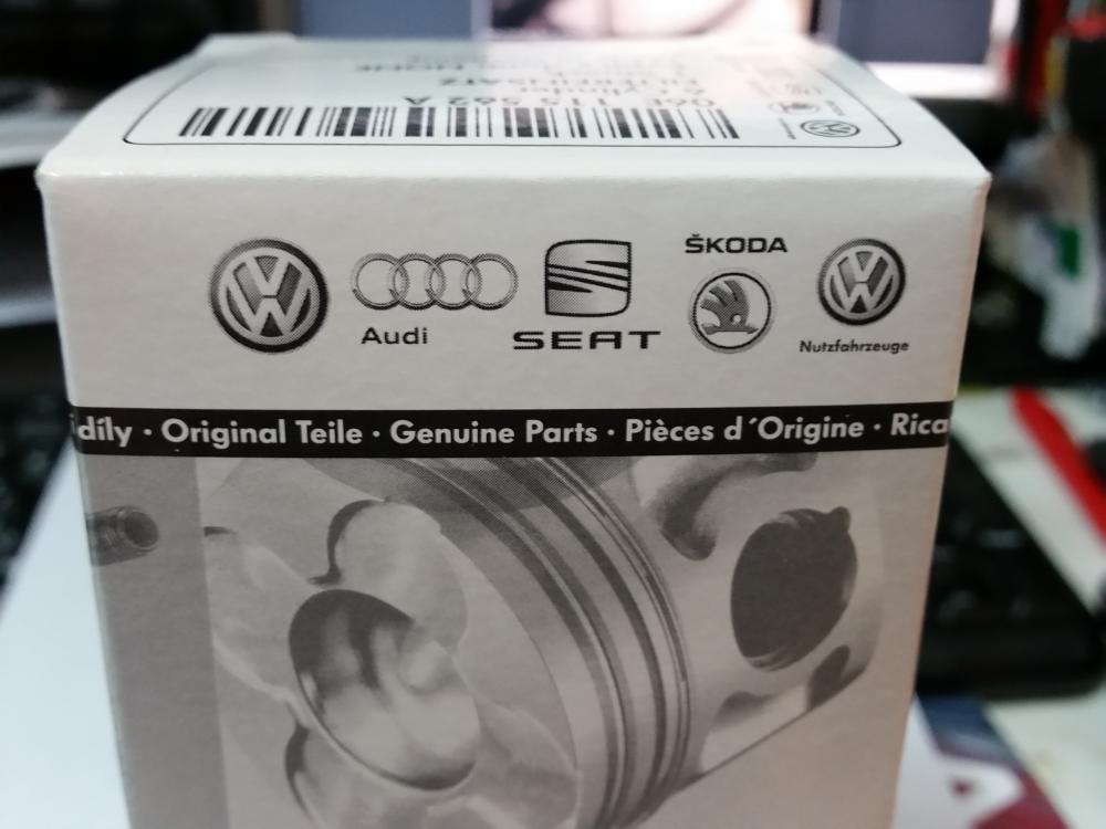

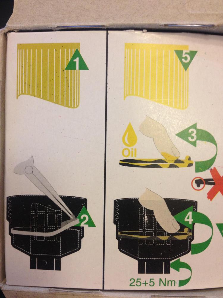

    Подделка или оригинал? Очень корявый шрифт и лого на фильтре; лого на коробке, как будто вставлены из paint; клей.
  10. q7xx
    q7xx где то тут бродил
    8 фев 2012
    3.970
    француз
    Ну если смотреть на "косвенные" признаки исключить то, что он из каких то старых партий, нельзя.
    В остальном сравнивайте сами. И да, на второй фотке смутило наличие фотографии пружины... Из пересмотренной кучи масляных, топливных, воздушных, встретилась только на последних. Ну там правда и размер упаковки другой. Да и буковка "А" в слове Germany как-то выбивается из общего шрифта
  11. akm150rus
    22 фев 2009
    4.767

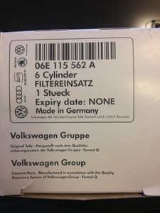

    Абсолютная подделка.
    Вот оригинал. Открывать не стал, и так вроде все понятно)
    Спросите у продавцов, не поленитесь, чем они торгуют?

  12. Versace
    Versace Живу я здесь
    5 июн 2013
    1.057
    #52 Versace, 24 сен 2015
    Да, отличия на лицо! Что самое печальное - почти дилеры, а по некоторым брендам - дилеры... и фильтр с их наличия. Интересно, директор в курсе или менеджеры балуются? Но девочки в офисе у них очень красивые :)

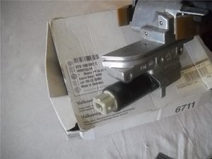

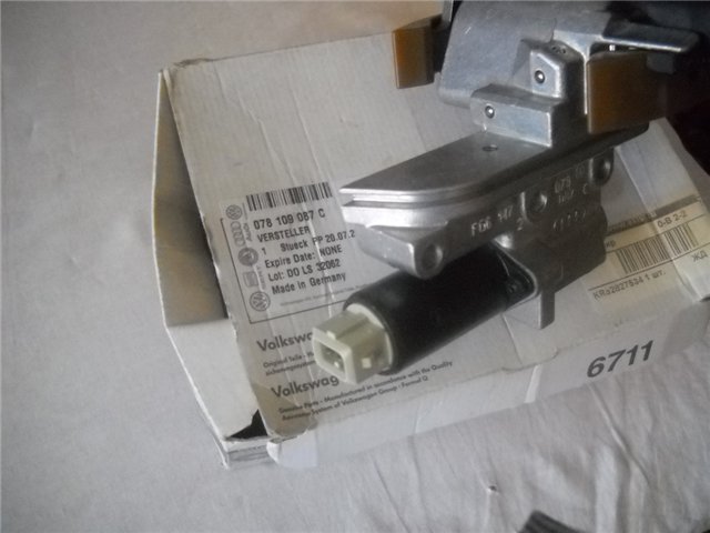

    Надо поменять натяжитель 078109087C, разброс цен дикий подскажите как выглядит 100% оригинал.

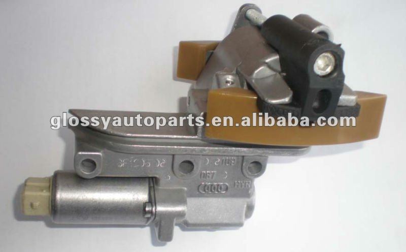

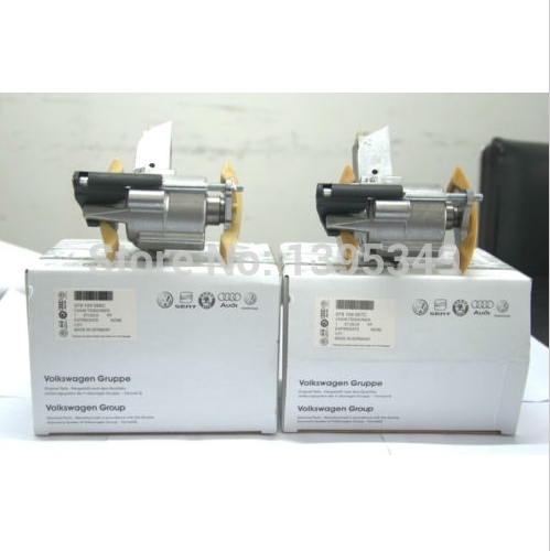

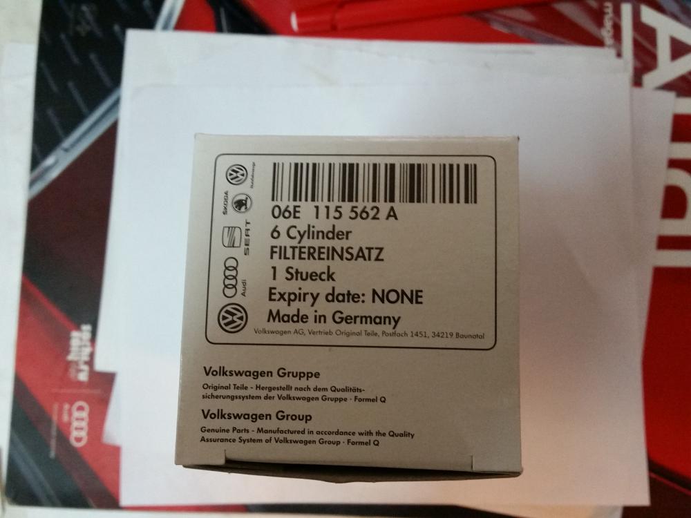

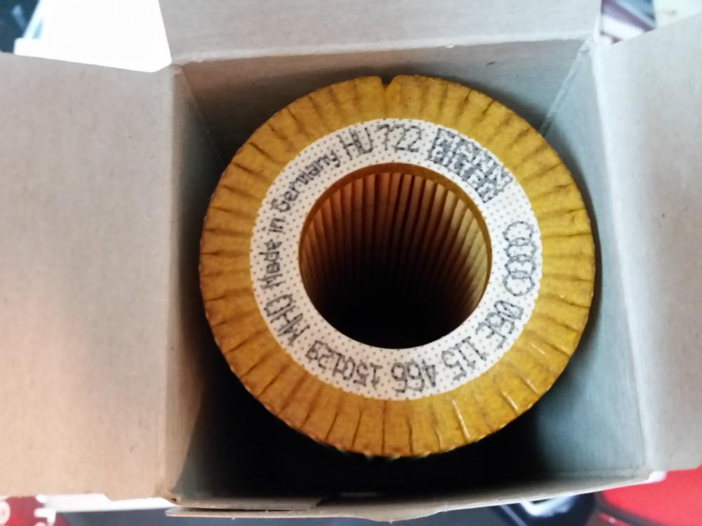

    Актуальный вопрос, действительно) Практически везде лежат китайские подделки с кольцами.
    Ниже примеры подделок.
  20. akm150rus
    22 фев 2009
    4.767
    Так, наверное, в субботу утром я неправильно понял) Ну три вложения к подделкам относятся, верно же?)
    Ниже оригинал.
