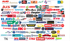

    У вас там в теме Лейбл, помимо нормальных брендов всякий шлак собран.
    По типу Патрон, Топран, СКТ , Оптимал, Фебест.
    Сейчас по запчастям больше проблема не в подделках а в сознательном производстве и продаже некачественных запчастей, как раз в том числе тех фирм которые у вас на Лейбле. Конечно не подделка, а сразу говнозапчасть так сказать напрямую от производителя.

    Очень важное замечание. Спасибо, что заметили.
    Я наверное первый день здесь был вчера. И не меня одноклубники именно на этом форуме просят в половине случаев привезти им в деревни и села (да-да, такие тоже есть) на их а4 b5 и audi 80 подвеску Patron и прочее, потому что на другое банально денег нет. И все в курсе, что говнозапчась, как вы выражаетесь. Мне как быть? Сказать, что брезгую брать в руки все, кроме Lemforder и оригинала ?

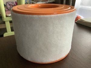

    Подскажите по фильтру оригинал или подделка? Смущает made in China.
    На упаковке нет проверки подлинности.
    Спасибо!

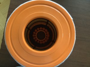

    Китайцы даже напечатать нормально не могут,шрифт косой и кольца кривые.

    Кроме кривого шрифта замечаний нет? На фото оригинала по ссылке выше шрифт тоже не идеально ровный.

    Китайцы конечно делают сейчас оригинал дла VAGa, но здесь не вооружённым глазом видно-подвал
