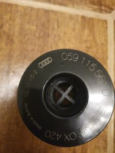

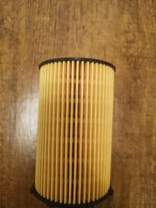

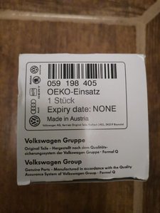

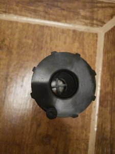

    Что скажите? Похоже подделка. 18й год упаковка старая и кода нет который с 9го месяца пошёл.
    Везу обратно в магазин?

    Ещё фото.
    Запах у фильтра ужасный!

    У мале запах у всех пипец .
    По мне нормально и дата 18й.

    Так вот дата и смутила. 2 месяца назад брал на а6 бензиновую масляный. Так он 19го года и в новой упаковке с защитным кодом. Цвет картона так сказать. Я зашёл на сайт и там написано что код должен быть на продукции с сентября 2018г. А здесь позже. Да и ещё пластик не должен быть матовый и помимо даты время?

    я тож покупал ориг фильтр,
    Упакован Mahle,
    Не вижу смысла напрягаться)))
    Оригинал у тебя )))

    Я правильно понял, что эта упаковка в ноябре 18го это нормально?

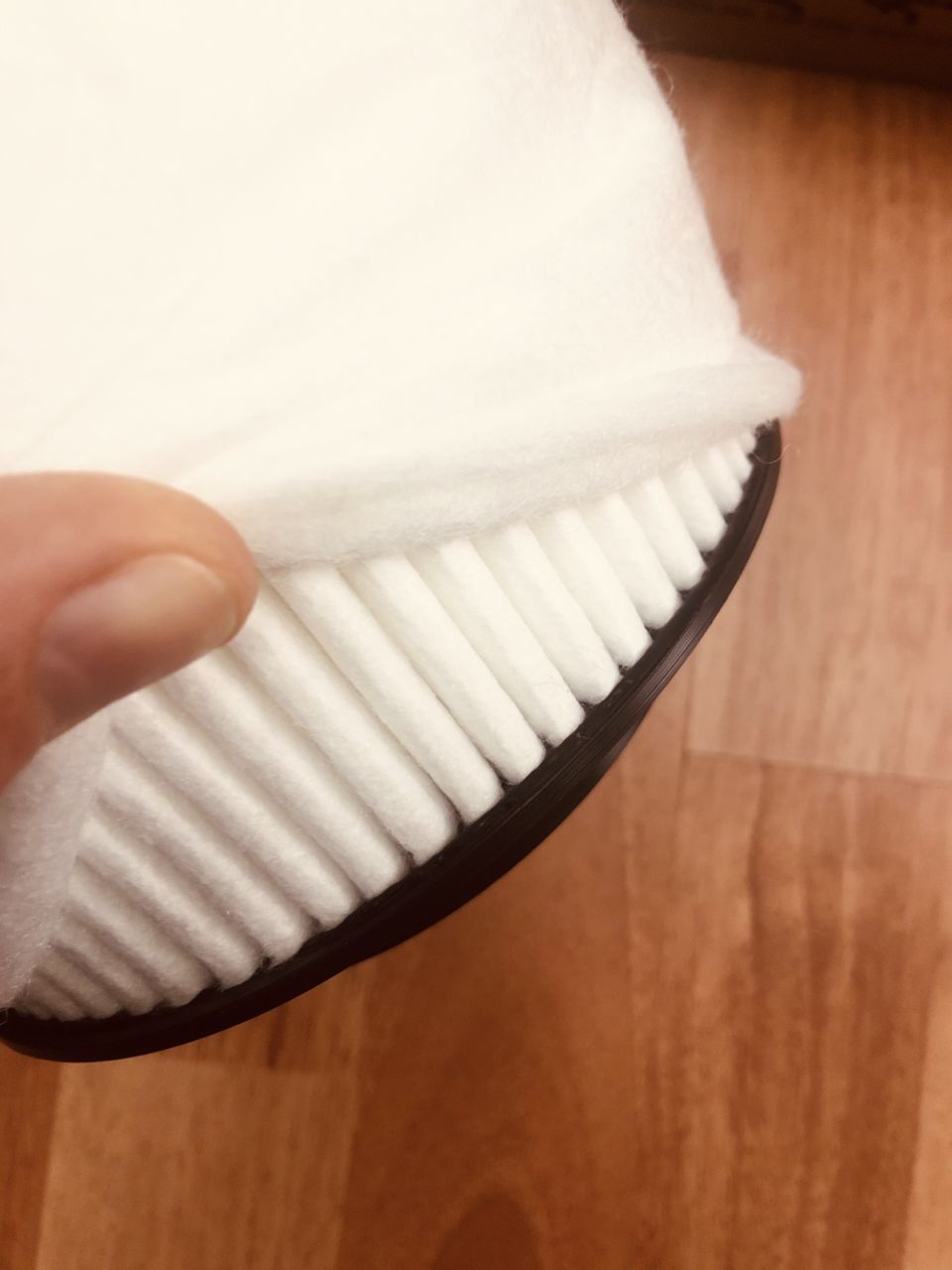

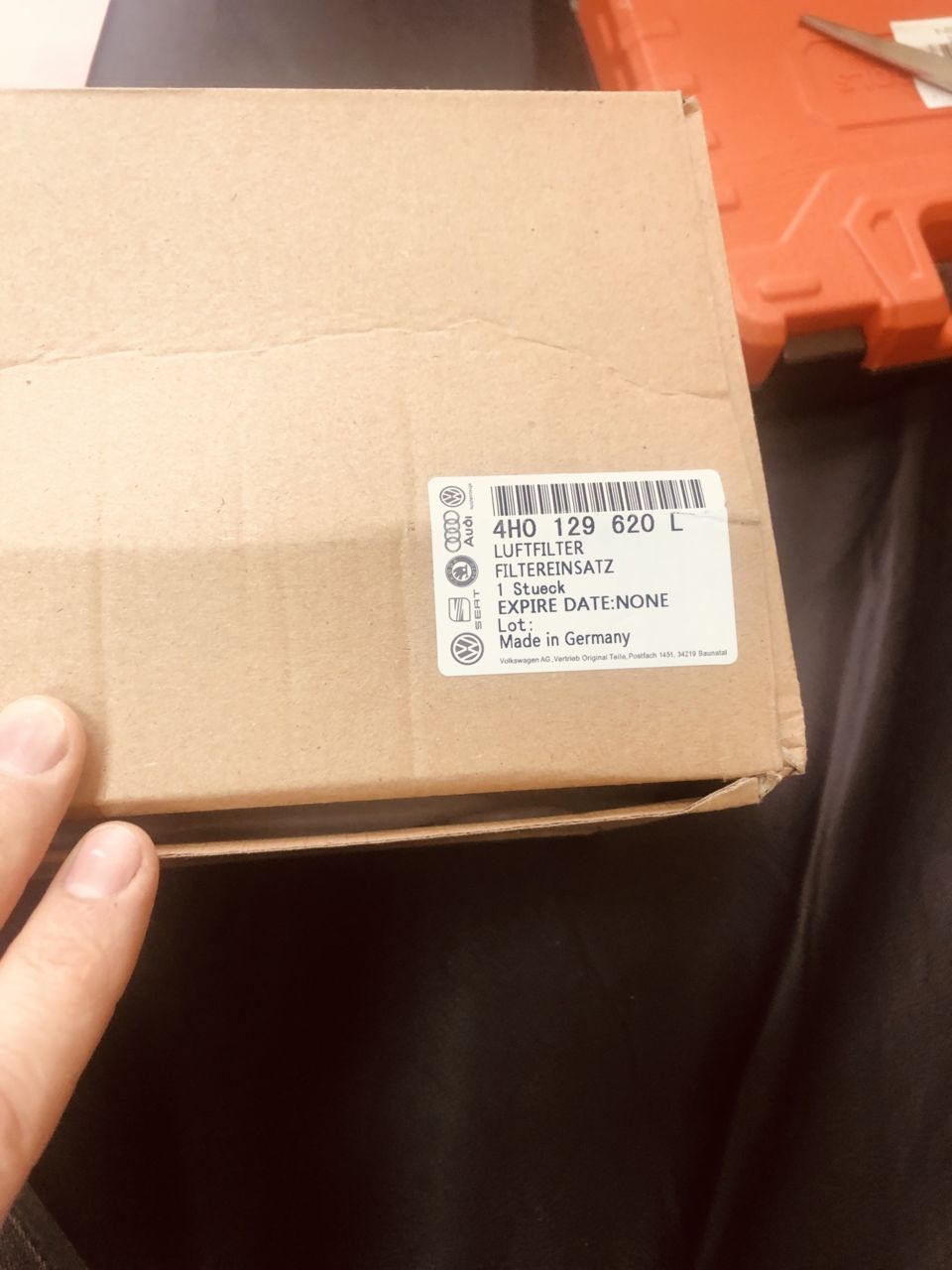

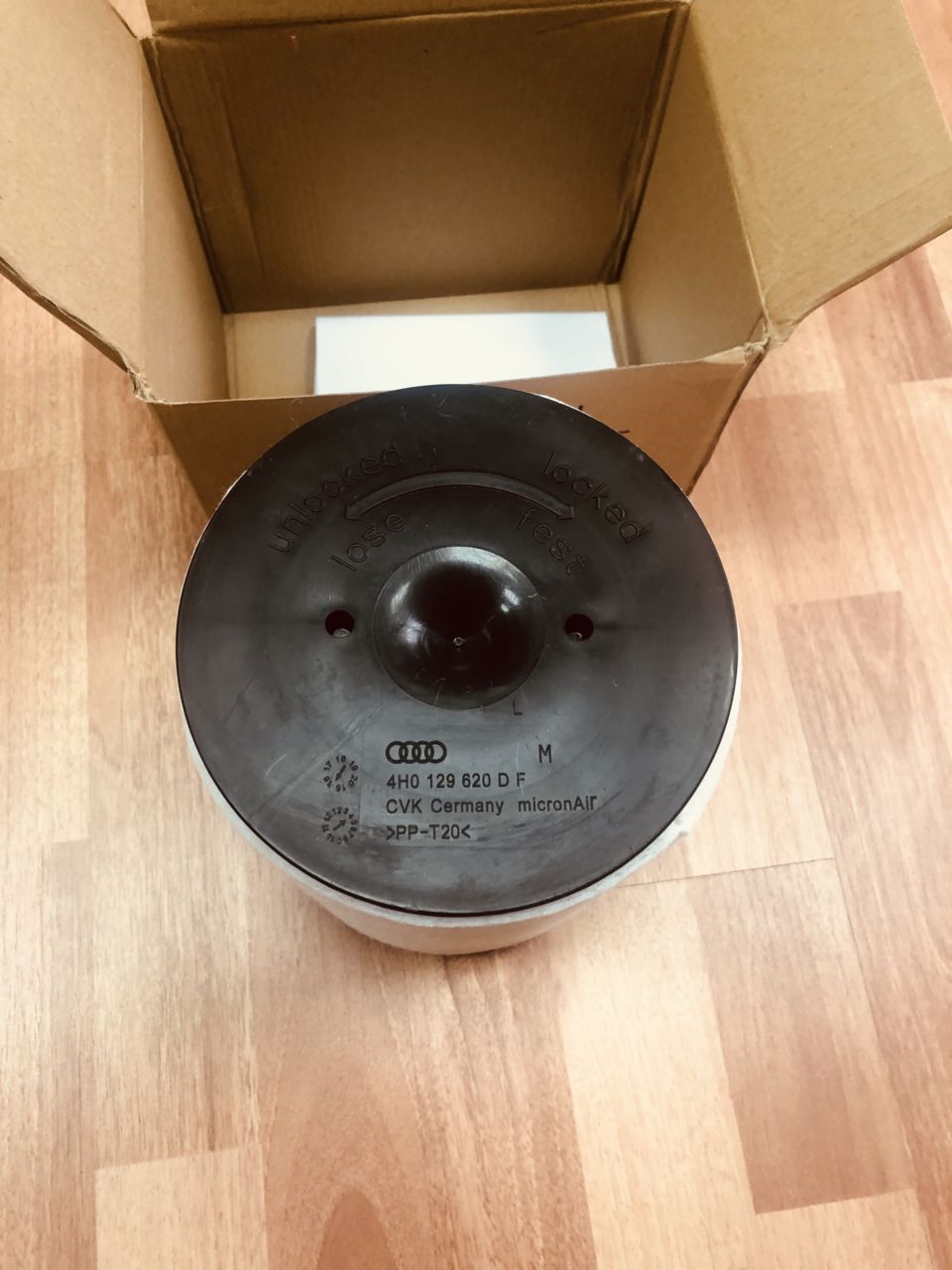

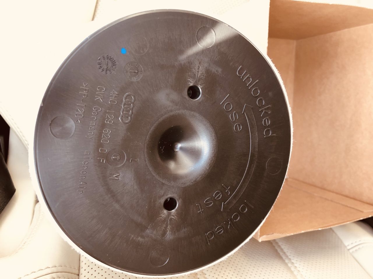

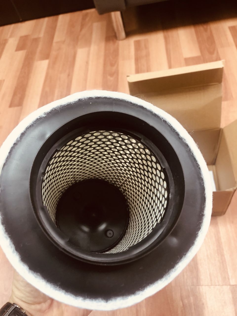

    Попали ко мне два воздушных фильтра от 3.0 тфси. 4H0129620 L.
    Только в разное время, поэтому сфотографируй вместе для сравнения сделать не смог. Но думаю и так видны отличия оригинала и подделки.
    Фото подделки:

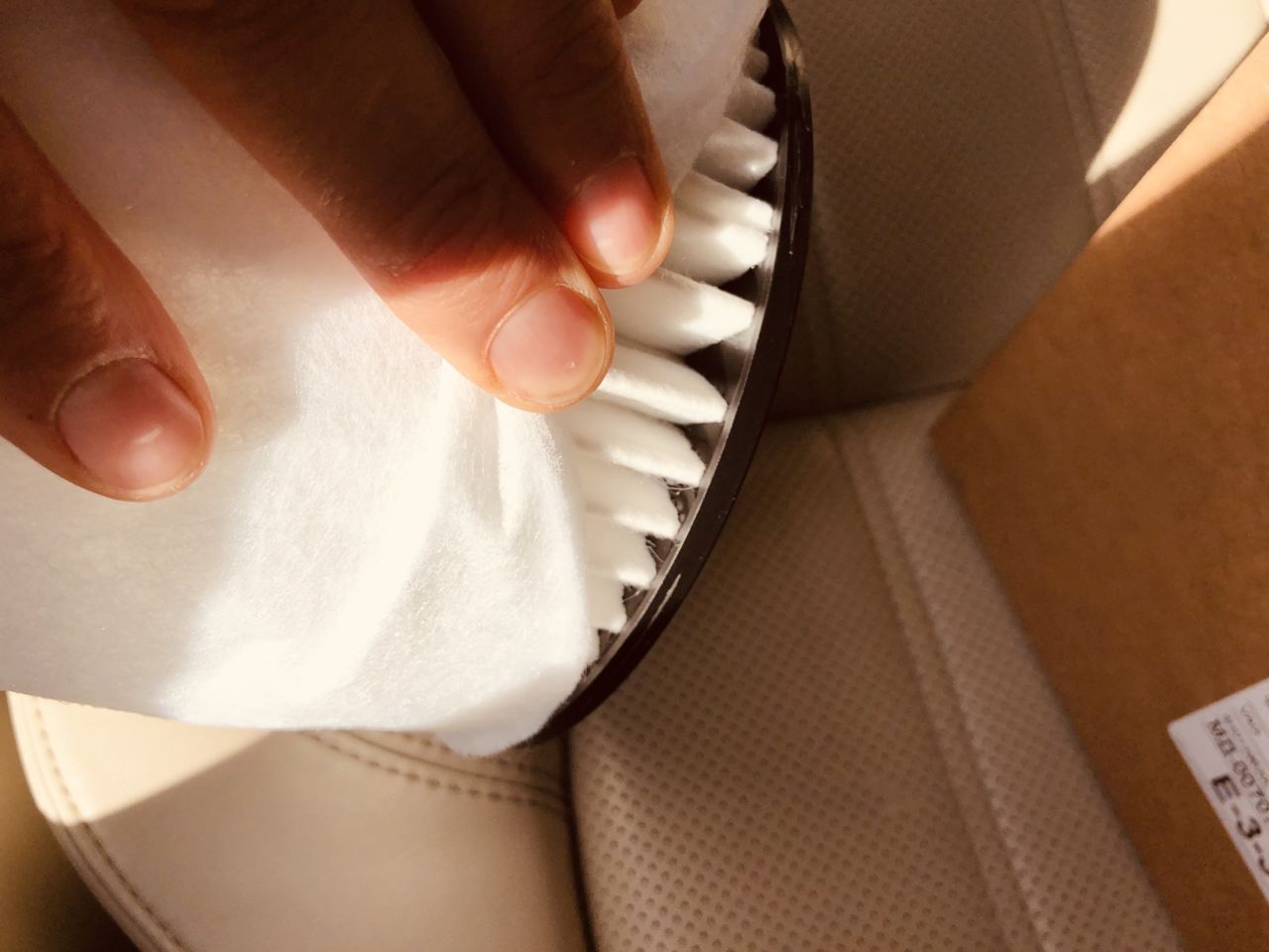

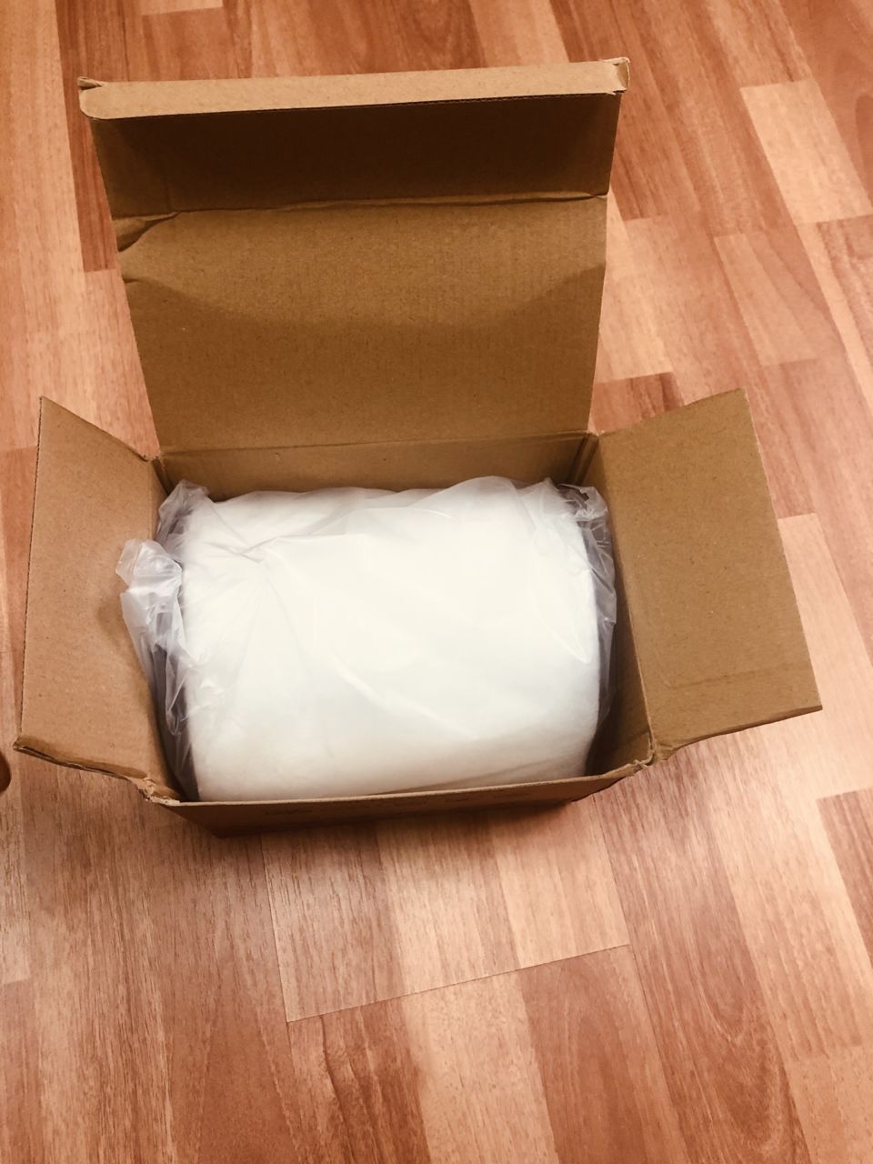

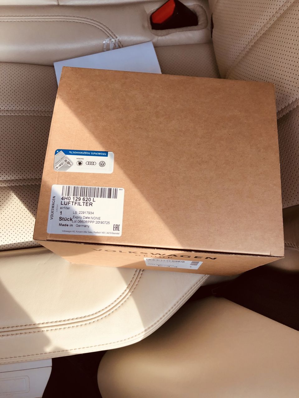

    4H0129620 L. оригинал:
    Отличия: качество этикеток, фильтр дополнительно уложен в пакет, надпись на подделке на самом фильтре вдавлена, нанесена после отливки детали, в надписи есть ошибки (вместо Germany написано Cermany)нет указателя на индекс фильтра «L», Отличается материал верхнего и внутреннего фильтрующего элемента, в торцах фильтрующий элемент приклеен как-то криво, видны следы дообработки после заливки.

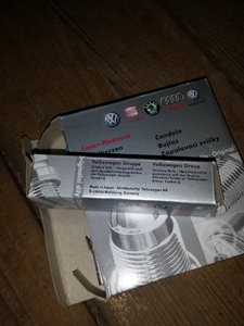

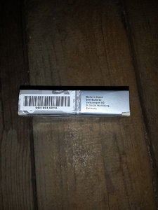

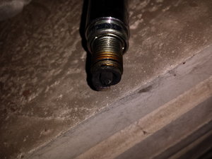

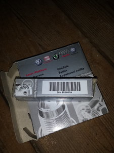

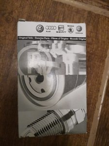

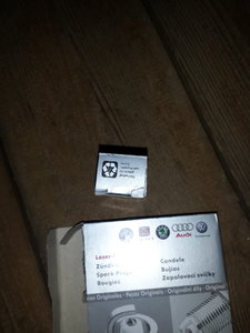

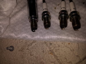

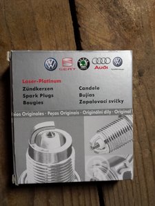

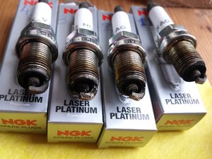

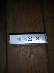

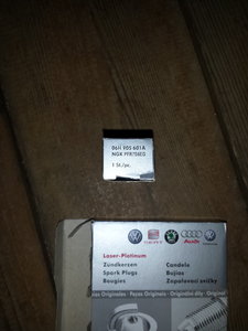

    Нарвался и я на поддельные свечи vag 06H905601A. Всегда ставил ngk 1675, а тут подкупила цена, чуть дешевле аналогов. Проехав на них 17000 км загорелся чек и EPC. Ошибки были по пропускам воспламенения в 4-м цилиндре. В итоге умерла катушка 4-го цилиндра, свечи тоже в хлам и на помойку.
    Полезная информация, как отличить данные свечи от подделки https://www.drive2.ru/l/486779362335522830/

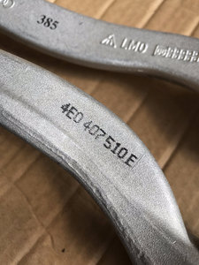

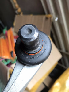

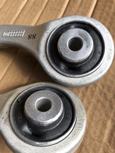

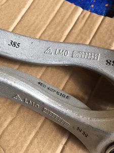

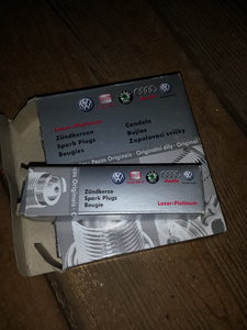

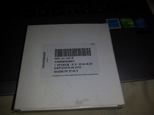

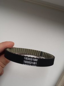

    и еще, что скажите оригинал или нет?
  17. akm150rus
    akm150rus Живу я здесь
    22 фев 2009
    4.767
    оригинал.

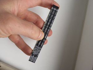

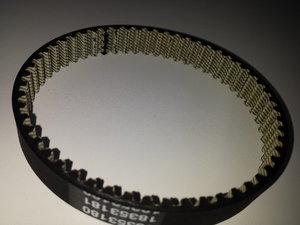

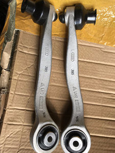

    90% - подделка. Фото этикетки или упаковки, если есть
