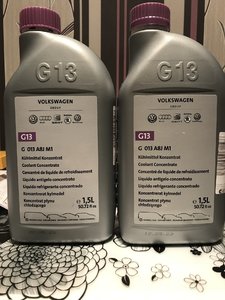

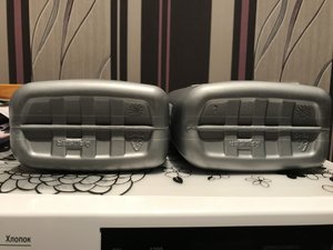

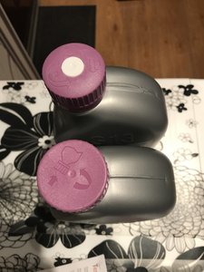

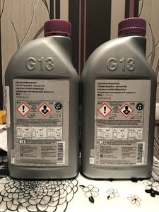

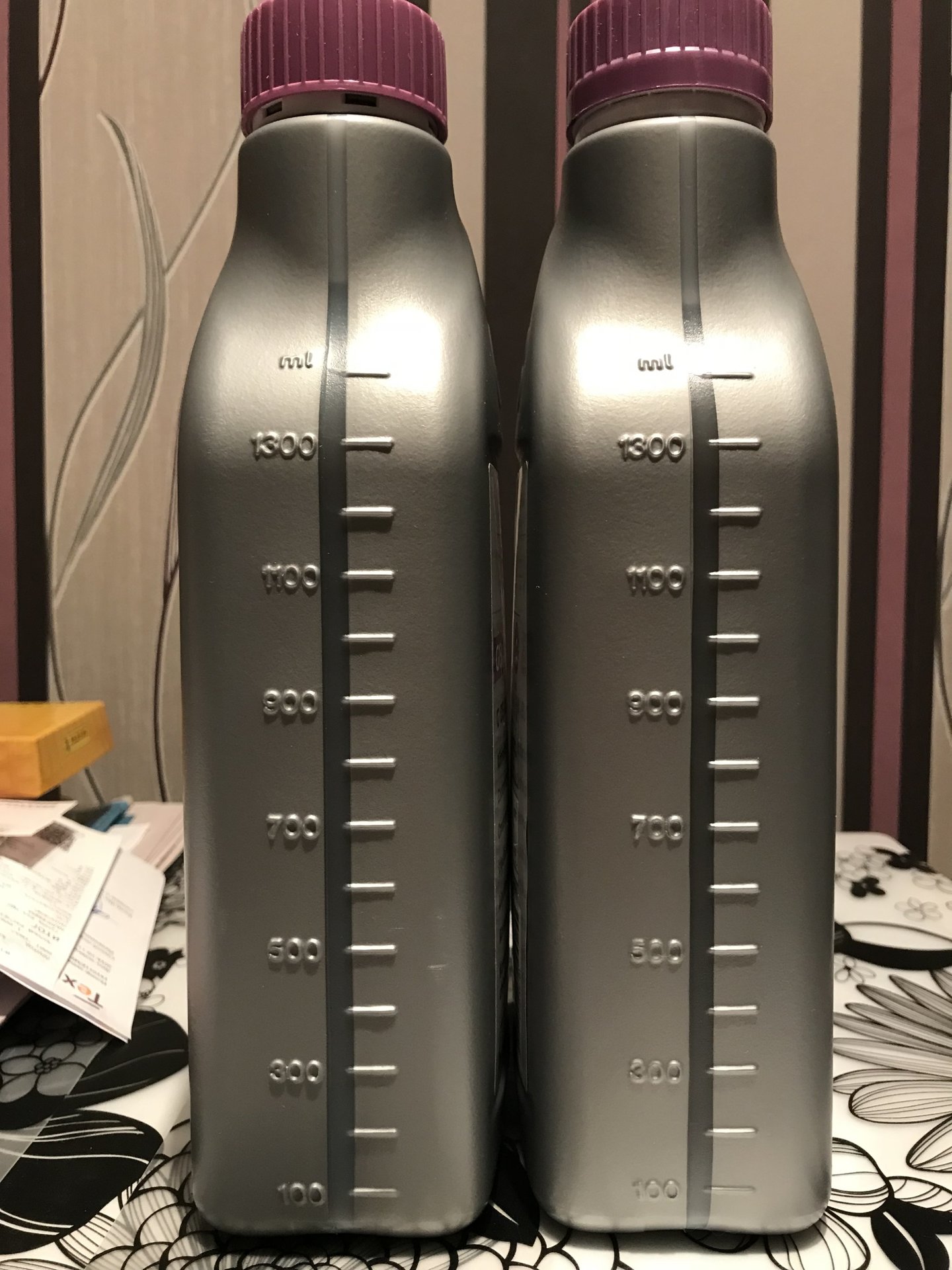

    Добрый день. Заказал на Emex антифриз VAG G13. Заказывал у одного продавца по одной цене. Прихожу забирать - упаковки разные! Как думаете, какая из них оригинальная, и есть ли она там вообще? Буду благодарен за ответы :)

    Может кому то не понравится но для меня оригнал - запчать купленная только у дилера. Не у дилера можно покупать только не оригинальные запчасти которые также бывают не плохие.

    Дата выпуска и срок годности разный, сдается мне и то и то оригинал с той лишь разницей что как раз в промежутке между датами выпуска был переход на другой тип упаковки.

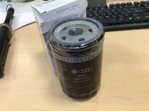

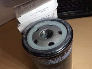

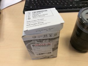

    Вот попались мне подобные экземпляры. Это точно подделка.
    IMG_20181031_153515.jpg IMG_20181031_153522.jpg IMG_20181031_153536.jpg IMG_20181031_153552.jpg IMG_20181031_153606.jpg

    По какому признаку решил, что масл. фильтр подделка?

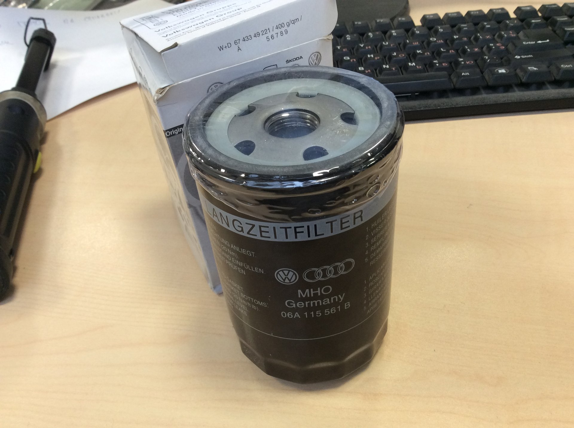

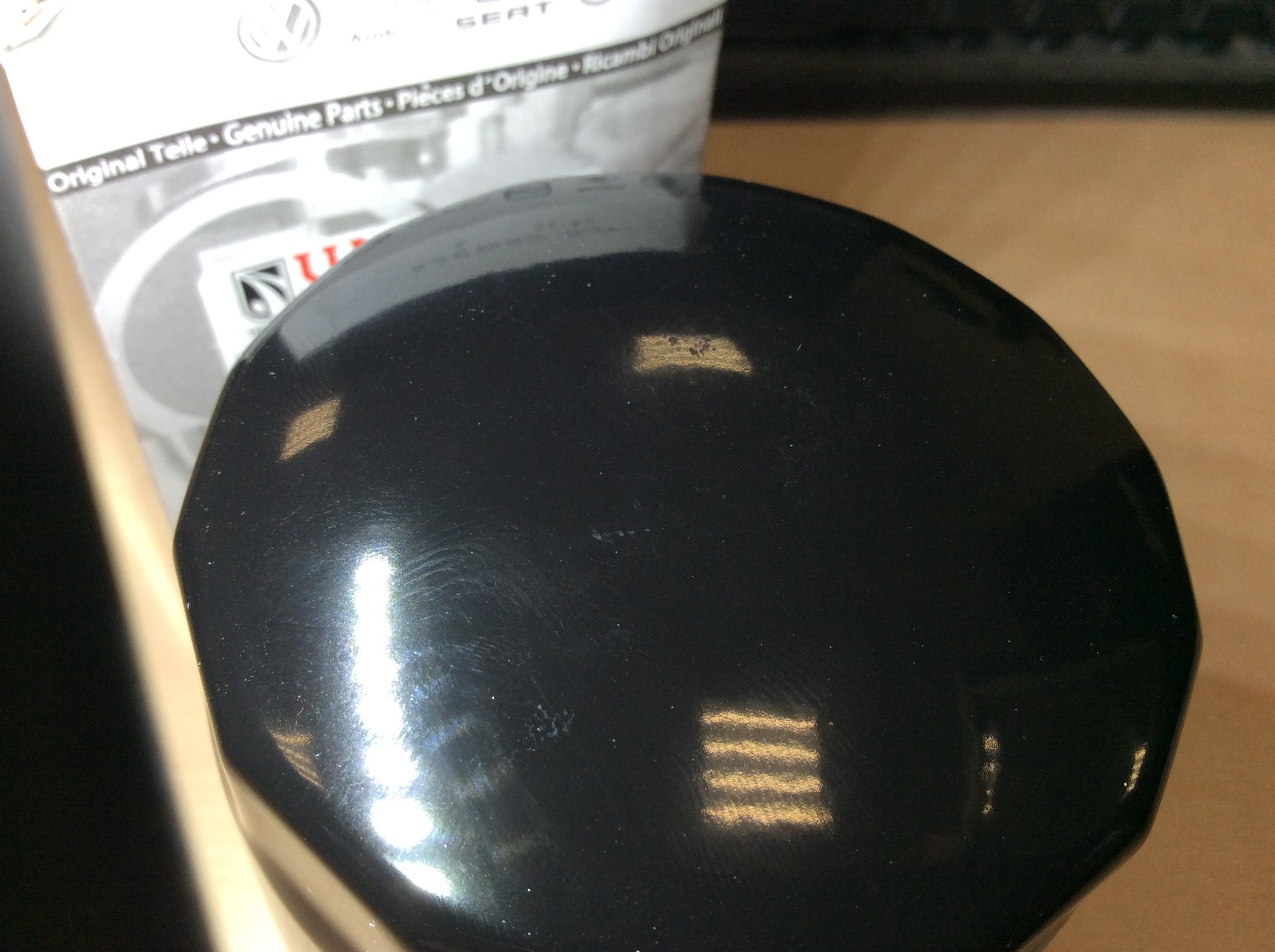

    прикупил тут масляный фильтр 06A115561B на очередное ТО по вкусной цена 280р. смущают несколько моментов:
    1. защитная пленка в верхней части фильтра
    2. отсутствует дата производства в нижней части фильтра (уф фонарика нет. сегодня попробую найти и проверить)
    3. внутри стенки без перфорации
    подделка или нет?

    Он изначально и вызвал подозрение. Бумага сильно волосатая, запах палёной пластмассы ну и ошибка на коробке. Там где полоса на разных языках вместо Combios написано Combibs.

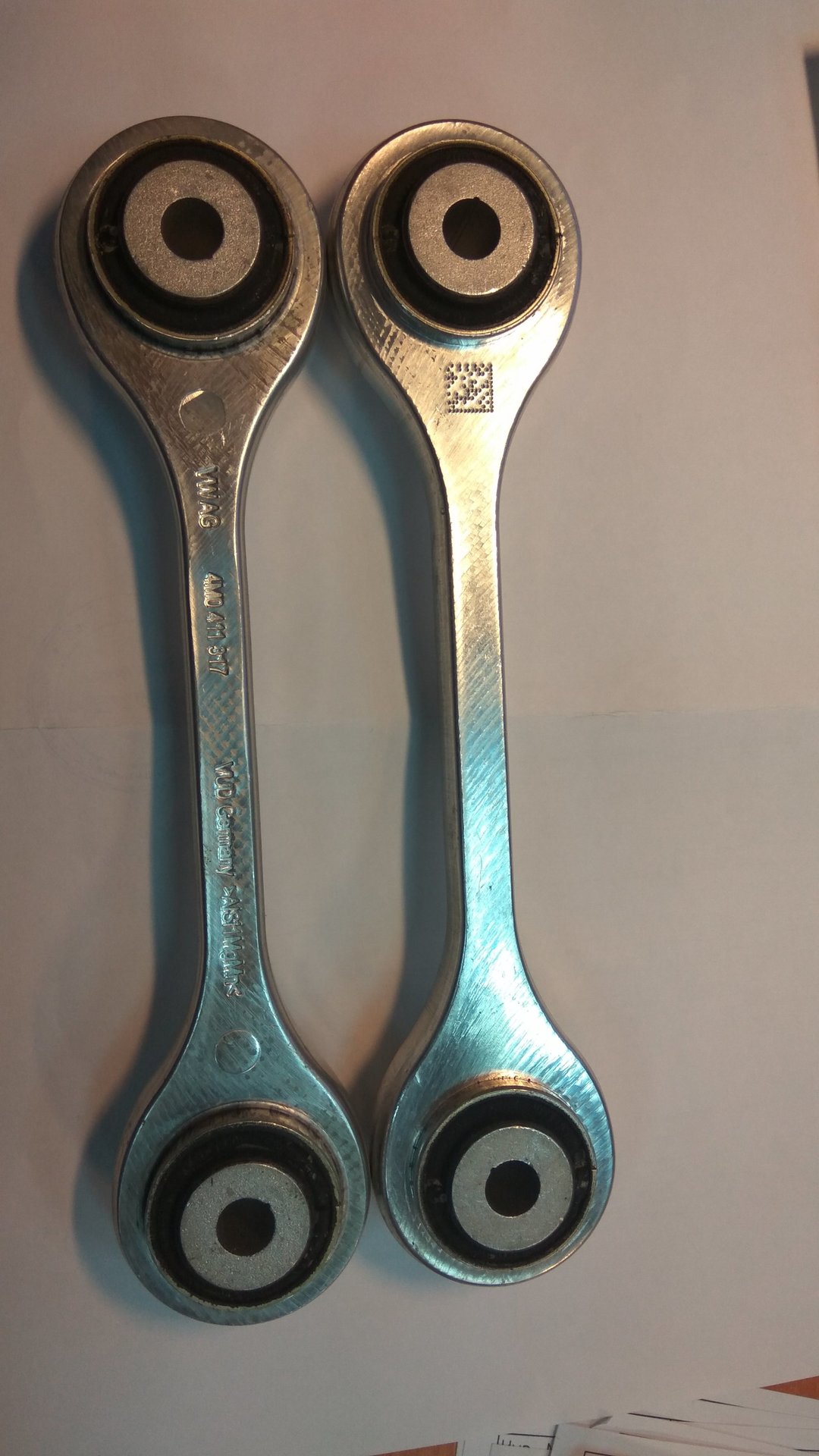

    Стойки стабилизатора. Были без коробки. Непонятно оригинал или подделка?

    Todux. Забрали обратно без вопросов. Сказали передадут руководству и будут с поставщиком разбираться. Я сразу не обратил внимания что цена ниже аналогов. Как то всегда брал оригу и не прокручивал список аналогов.
