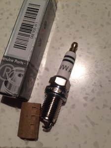

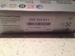

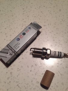

    Клубни подскажите, подделка или нет ? Кольца поршневые типо VAG

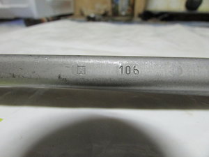

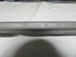

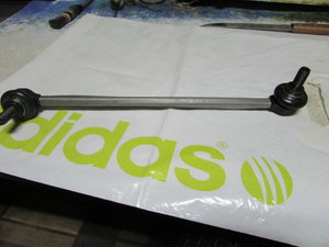

  4. Antoha064
    Antoha064 Новичок
    20 авг 2010
    76
    Jetta 2013

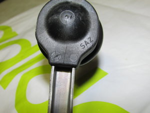

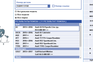

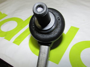

    Всем здравствуйте. Купил стойки стаба 5Q0411315B, якобы усиленные. Это оригинал так поплохел или...
    Упаковки не было.

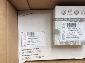

  5. Маскау
    Маскау Новичок
    7 дек 2015
    19
    Здравствуйте. Через ззап нашёл ремкомплект ремня ГРМ для своей A4 B5 по цене, ниже чем у остальных. Попросил продавца прислать пару фотографий. Что скажите? Видите что-нибудь подозрительное?
  6. AlexF
    AlexF Партнеры АК
    1 янв 2003
    492
    VW Multivan T5GP
    Только то, что явно это долго валялось где-то. Посмотрите следы от рук масляных...
  7. AlexF
    AlexF Партнеры АК
    1 янв 2003
    492
    VW Multivan T5GP
    Стандартные... Посмотрите куда ставятся..
  8. Маскау
    Маскау Новичок
    7 дек 2015
    19
    Да. Там на наклейке ремня написано EXPIRE DATE 2008 05. То есть уже 9 лет крайний срок, как его нужно было поставить :)

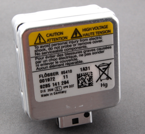

  10. властелин овец
    9 ноя 2011
    1.722
    А4 B6 1.8Q S-Linе

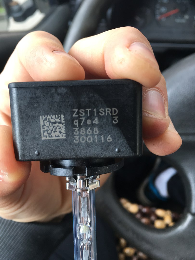

    Оригинальные лампы или нет ? Смущает печать на коробке .Как на принтере напечатано .
  11. Маскау
    Маскау Новичок
    7 дек 2015
    19
    Похоже нс правду?
      342,5 КБ
      133
  12. властелин овец
    9 ноя 2011
    1.722
    А4 B6 1.8Q S-Linе
    Похоже!
    Маскау нравится это.
