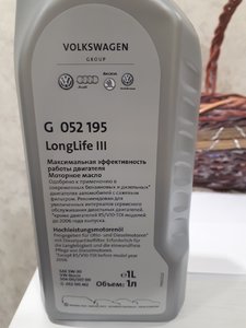

    человек не уверен в подлинности оригинального масла ссылка
    Что скажите?

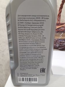

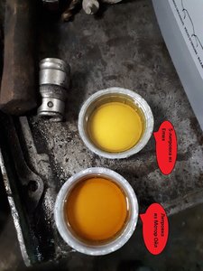

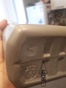

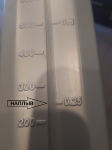

    Сообщество закрытое значит, скопировал оттуда. Литровка куплена вроде в проверенном месте. На последнем фото сравнение с цветом масла из Емекс
    IMG_2474.JPG IMG_2475.JPG IMG_2476.JPG IMG_2477.JPG IMG_2478.JPG IMG_2479.JPG

    Ну с литровой более менее понятно все. Не может быть таких убогих банок у оригинала. Допускается отличие цвета крышки и канистры только (это по примеру 5литровых).
    Ну и самое забавное, понятия "проверенный поставщик" почти не существует. Это надо действительно работать на совесть. И брать канистру в закупке за 3000 (оригинал), а не за 1500 (подделка), хоть и предложений валом.
    Много ли коммерсантов так делает?
    Если магазин имеет портал для заказов и там собрано более, чем один поставщик и вы заказываете оригинальное масло по нижней цене - очень велик шанс, что в лучшем случае зальете синтетику уровня татнефти, это в лучшем случае, повторюсь. Банально, магазин может и не знать ничего. Ему предлагают прайсы разные "Рога и копыта", он подгружает и продает.
