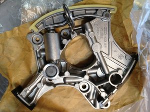

    Добрый.
    Особенности TRW, не более. Про подделки тут речь не идет.
    По обеим позициям производство располагается в Малазии. Отсюда внешний вид и блестящие гаечки)
    А вот, к примеру, нижний прямой с "толстым" пальцем, которые до 02 года на А6 ставили, был бы немецким, более лучшего кач-ва по исполнению.
    Vas1li4 нравится это.
  2. Vas1li4
    Vas1li4 Участник форума
    15 авг 2011
    333
    A6Q 2.5 TDI (BAU)
    #282 Vas1li4, 17 фев 2017
    Очень интересно. Всегда считал, что на разных заводах идут одинаковые заготовки, да и отсутствие маркировки на сайлент-блоках сильно напрягло.. Как же тогда выглядит настоящая подделка на TRW и как ее идентифицировать? И зачем тогда QR-code, если это просто набор цифр...

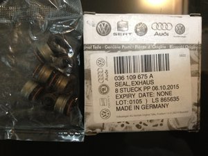

    МСК оригинал? В инете все картинки с пакетиками, у меня же коробка.
  4. akm150rus
    akm150rus Живу я здесь
    22 фев 2009
    4.767
    Подделка.

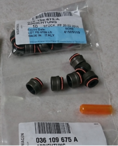

  6. akm150rus
    22 фев 2009
    4.767
    Да вообще все) Как минимум, их в Италии делают. Фасуют по 10 штук. И не пишут, что к-т. Ошибки в словах дают возможность вообще не утруждать себя в размышлениях)))

  7. Vas1li4
    15 авг 2011
    333
    A6Q 2.5 TDI (BAU)
    Поставишь себе такое говно, не дай Бог..
  8. Versace
    Versace Живу я здесь
    5 июн 2013
    1.054
    #288 Versace, 20 фев 2017

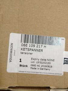

    да уж, слово EXHAUS сначала подумал по-немецки )) А сами колпачки очень аккуратно сделаны, маркировка четкая VA3 6-8 и еще чего-то там. Спасибо, верну поставщику в зад. P.s. на 10 штук мск один защитный колпачок?
    P.P.S. раз уж такая пьянка - натяжители то оригинал?
