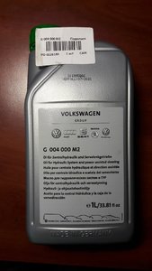

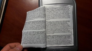

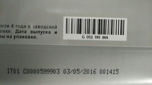

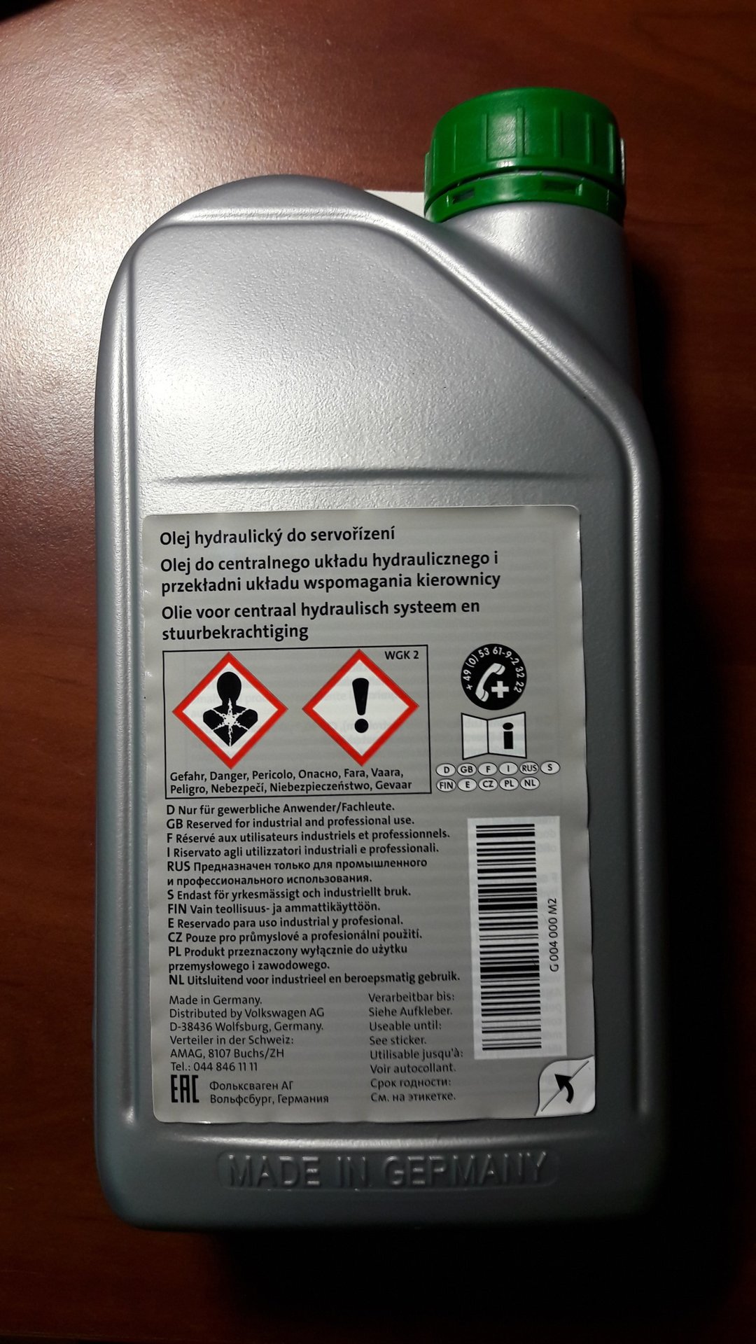

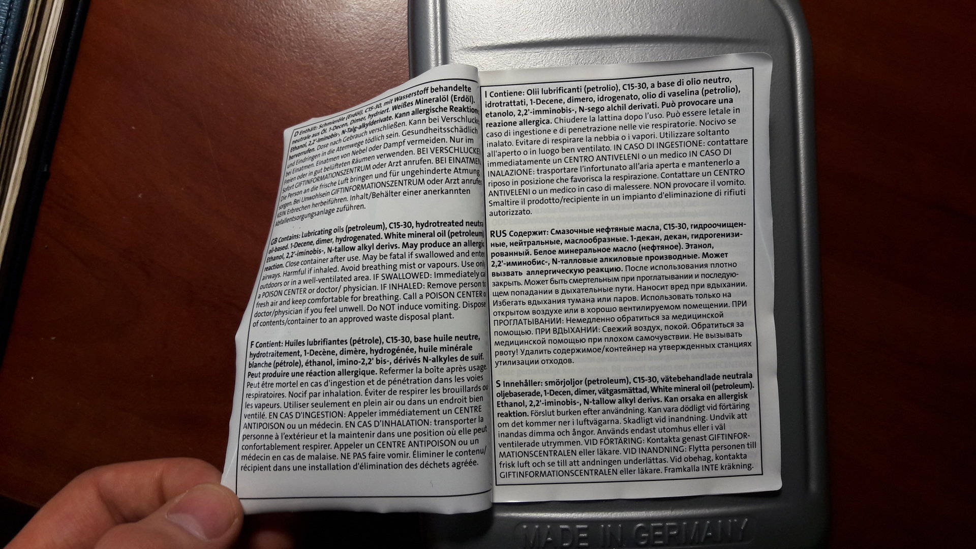

    Всем привет! Опять любимый всем exist, на этот раз масло гур "оригинал". На двух машинах после заливки данной жидкости стал еле заметно гудеть насос ГУРа.
    Что вижу сам: криво наклеены наклейки, но качество полиграфии не плохое, "книжка" сзади отклеивается. Задняя наклейка на всех канистрах по контуру не приклеена.
    Цена ~ 750р.
    Что скажете?

    Добрый день.
    Насколько известно, данную жидкость не подделывают.

    Спасибо большое за информацию! За последние сутки всю голову сломали себе с коллегой. Значит пришло время насосов на двух машинах.
    А то, что контур задней наклейки отклеивается, это нормально? И наклеены они криво..

    несколько раз покупал такую жижу в течении нескольких лет. Всегда наклейки кой как наклеены

    Так скажем, отличительная особенность данного продукта. Нормально)

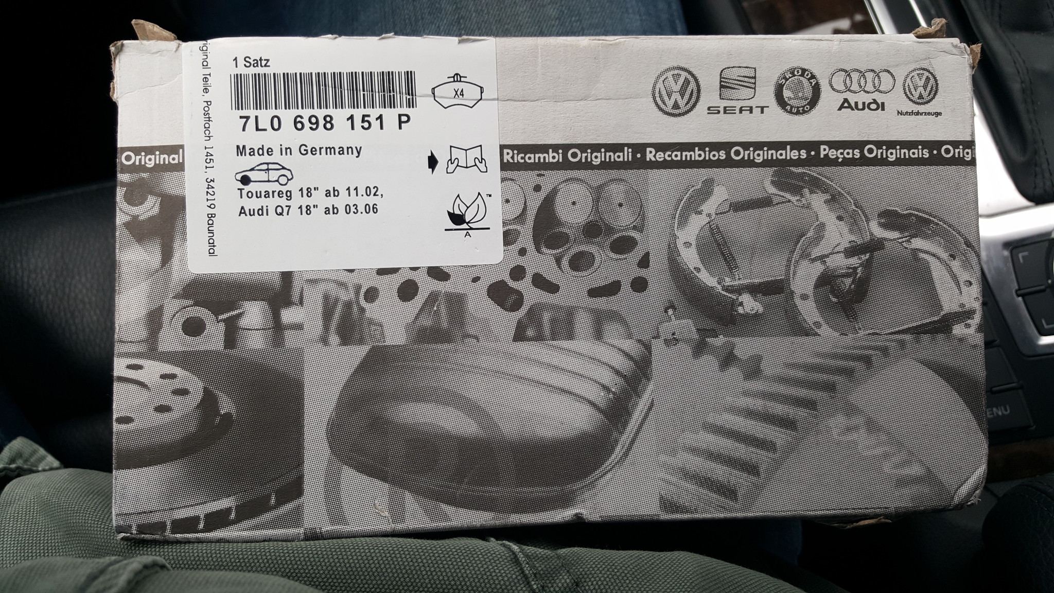

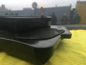

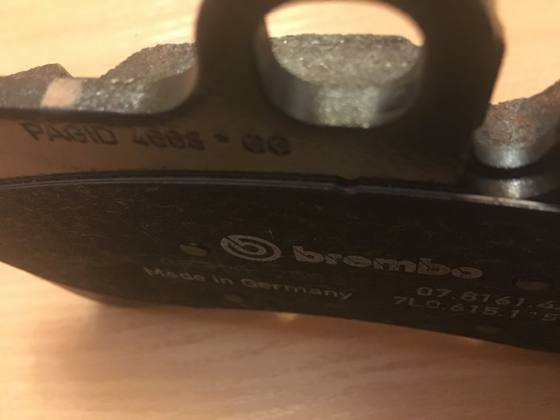

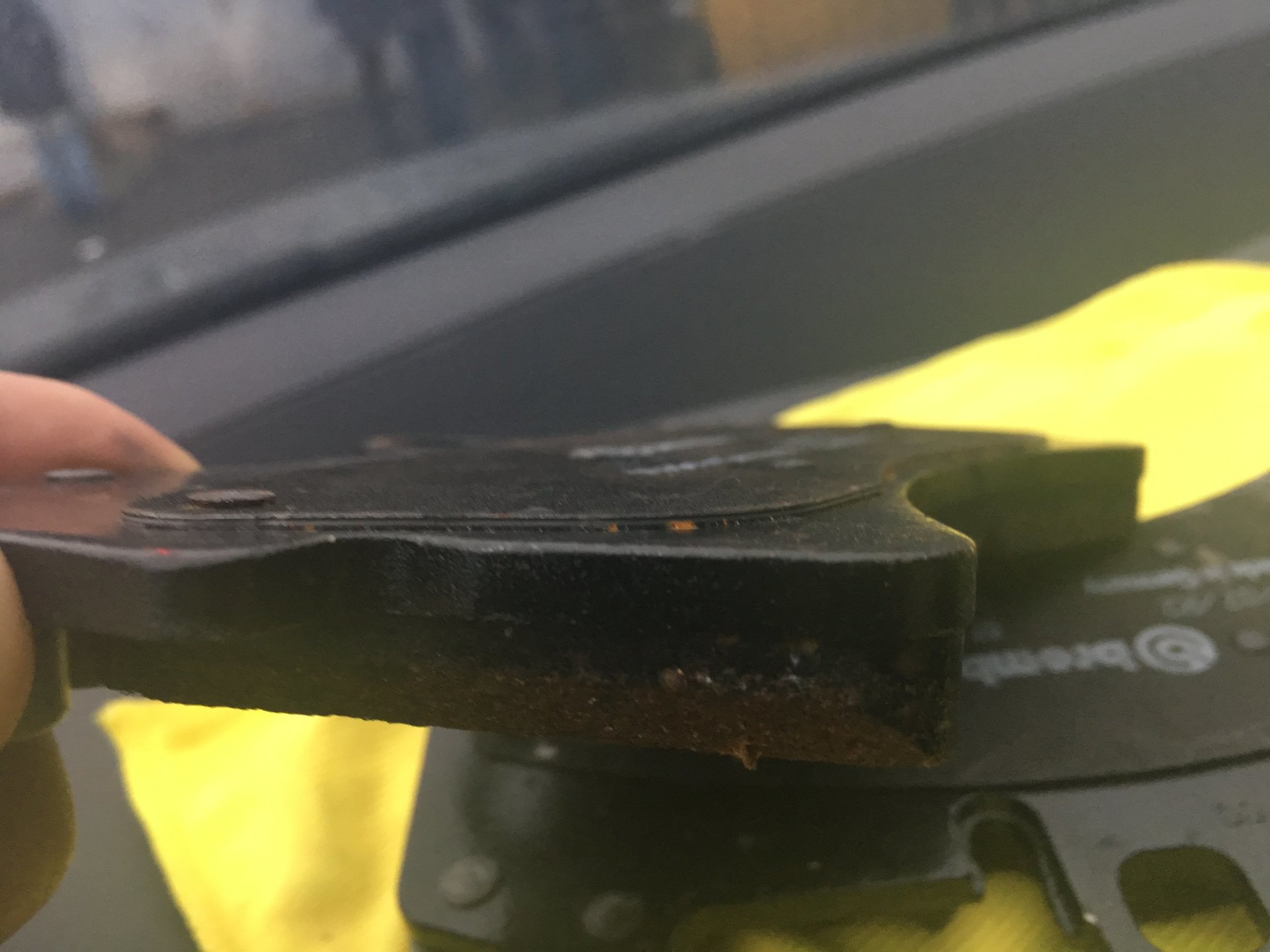

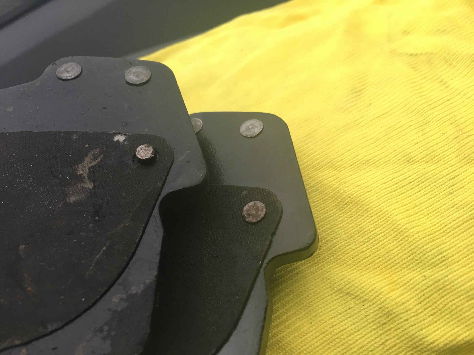

    Под пластиной с надписью должна быть ещё одна пластина и сами Колодки должны быть с большим количеством меди и очень шершавыми если провести пальцем
  7. Аудист78
    Аудист78 Участник форума
    14 авг 2013
    431
    Q7
    Вот пример

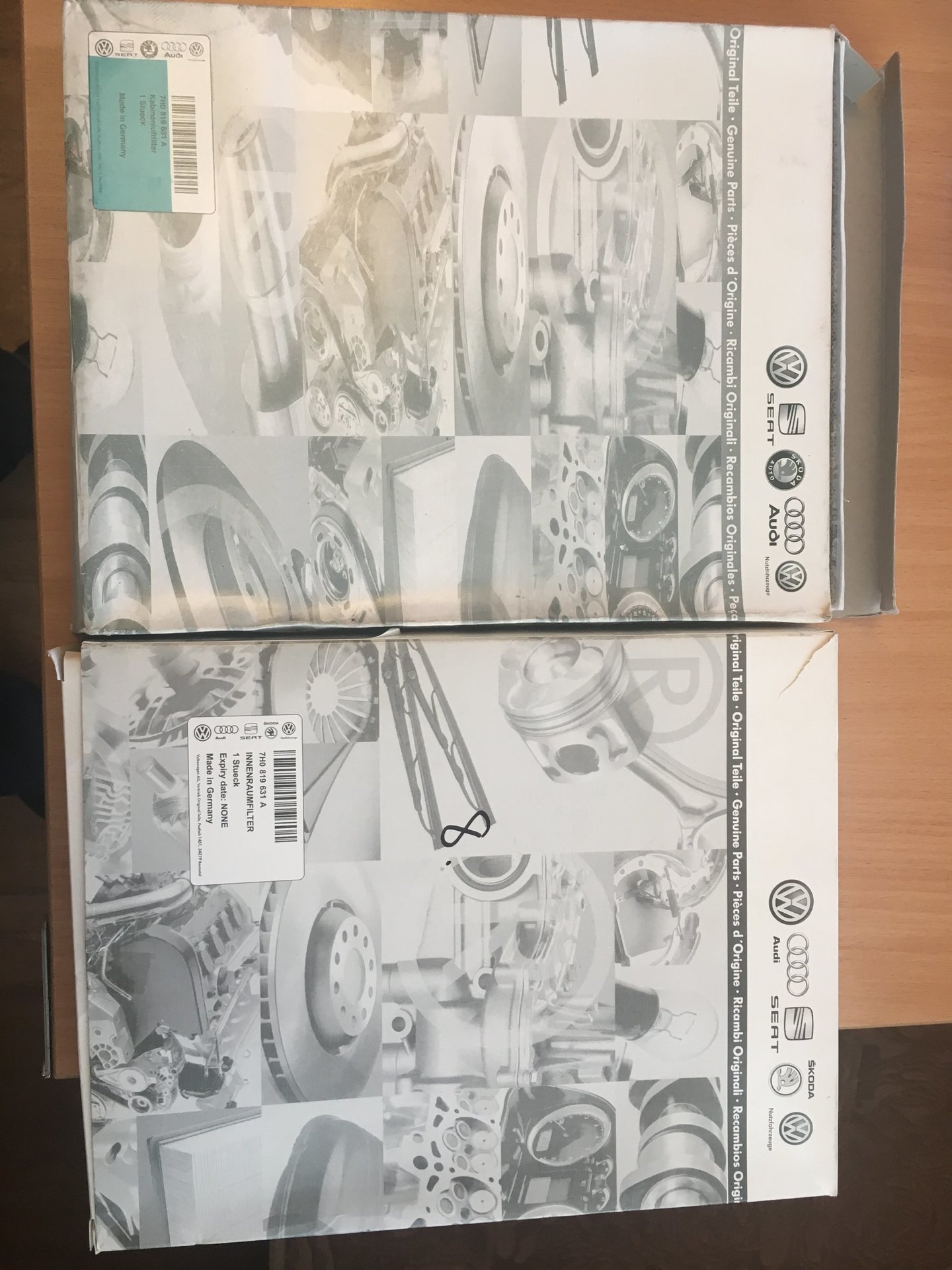

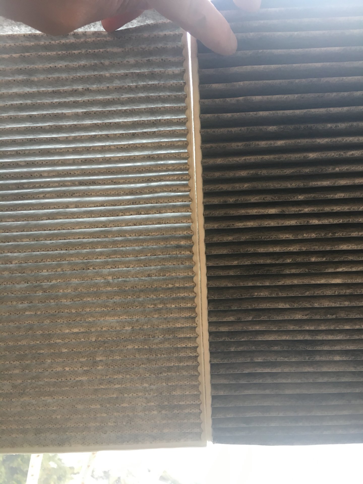

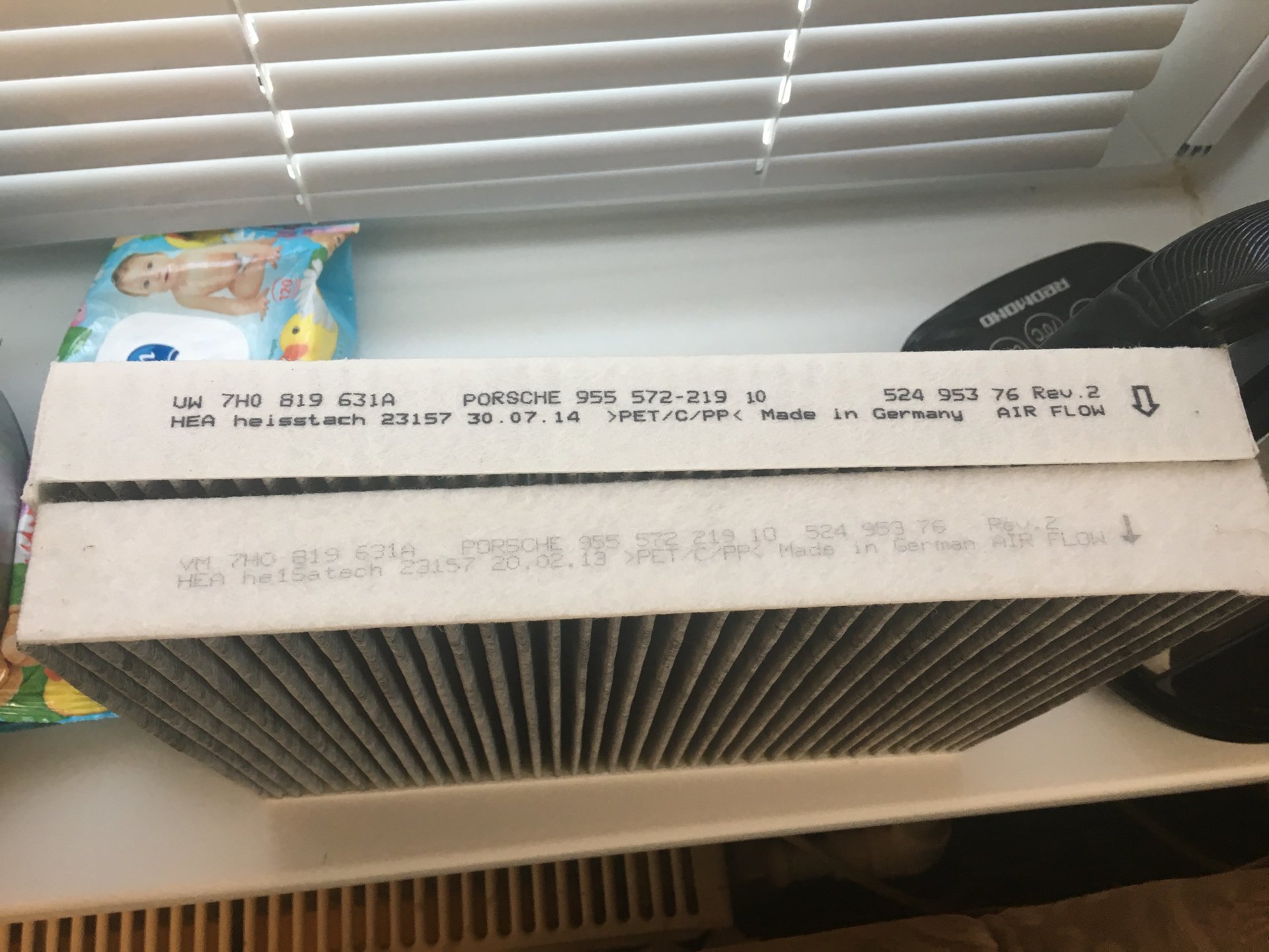

    Два фильтра брал у дилера и почему-то отличаются очень сильно
    Знатоки жду ваших мнений

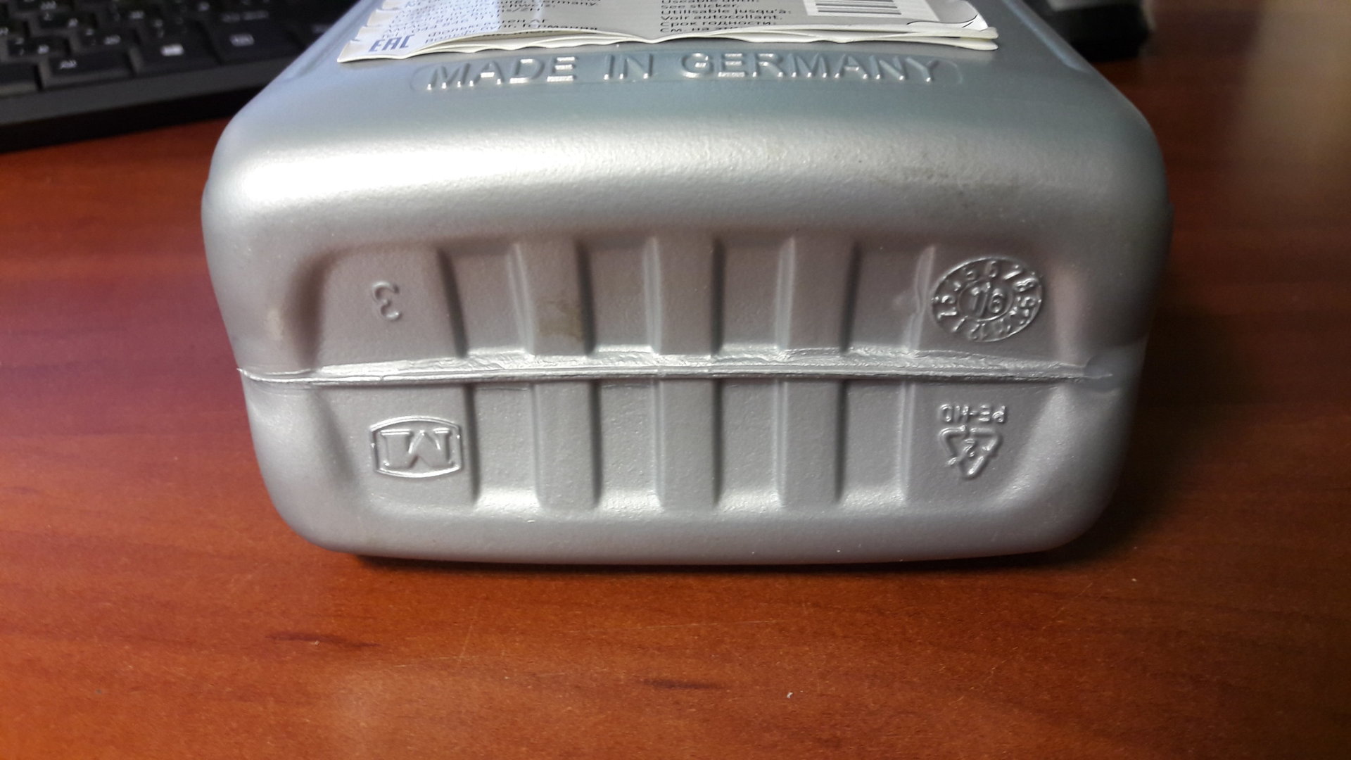

    две пятилитровые канистры масла ... какая правильнее?

    Они две вызывают сомнения

    как должно быть?

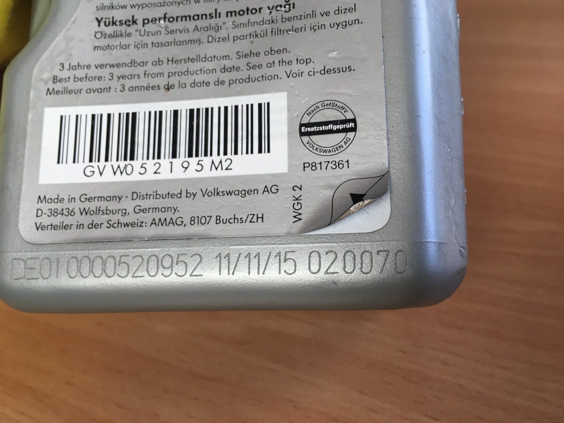

    Номер лазером выжигают на канистре уже давно вроде как. Покупая масло в Рашке гарантия на любое масло 50/50

    ну на первом вроде как то ли выдавлено то ли выжжено!
    Есть образец работы лазера?)

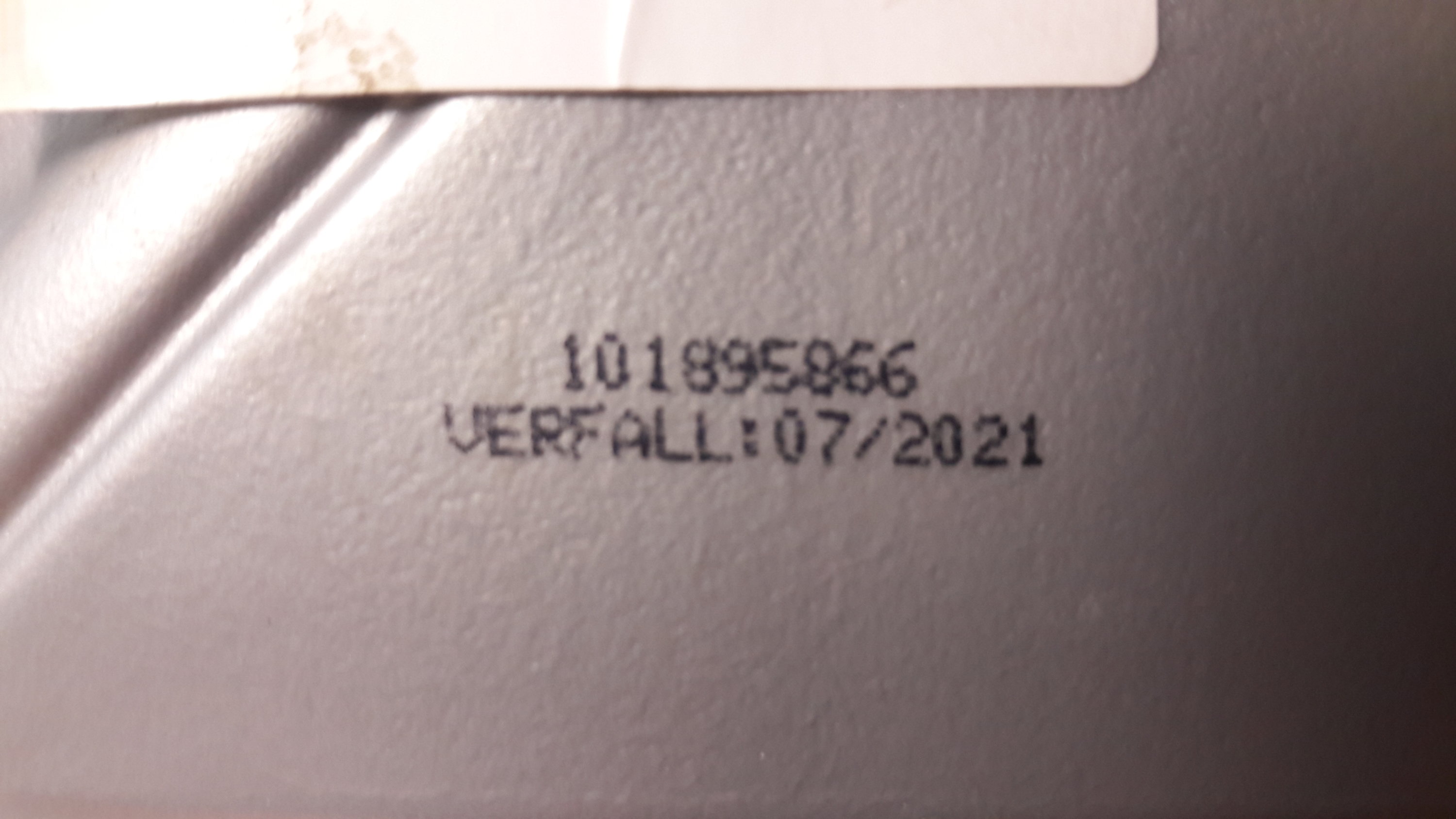

    Почувствуй разницу )))

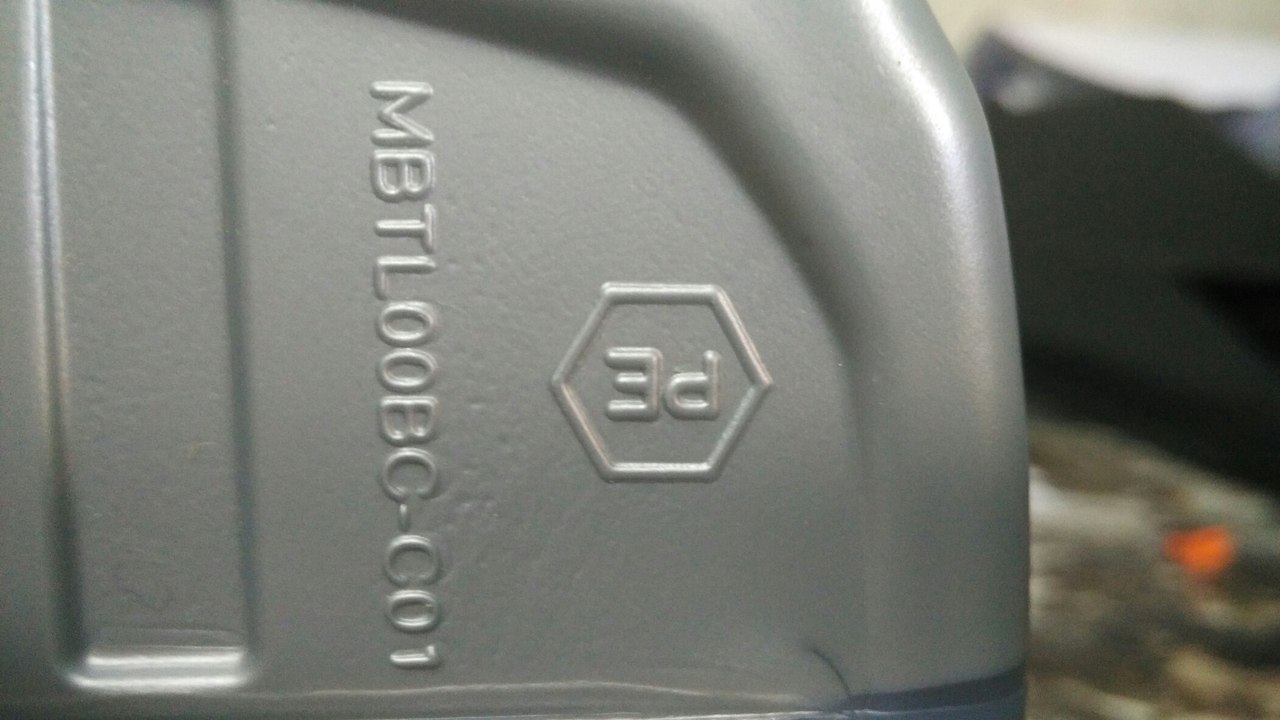

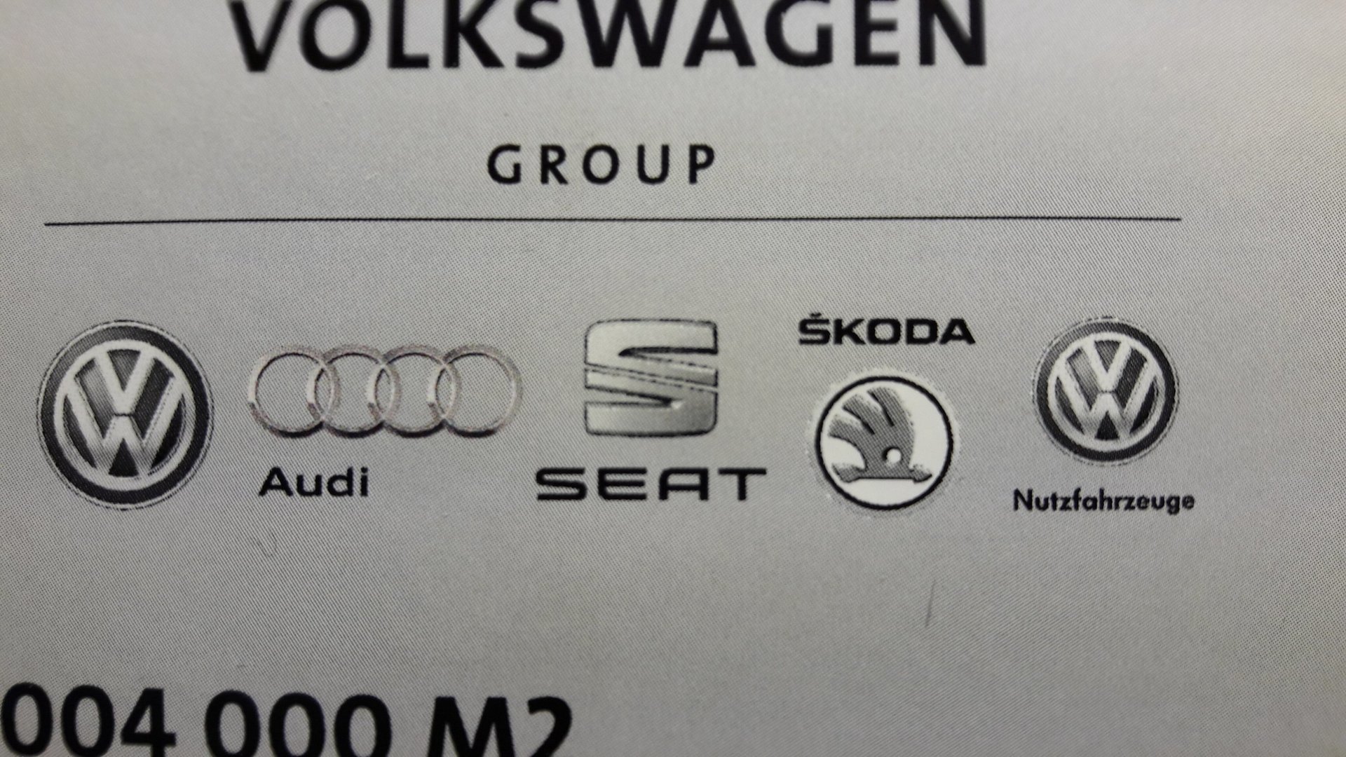

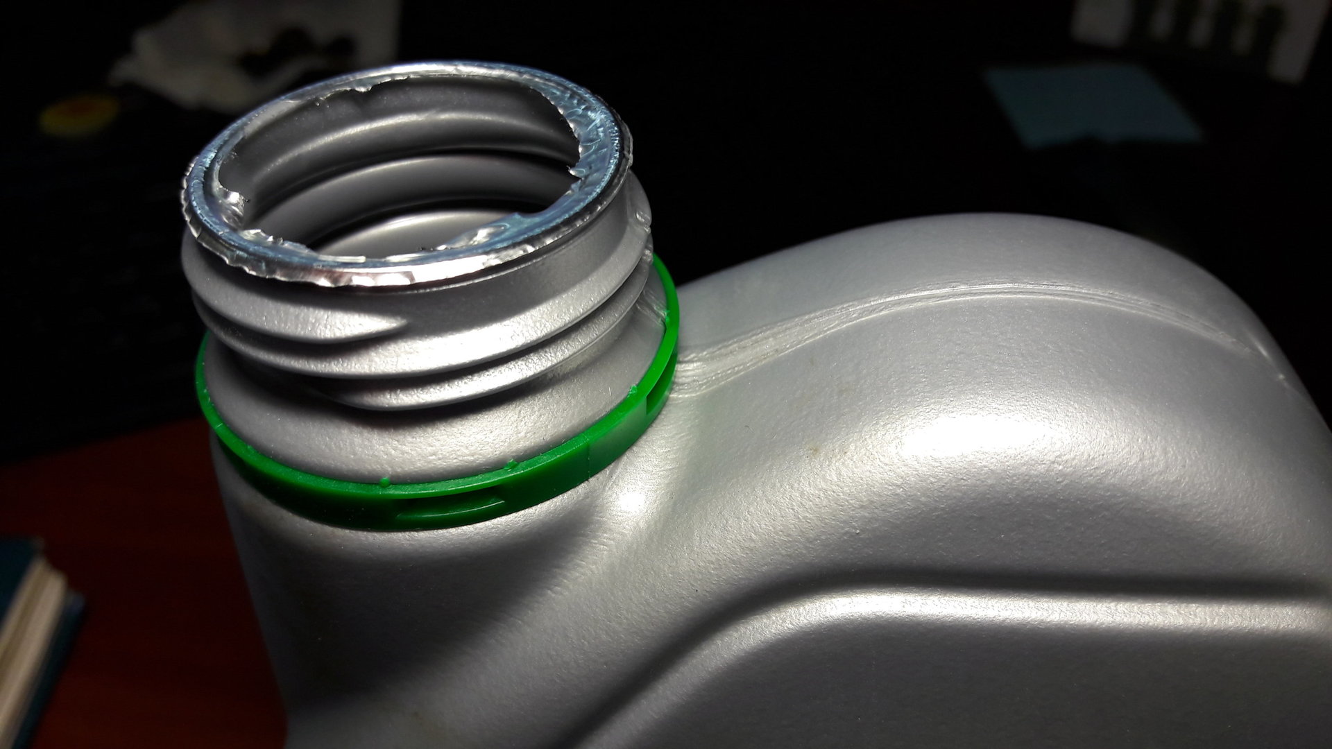

    данная маркировка имеет отношение к маслу 5W-30!
    повторюсь, номер партии продублирован на этикетке, которая на коробке, в которой 4 такие канистры! купите у продавца коробку (прозапас), откройте и сравните! Если все совпадает - оригинал!

    типа фуфельники об этом не знают и не в состоянии сделать наклейку на коробку?))

    Всё они делают и поставляют даже дилеру фуфло и масло и колодки

    Знают. В состоянии. Не делают - факт. К чему им этот геморой? Я скажу, что и качество наклейки на основной коробке сильно отличается от оригинала. Канистры намного сложнее сравнить.

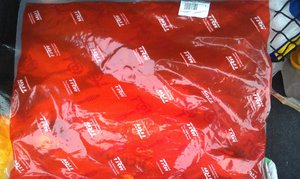

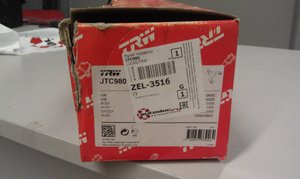

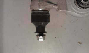

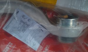

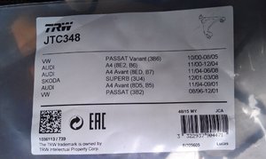

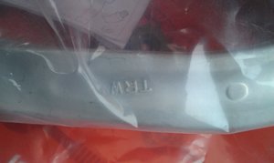

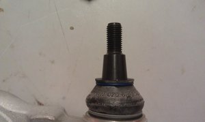

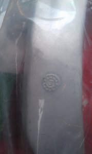

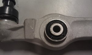

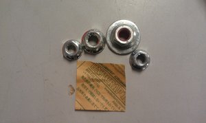

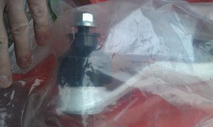

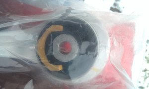

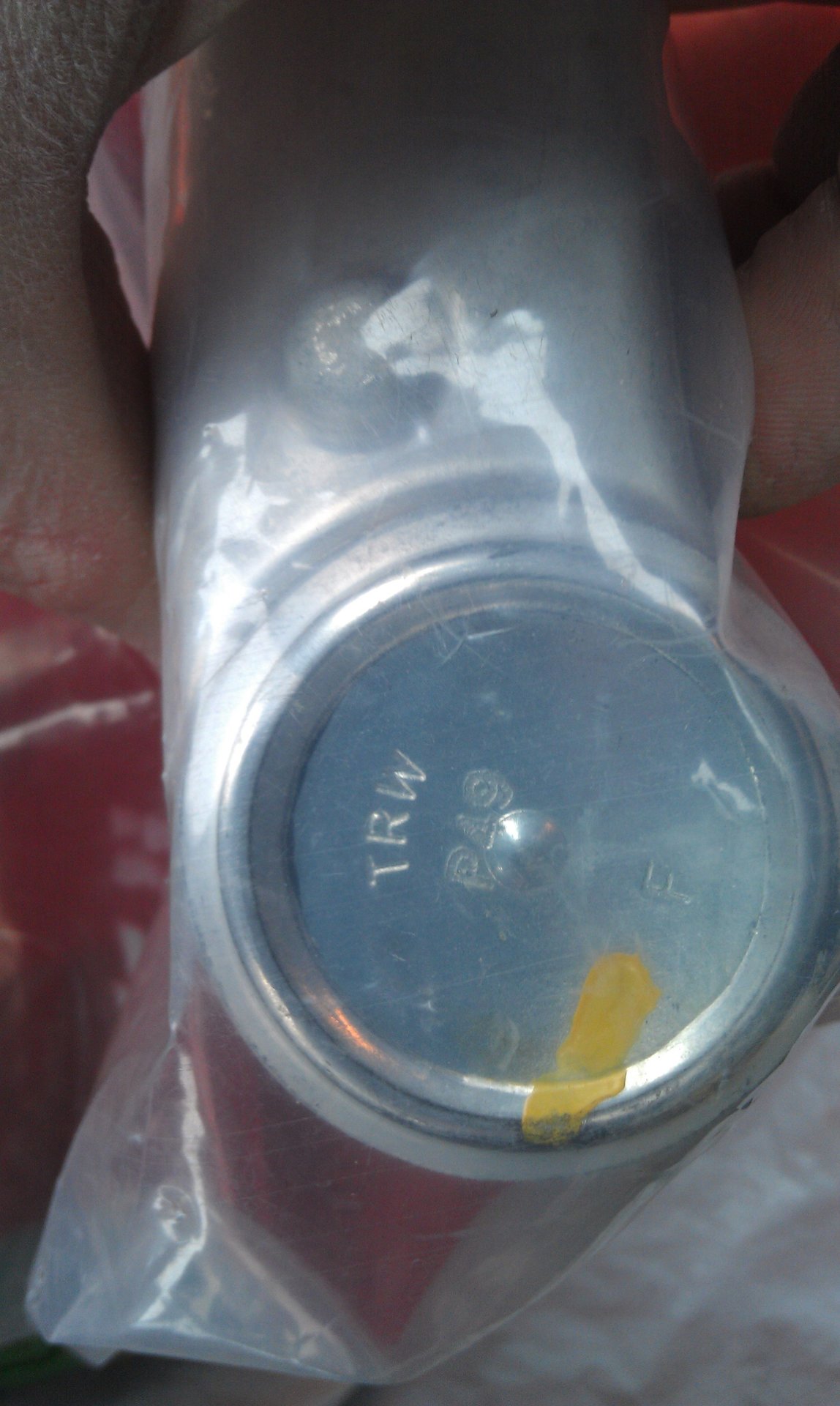

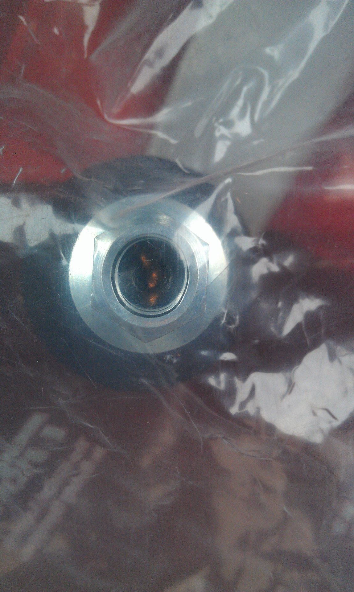

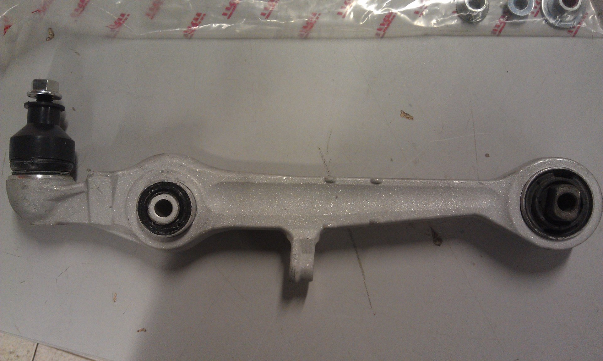

    Добрый день, товарищи! Хочу представить вашему вниманию пару рычагов: один из них (прямой) был сдан обратно (произвел сравнение с эталонным, купленным у того же поставщика неделю назад, и показал все это менеджеру), второй - кривой, купленный в другом магазине очень похож качеством изготовления на "китайский" прямой. Мои мысли: оба Китай, или поменялось производство и сильно упало качество. Маркировки на сайлент-блоках кривого не нашел, на прямом что-то было, но не то. Гайки в комплекте с прямым блестят как яйки у кота и одна лишняя. На пальце шаровой кривого рычага гайка овальная.. Колпачок на шаровую не по размеру, рычаги легкие. QR-code показывает кучу цифр..
    Что думаете?
