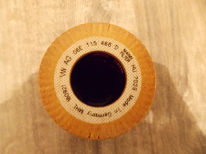

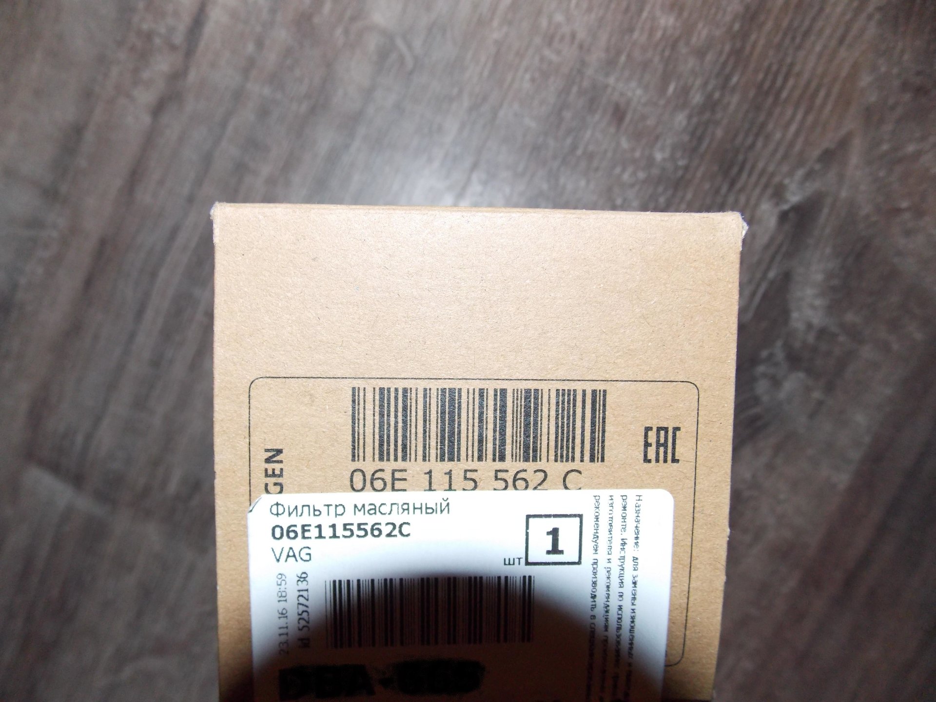

    покупал летом в exist вот этот филтр 06J 115 403 Q , сейчас посмотрел под капотом в авто, а там номер 06J115561B
  2. Пара ли пипид
    Пара ли пипид Живу я здесь
    4 май 2010
    1.340
    Passat B7
    нашёл ещё дату изготовления , но видно только так как на фото в итоге думаеться что ориджинал :dead:

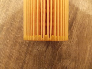

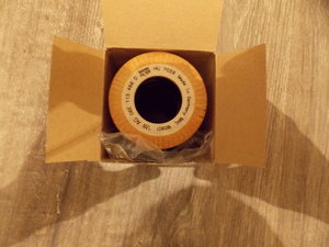

    DSCN5192.JPG DSCN5194.JPG DSCN5252.JPG DSCN5251.JPG DSCN5262.JPG DSCN5255.JPG Сегодня мне привезли фильтр " оригинал", по крайней мере я такой заказывал и в магазине меня в этом уверяют.
    Коробки у них пошли другие что ли ??? на предыдущей странице тоже как у меня, упаковка самих деталей тоже отличается, сейчас колечки просто засунуты сбоку между фильтром и коробкой а раньше помню лежали в отдельной упаковке внутри коробки. На самом фильтре нет значка ауди и неужели VAG так небрежно стал клеить фильтрующую бумагу у основания фильтра.
    Развейте пожалуйста мои сомнения.

    Не знаю, к кому обращались, но отвечу.
    Фильтр - оригинал. Упаковка - последней модификации, такие еще не взялись печатать (подделывать). А вот "продавливание" - явный брак на мой взгляд. Просто обменяйте с чеком в течение 2х недель с даты продажи))

    тоже так думал , пока не стал менять масло , на снятом фильтре тоже самое " продавливание" покупал в EXSIT вот это
    CN 0097887 05 июня 16:11
    VAG 06J 115 403 Q
    Фильтр масляный двигателя
    Выдано (Отправлено)
    1 шт.
    738 ₽
    на крышке даты не видно было , пока не светанул по ней ультрафиолетом. дата вылезла и + знак VW был правильного шрифта

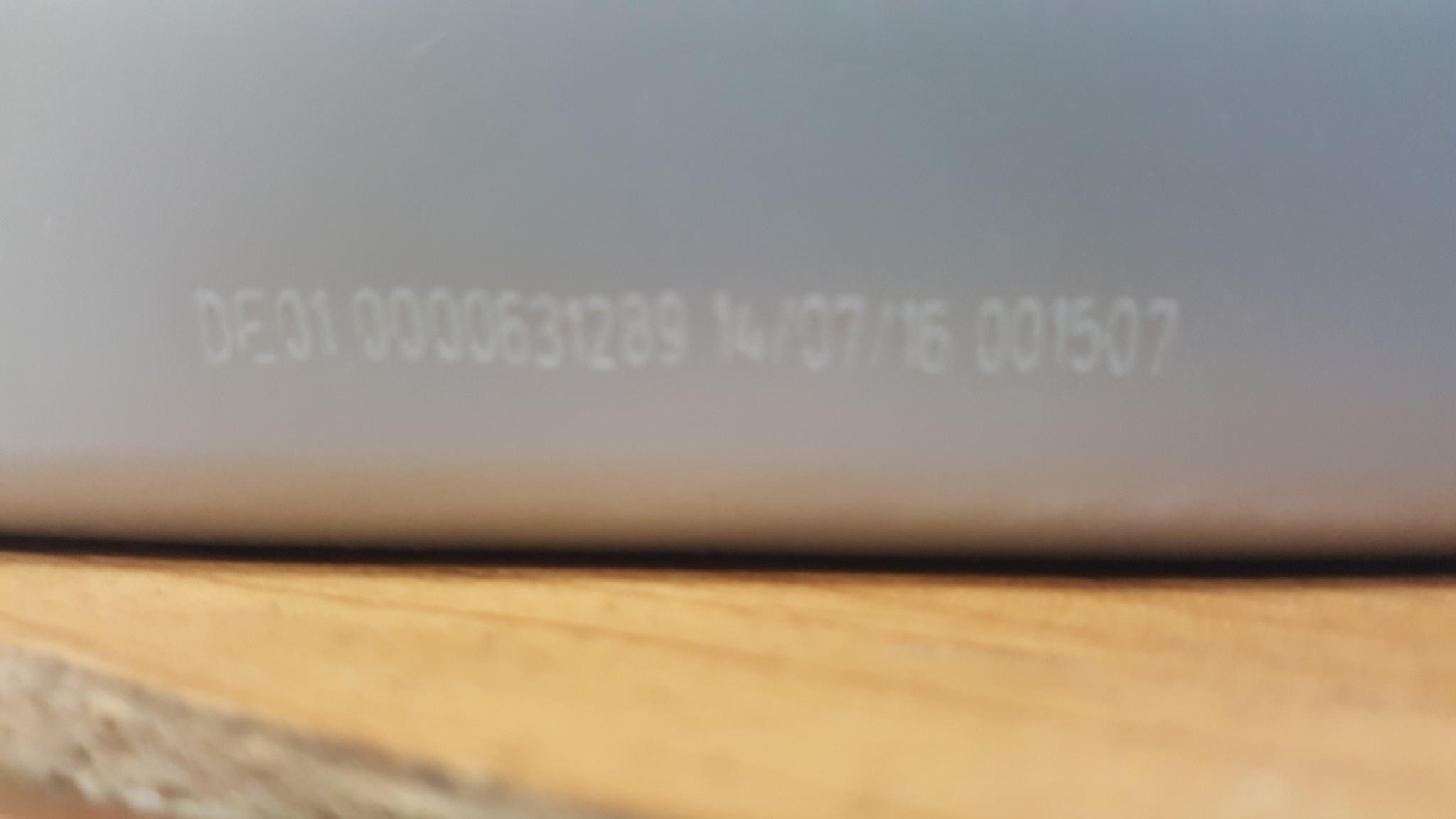

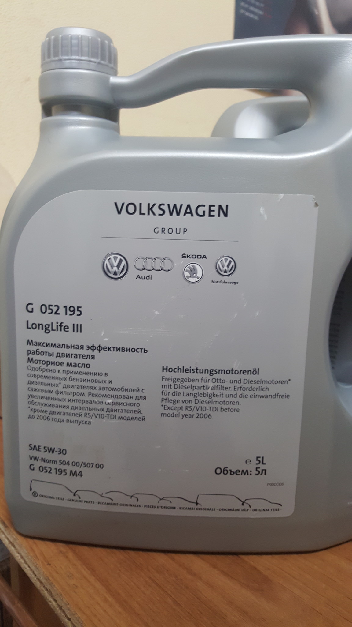

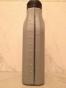

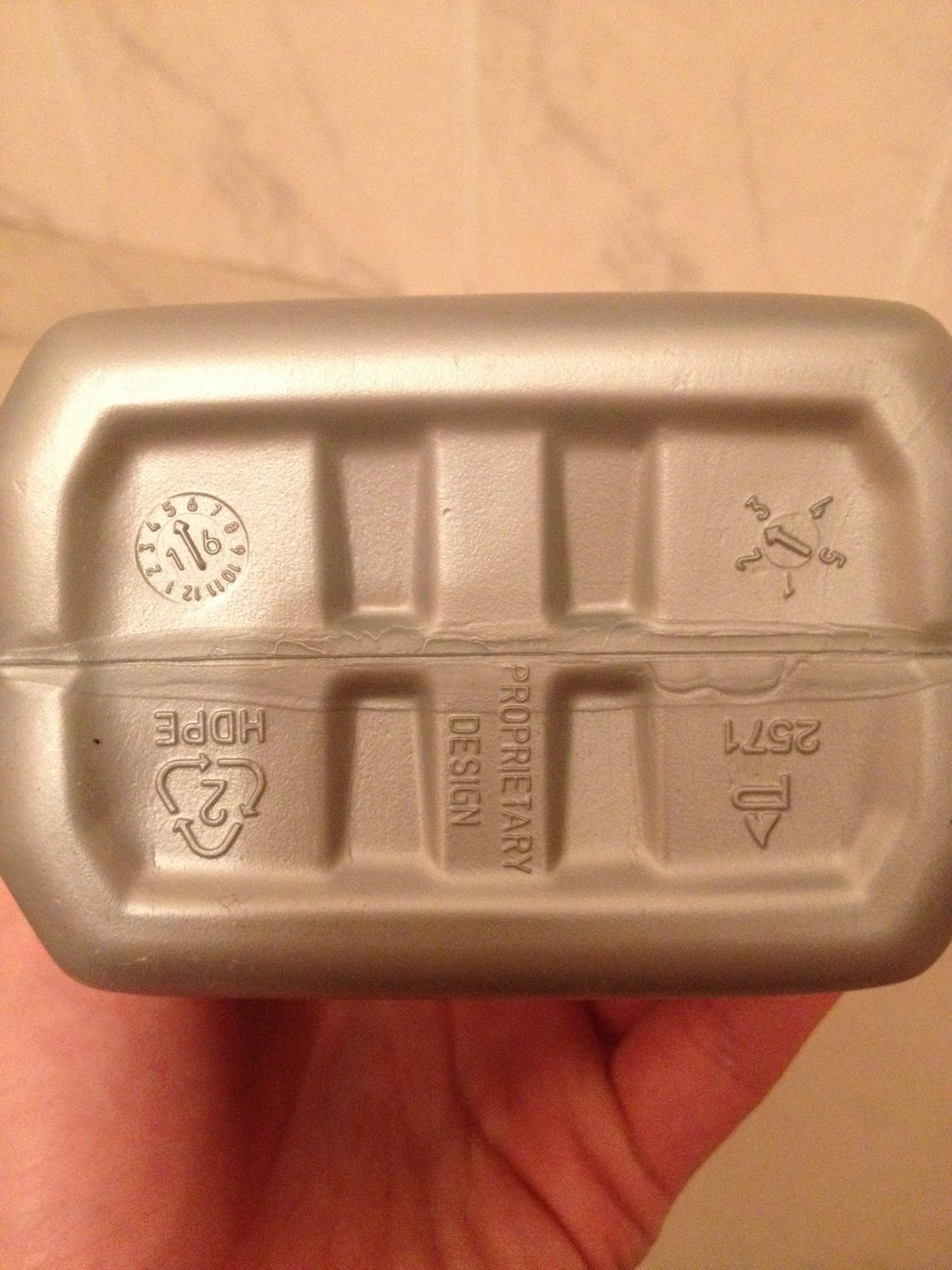

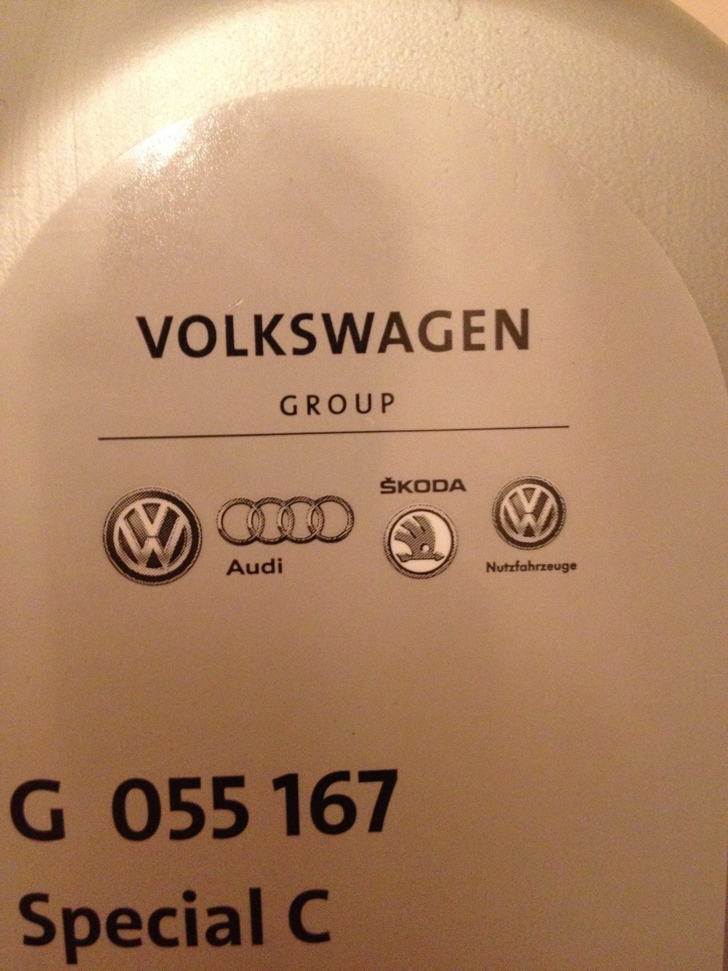

    Номер как будто бы литьевой! На одной канистре есть на второй нет! Что должно быть на оригинале?
    Этикетки не двойные и там и там!
    Оригинал нет?

    Актуальный вопрос с учетом смены этикеток в сторону более простых для подделывания.
    Масло от дилера у меня на руках. На днях приобрету "левую" канистру для сравнения.
    Тогда сделаю отчетик.

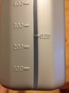

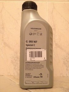

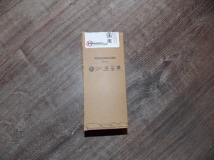

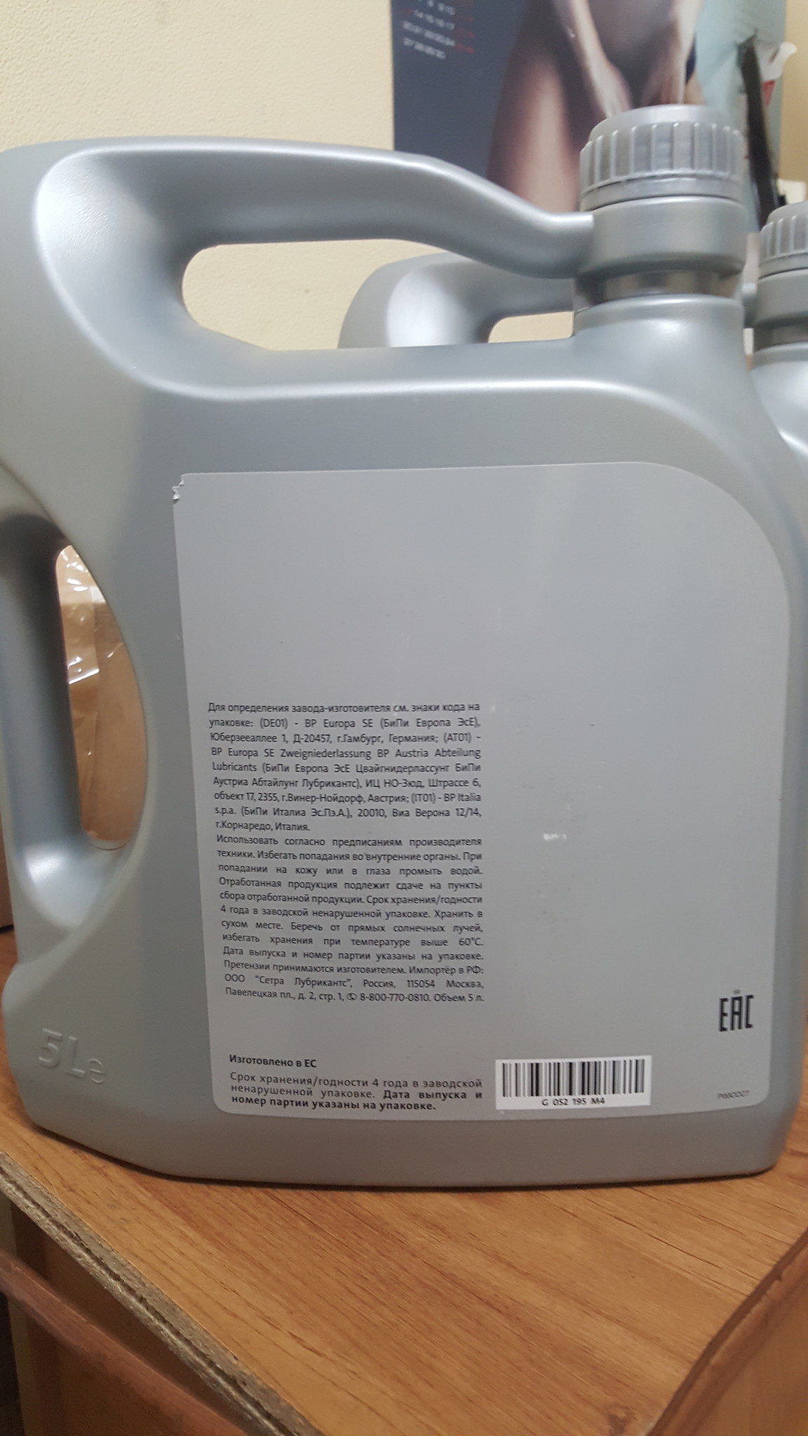

    Тоже купил масло с новой этикеткой. Что скажете?

    Оригинал Special C пока что не подделывают. Так что лейте смело.

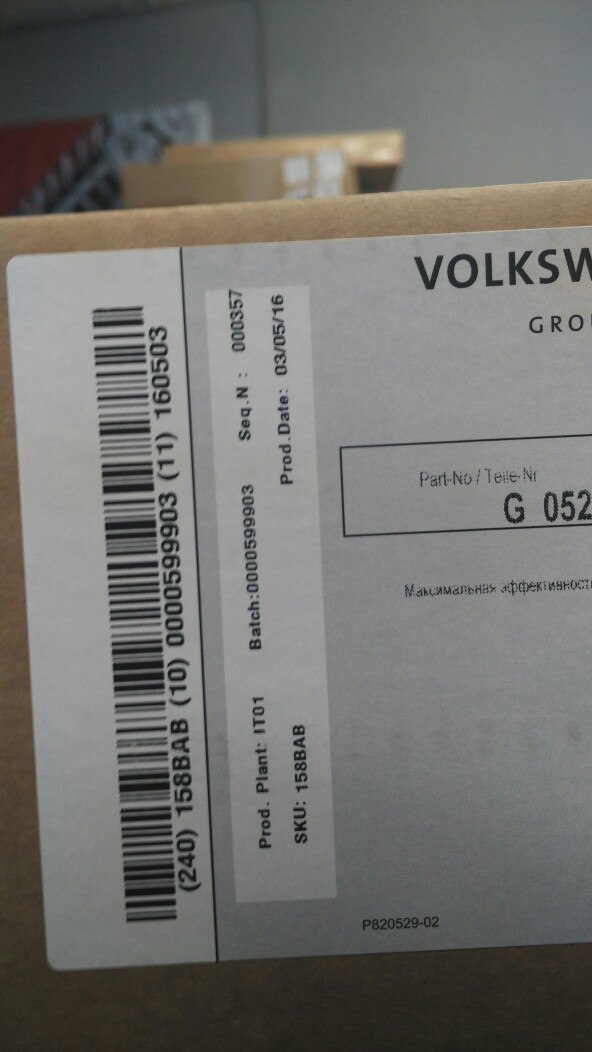

    Сомневаюсь я в оригинальности показанного вами масла.
    В принципе, если покупаете в магазине, то у них должна быть и коробка, в которую комплектуется 4 канистры.
    Так вот номер на канистре и на этикетке с коробки (фото прилагаю) должен совпадать!

    а наклейка двойная должна быть как и раньше?
  19. akm150rus
    akm150rus Живу я здесь
    22 фев 2009
    4.767
    Одиночная, не как раньше.
    Да вообще Vag-овцы кретины, если честно. Поменяли упаковку так, что теперь невооруженным взглядом подделку не отличишь, не то что раньше.
