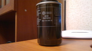

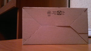

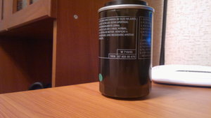

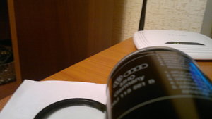

    20161117_103504.jpg 20161117_103553.jpg Ваше мнение про фильтр. Сам фильтрующий элемент и резиновое кольцо выполнено практически безупречно (визуально), даже лучше чем оригинальный аналог данного фильтра MANN HU719/6X. Качество фильтровальной бумаги конечно под вопросом...
    Напрягли маркировки на фильтра и упаковке (размер буквы а в слове Made, например). Коробки были не заклеены.
    P.S. Уже вернул поставщику вместе с явно левыми Mahle LX819 (с размытой маркировкой "Made in Austuria")

    Наглядный пример низкокачественной подделки по всем параметрам. Упаковка, шрифт вызывают только смех. Как сдерживаются продавцы таких штуковин остается загадкой)

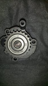

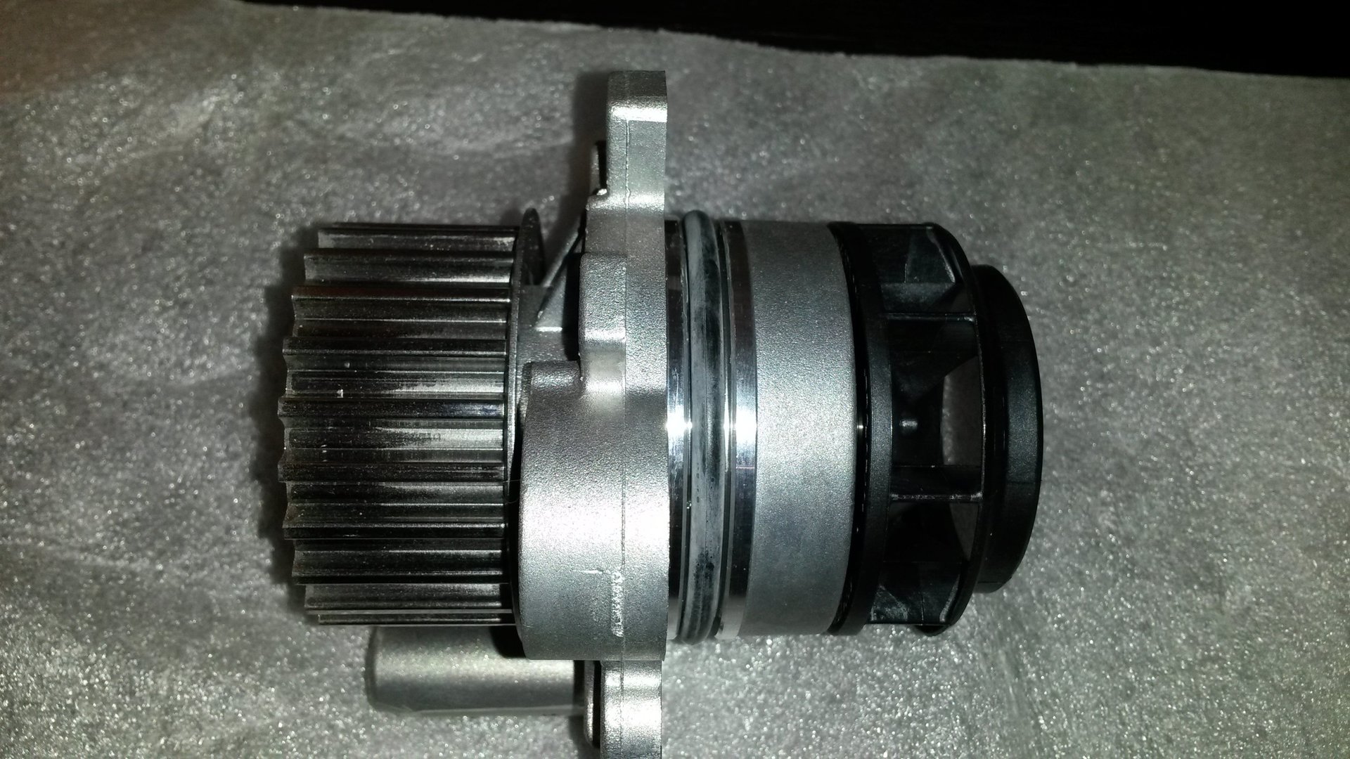

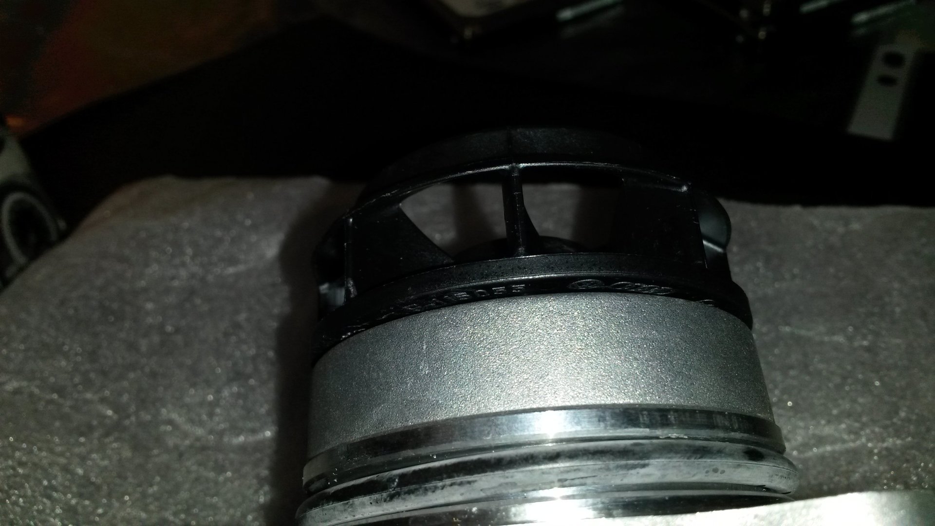

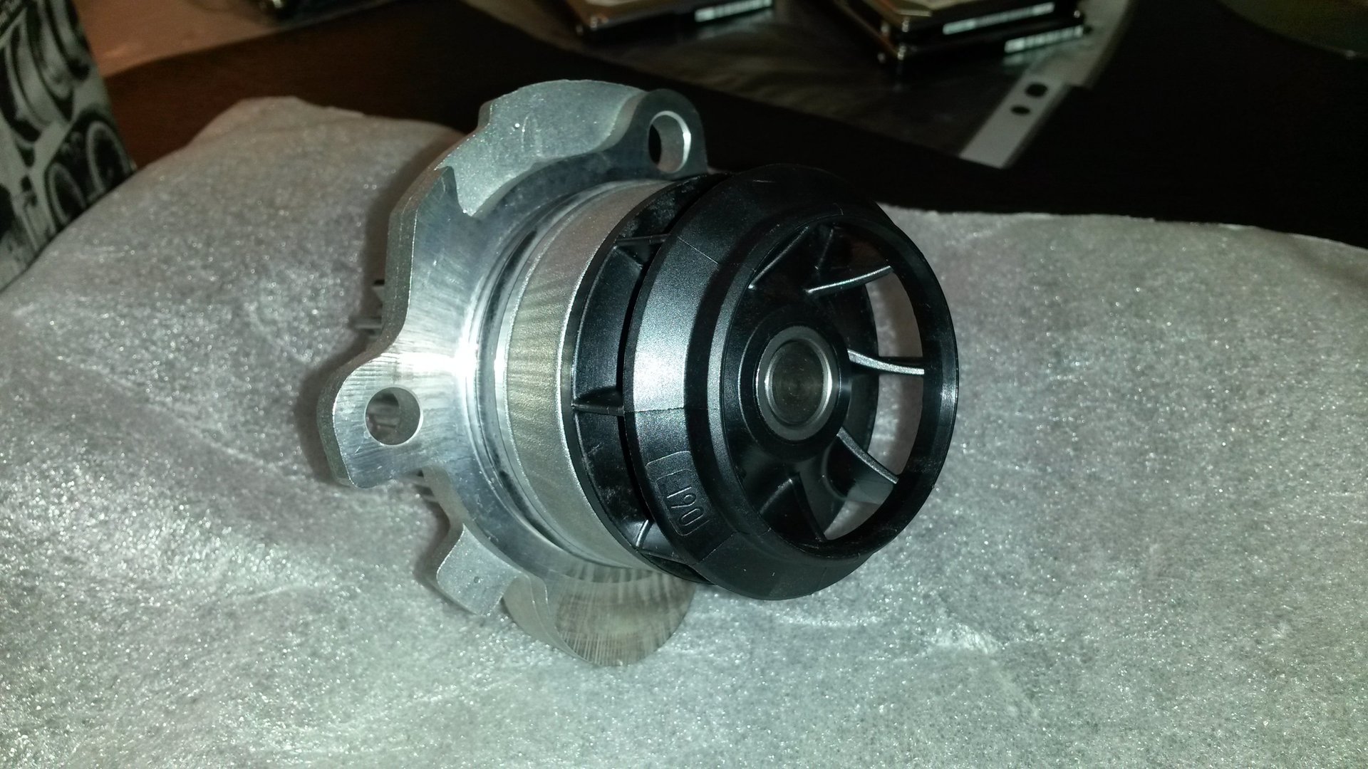

    Помпа?

    Цена на подобную копию фильтра $0,4-1,5 шт. Маркировка любая. Полно предложений на площадке alibaba.com
    Отдельно закажем упаковку и вуаля! За $2-3 мы получаем в РФ "оригинальную" запчасть. Количество такого "оригинала" доступного к отгрузке по цене 250-350р. в розницу у некоторых поставщиков переваливает за 300-500шт.
    Самое обидное, что покупка за вменяемую стоимость данного фильтра никак не исключает таких же проблем(((

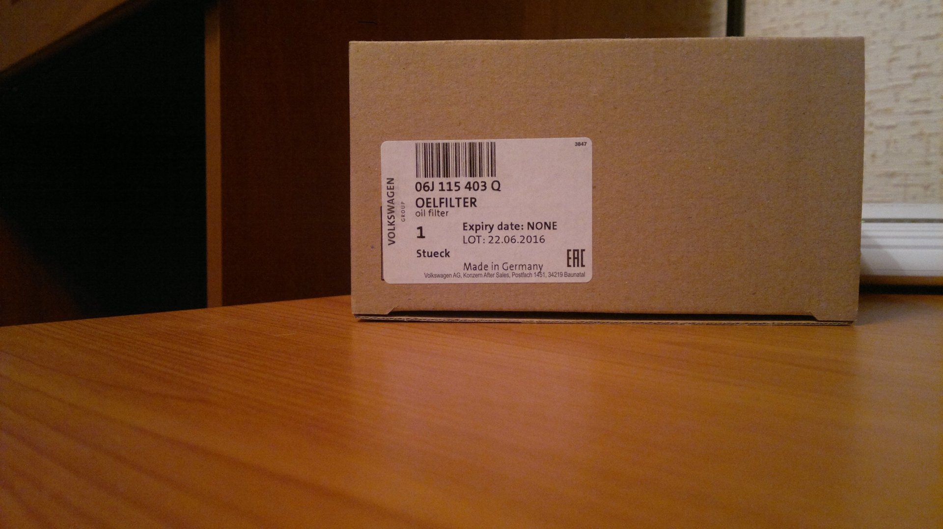

    добрый вечер ! дорогой гуру :nod: подкажите пожалуйста , купил филтр у официалов для Passat b7 2013
    но что странно
    1) на коробке номер детали 06J 115 403 Q а на самом фильтре 06J 115 561 B ( увидел только дома , и теперь не знаю мой он или нет ))) :spy::(:hot: :dead:
    а1) теперь вообще не понятно он мне подойдёт на авто ??? :shock::shock::confused:
    2) exist.ru его не видет
    3) что такое ( на коробке )) OELFILTER ? вот на немецком - Ölfilter !!! а это гугол определяет как Африкаанс :dead: :D:hi:
    4) не понятное продавливание когда фильтр лежит на боку
  20. auzkp
    auzkp Живу я здесь
    13 мар 2006
    2.702
    A4
    Они все внутри 561, их, наверное, миллиарды изготовили)))) Подходят
