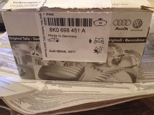

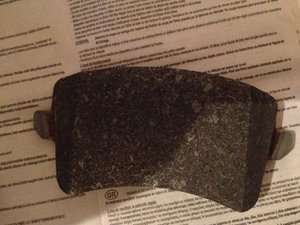

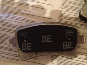

    А эти колодки на что больше похоже: оригинал или подделка?

  7. akm150rus
    akm150rus Живу я здесь
    22 фев 2009
    4.767
    Сомнительно.

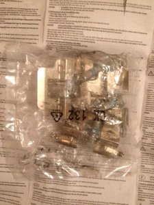

    Добавьте фото болтов и пластин.
  8. BoomZ
    BoomZ Новичок
    26 апр 2012
    18
    А4/B8 1.8T 11г.

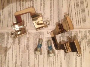

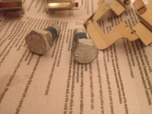

    Фото прилагаю. А то, что нет артикула VAG на самих колодках это нормально?

  9. SRGK60
    SRGK60 Живу я здесь
    25 май 2012
    2.922
    А6/С4 1.8 97'avant
    Вот мое барахлишко

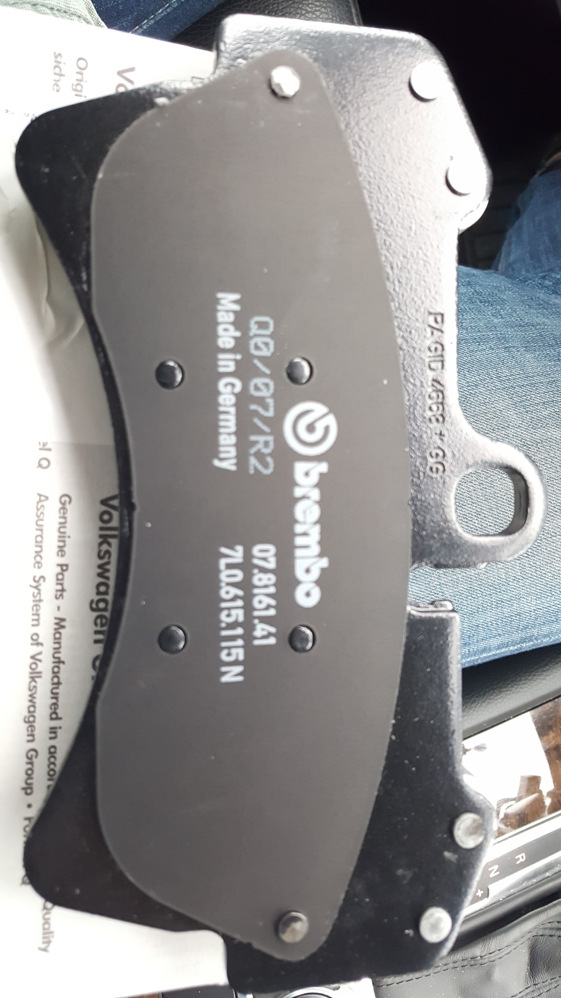

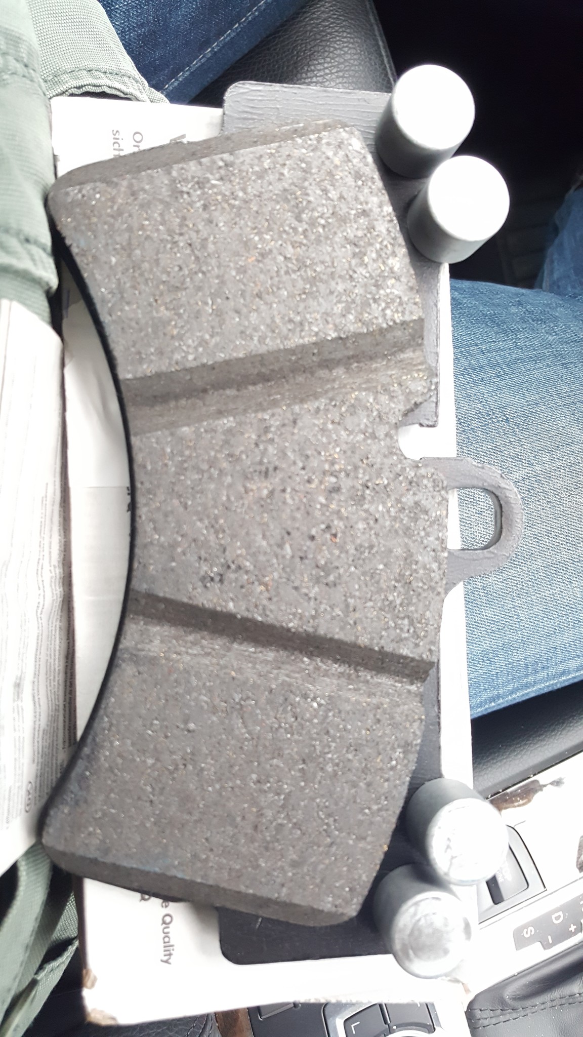

  10. Сирота Казанская
    24 янв 2010
    12.735
    Q7 3.0 TDI
    прикупил колодки...
    Какие мысли насчет оригинальности?

    То что нет артикула - нормально. Его зачастую нет.
    Есть сомнения насчет колодок. Если еще интересно, сделайте ровное фото коробки, чтобы оценить "ровность" шрифта полосы, где написано "Recambios итд"

  16. Сирота Казанская
    24 янв 2010
    12.735
    Q7 3.0 TDI
    по моим колодкам что скажите?

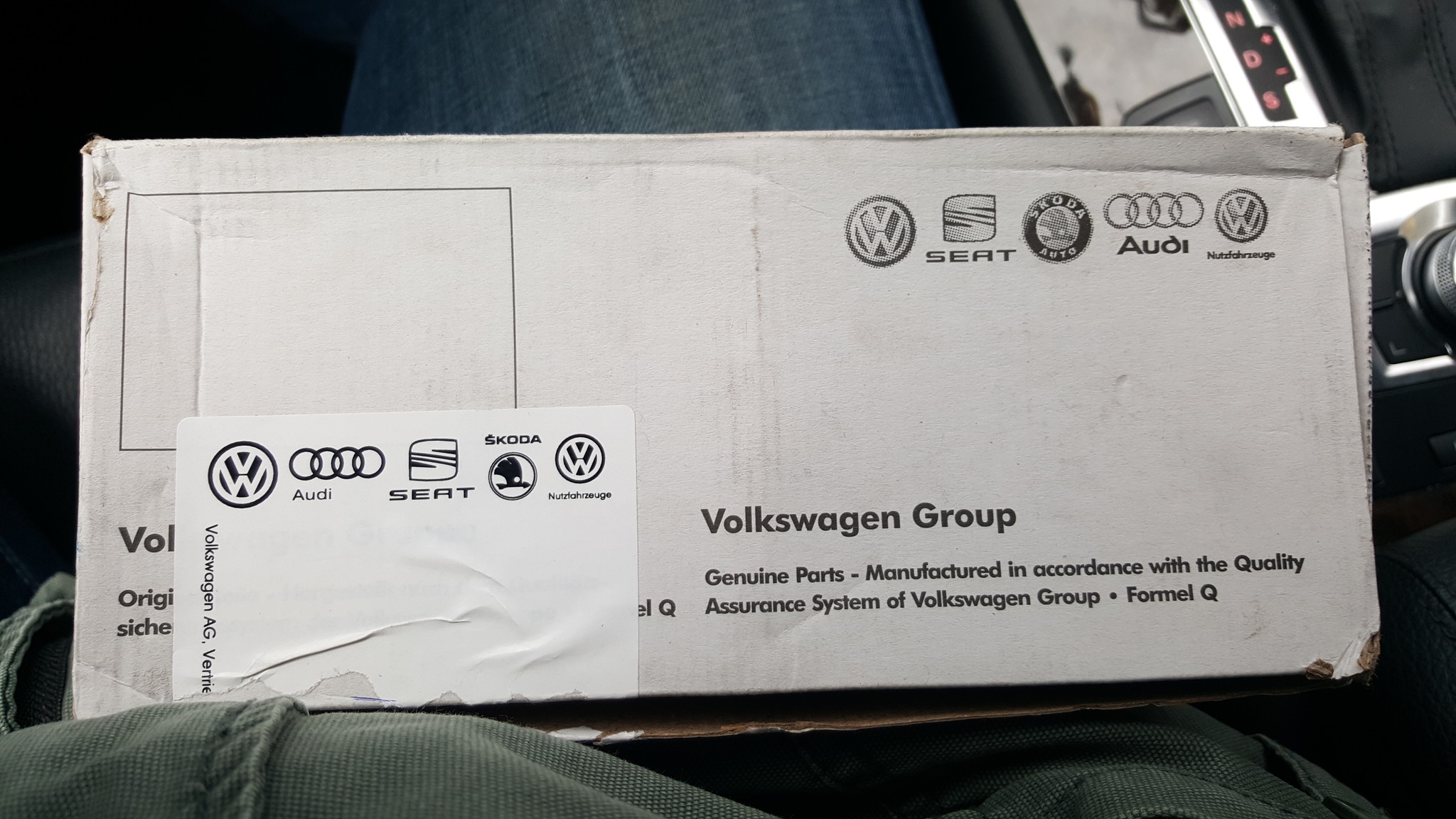

  17. BoomZ
    BoomZ Новичок
    26 апр 2012
    18
    А4/B8 1.8T 11г.
    Фото коробки.

  19. akm150rus
    22 фев 2009
    4.767
    Не могу гарантировать, но, на мой взгляд - подделка. Буквы в словах должны быть на одном уровне, на всех оригинальных упаковках.
  20. BoomZ
    BoomZ Новичок
    26 апр 2012
    18
    А4/B8 1.8T 11г.
    Да, буквы действительно идут не по одной линии, но к сожалению срок возврата уже прошел. Покажу их еще в сервисе перед установкой, может там подтвердят Ваши предположения или наоборот, после чего и приму окончательное решение ставить или нет. В любом случае спасибо!
