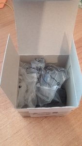

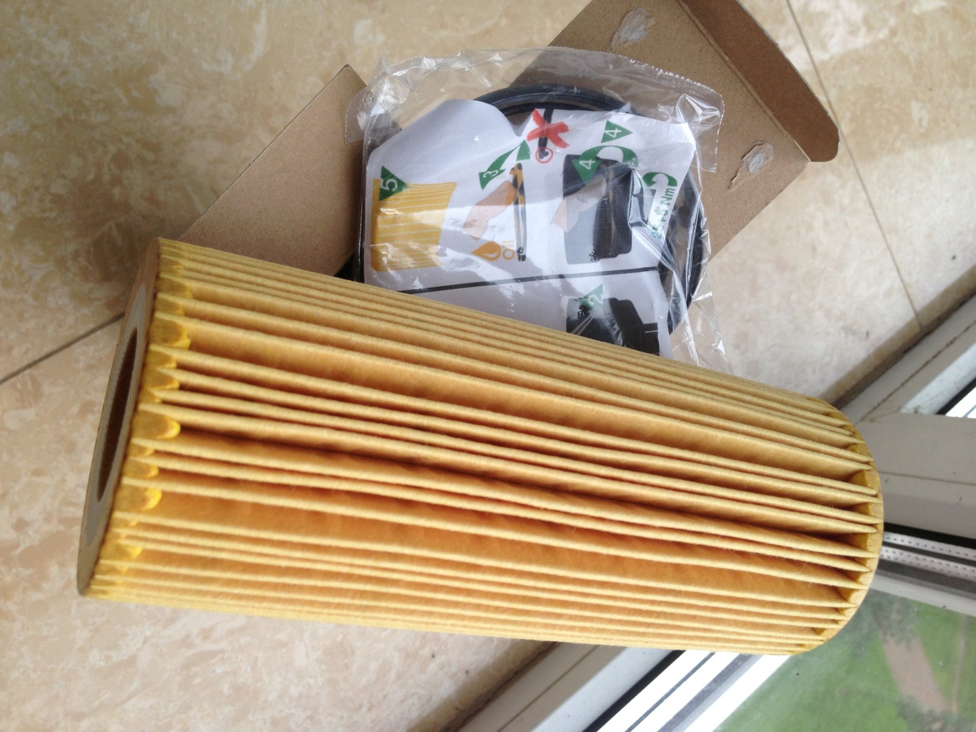

  4. Алексей4407
    Алексей4407 Новичок
    23 мар 2016
    13
    A6/C5

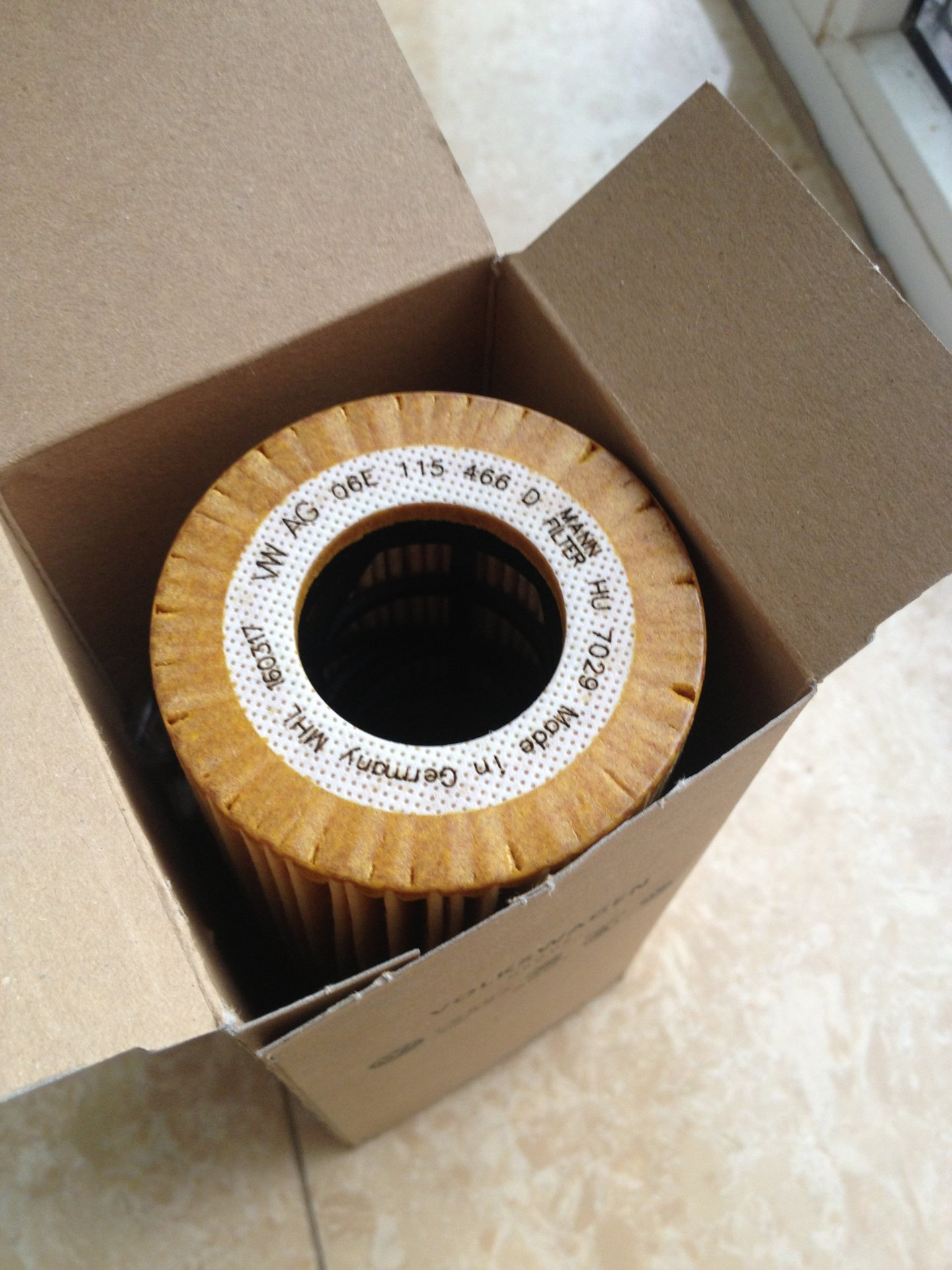

  5. Versace
    Versace Живу я здесь
    5 июн 2013
    1.057
    Это такой кривой фильтр теперь норма или опять признаки контрафакта?
  6. Alexcris
    Alexcris Старожил
    5 июн 2006
    5.044
    Audi 80 B4 2.0ABT
    Все б ничего, но вот бумага самого фильтра уложена как то криво...
  7. akm150rus
    akm150rus Живу я здесь
    22 фев 2009
    4.767
    Думаю, что оригинал. Подделки пока что в старых версиях упаковки продаются, то есть в белой. Складские запасы, так сказать)
  8. Versace
    5 июн 2013
    1.057
    Ну так деньги америкосам то нужно возвращать за обман, вот и экономят на всем. Хотя МАНН примерно такой же кривой по части бумаги.
    Да, в белой уже почти по 200 рублей фильтра отгружают)))

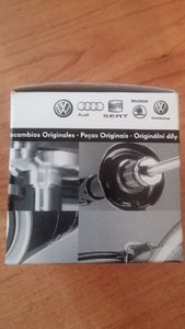

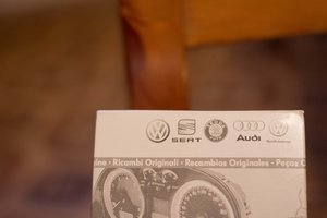

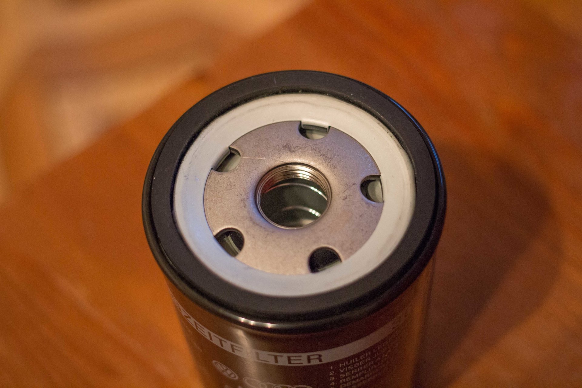

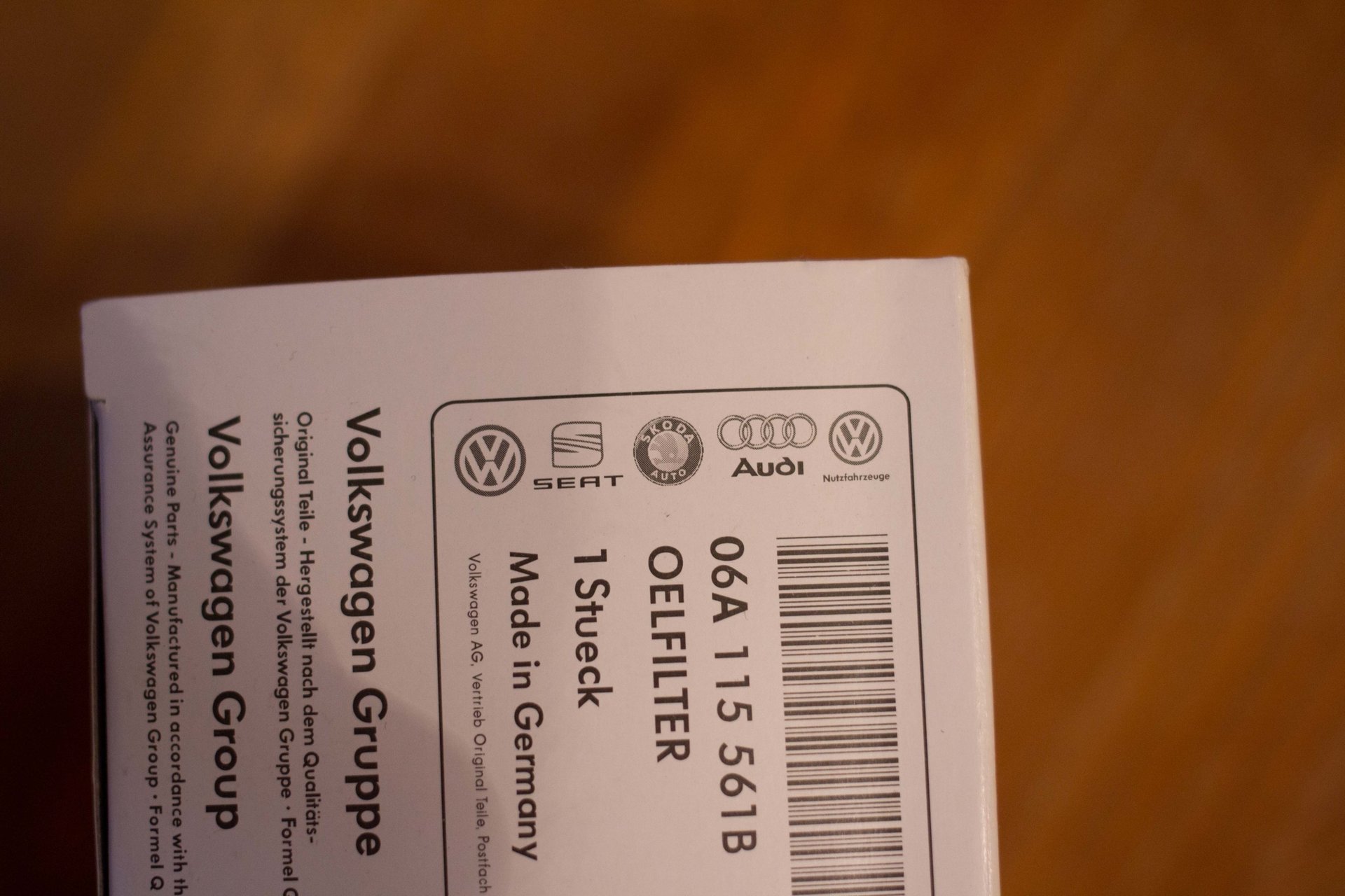

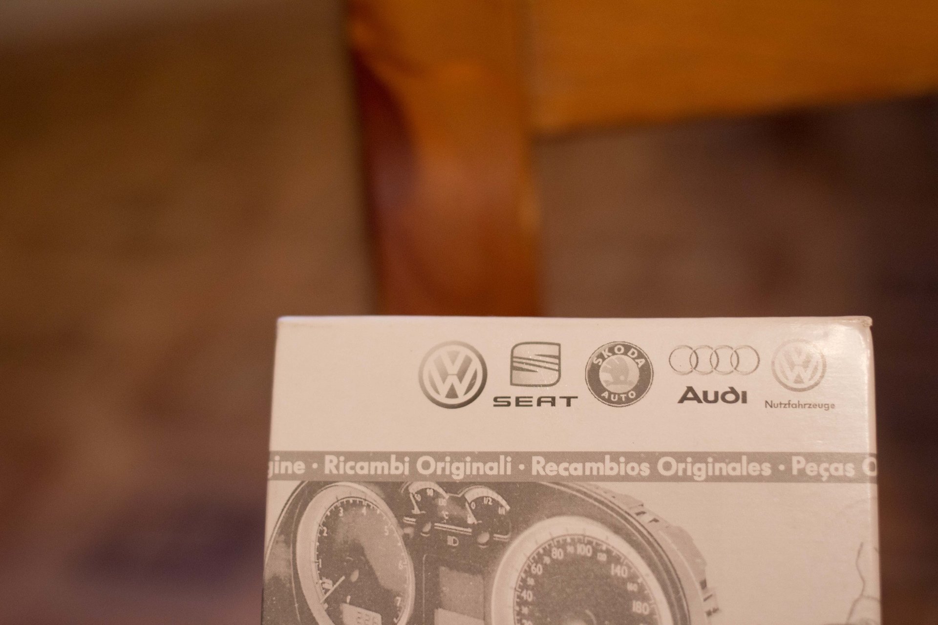

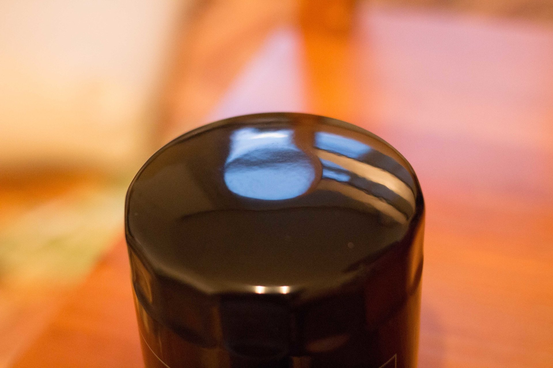

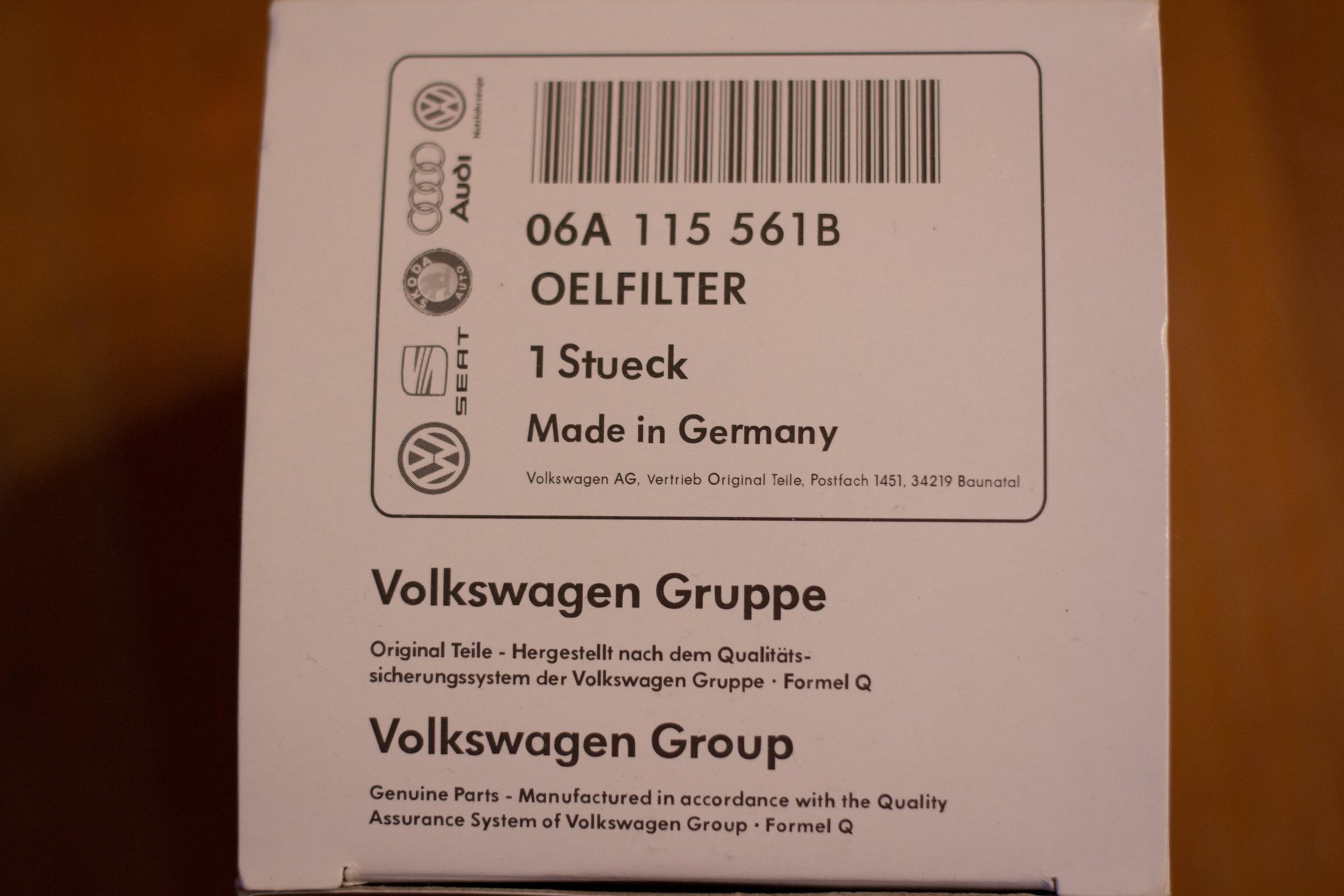

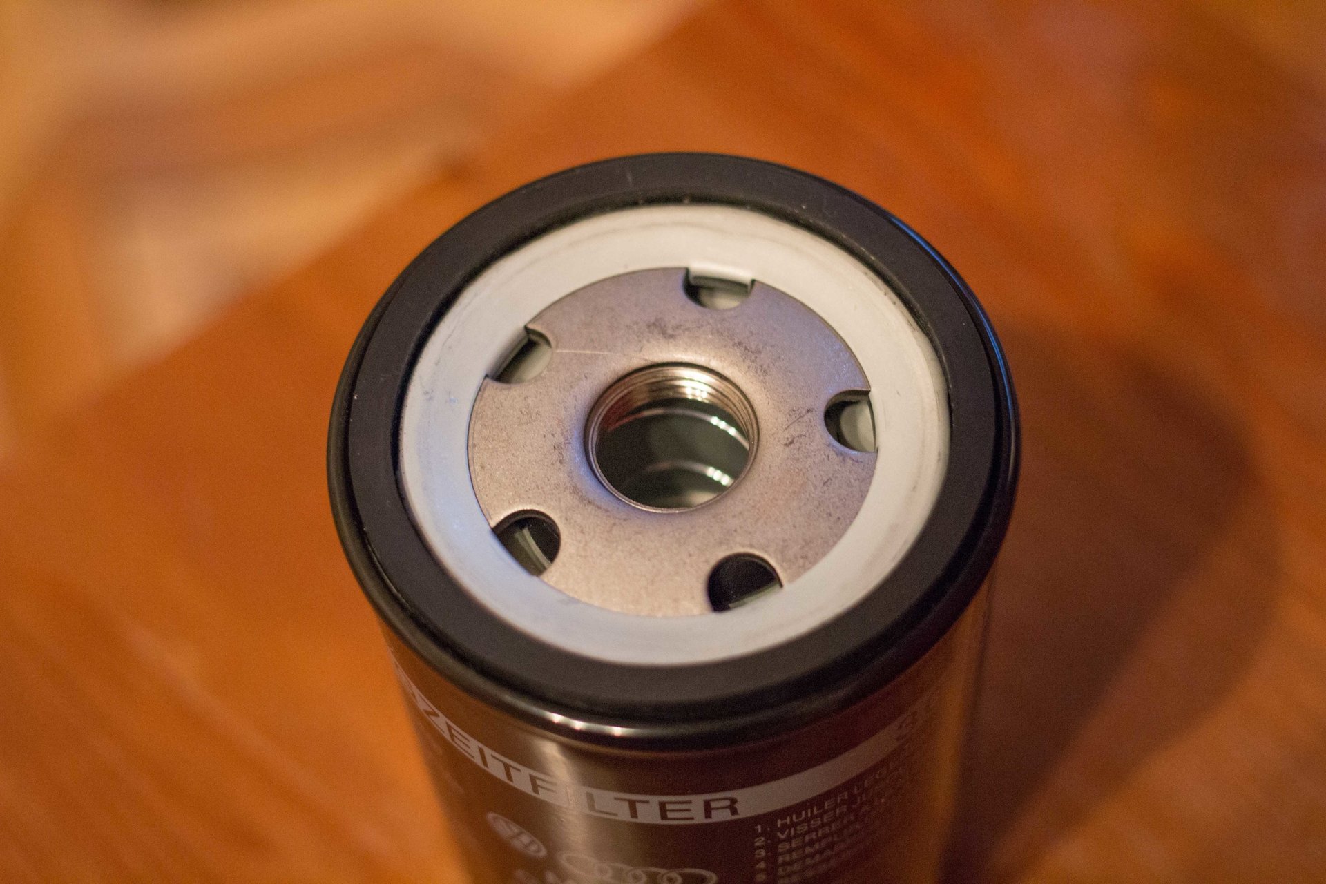

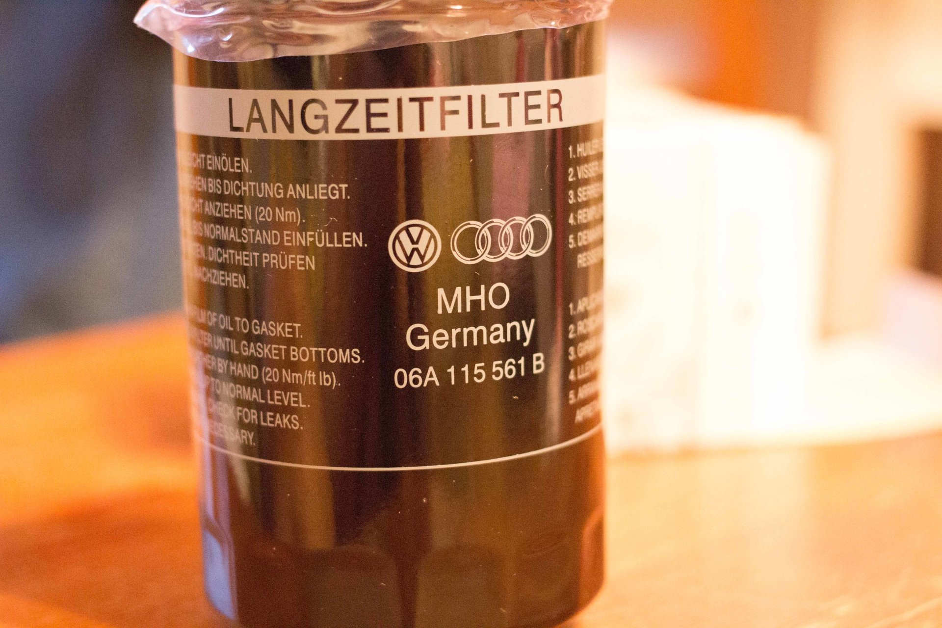

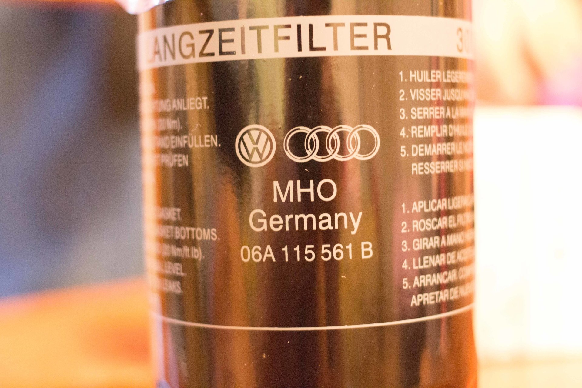

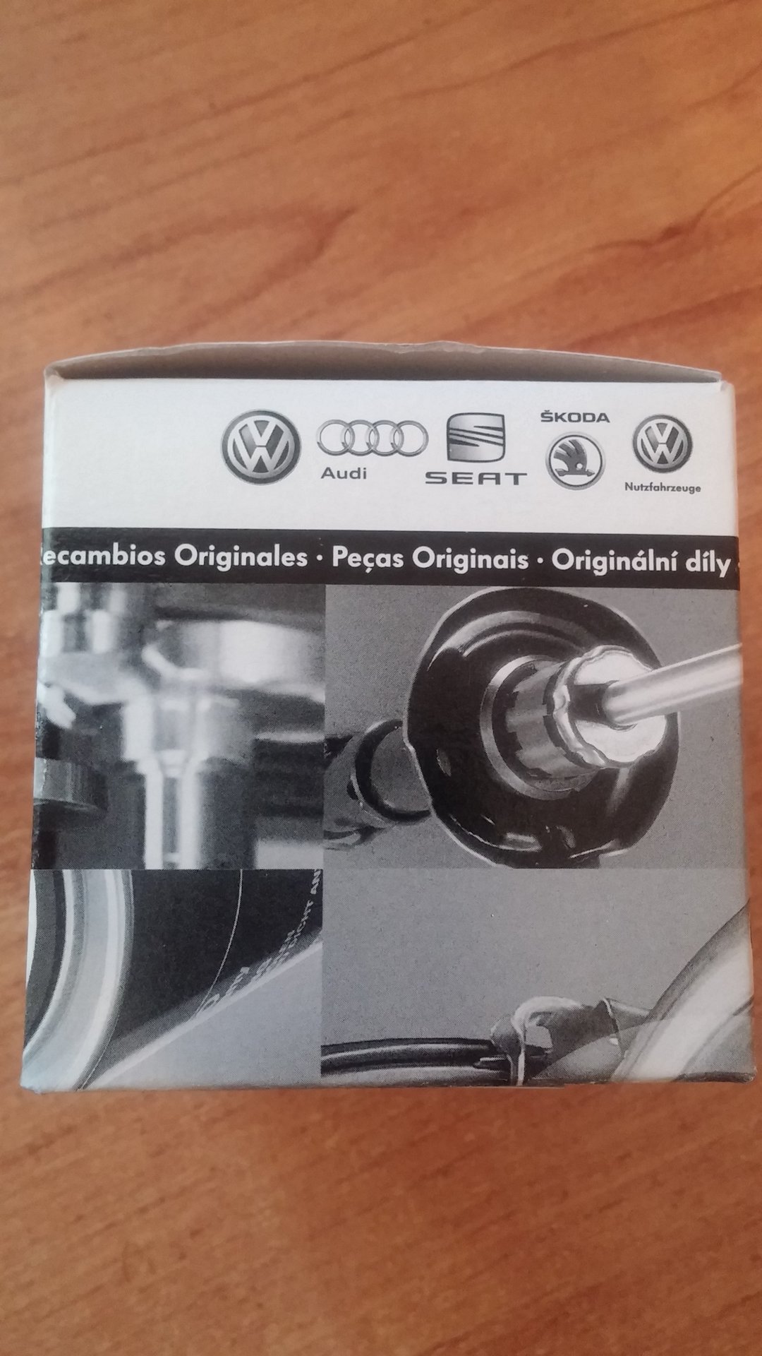

    Здравствуйте!
    Купил на днях масляный фильтр 06A 115 561B, и тоже возникли сомнения по поводу оригинальности, помогите, пожалуйста, определить, это оригинальная деталь или нет...
    Вот мои основания для сомнений (хотя может так и должно быть):
    1. Фильтр покрашен глянцевой краской.
    2. Вальцовочное соединение на корпусе закрашено (раньше не закрашивалось).
    3. Дата изготовления на дне корпуса не указана.
    4. Пружина находится сверху (насколько помню, раньше в резьбовое отверстие было видно перфорацию и бумажный фильтрующий элемент).
    5. Коробка полуматовая, с небольшим отблеском (ранее мне попадались матовые - а-ля картон).
    6. В месте сгиба крышки коробки отсутствуют технологические горизонтальные просечки вдоль линии сгиба.
    7. Значки концерна на коробке в последовательности: VW, Seat, Skoda, Audi (хотя может это и нормально).
    8. На коробке в надписи Made in Germany шрифт незначительно скачет.
    9. В обозначении кода 06A 115 561B на коробке, первые три символа (06A) выделены жирным шрифтом.
    10. На коробке, шрифт под кольцами Audi старого образца (типа Au6i, как до 2009 года).
    11. Логотип Skoda старого образца, кольцо вокруг значка с дефектом печати (с пропусками) .
    12. На фильтре, на логотипе Audi, кольца не полностью залиты как раньше, а как бы с имитацией эффекта "отблеска".
    13. На фильтре под буквами MHO, в слове Germany заглавная только первая буква, раньше писали полностью заглавными - GERMANY.
    14. Сверху на фильтре в качестве "заглушки" полиэтиленовая пленка.
    Хотя стоит отметить, качество печати на самом фильтре без нареканий, все надписи четкие и не стираются (но для китайцев, как я понимаю, это уже не проблема).
    IMG_4815 сентября 05, 2016.jpg IMG_4816 сентября 05, 2016.jpg IMG_4817 сентября 05, 2016.jpg IMG_4822 сентября 05, 2016.jpg IMG_4823 сентября 05, 2016.jpg IMG_4828 сентября 05, 2016.jpg IMG_4827 сентября 05, 2016.jpg IMG_4829 сентября 05, 2016.jpg
    Спасибо!

    Q7, 3.0.
    точно такой фильтр мне поставил дилер в тюмени. все один в один.
  11. Gotcha!
    Gotcha! Новичок
    6 сен 2016
    2
    akm150rus отписался, что это 100% подделка
  12. doc600
    doc600 Старожил
    4 ноя 2009
    27.487
    Курганская обл.
    Q7, 3.0.
    ну ему то конечно видней:nod:
  13. akm150rus
    22 фев 2009
    4.767
    #193 akm150rus, 15 сен 2016
    специально для вас. это оригинал. внимательно смотрим на эмблему Skoda.
    или последняя версия эмблемы. И никаких полиэтиленовых защит на оригинальном фильтре 06a115561b быть не может. Дилеру в Тюмени привет)

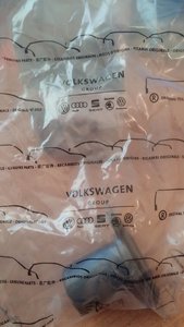

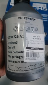

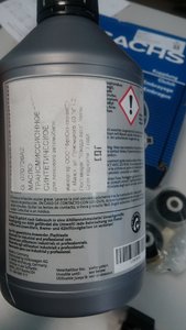

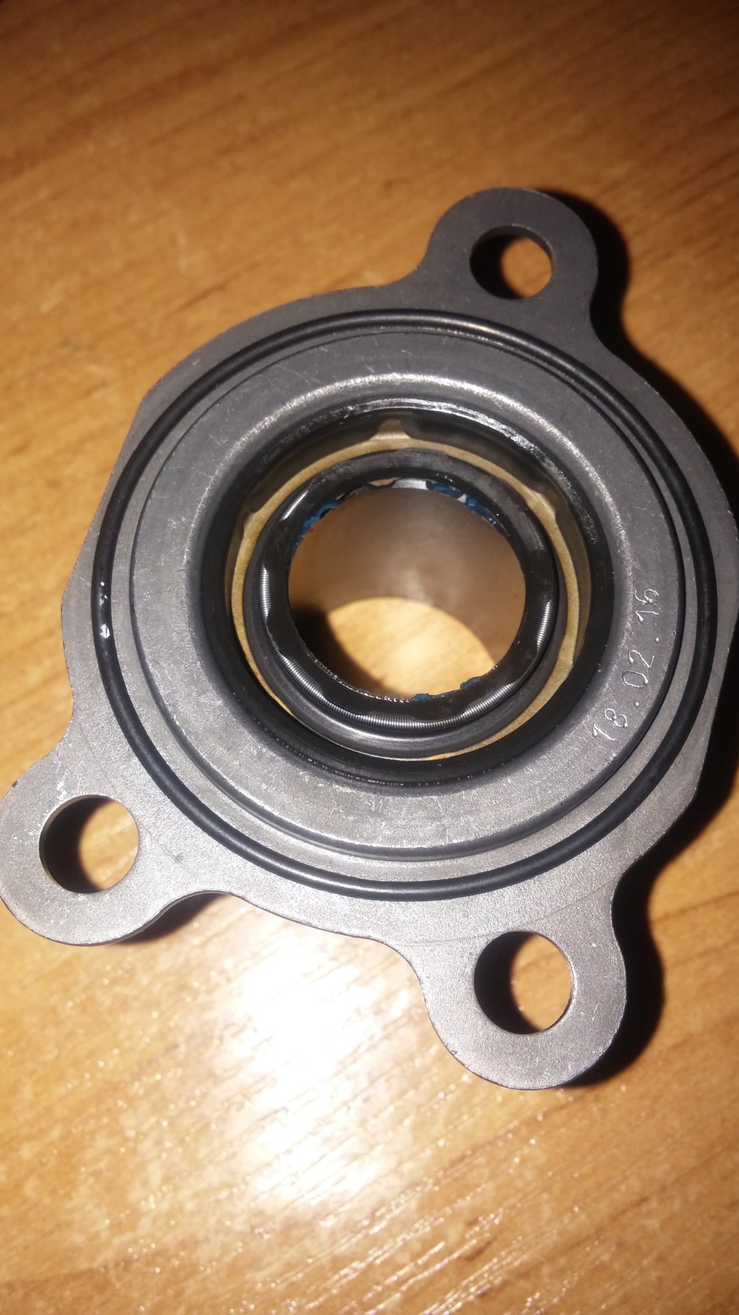

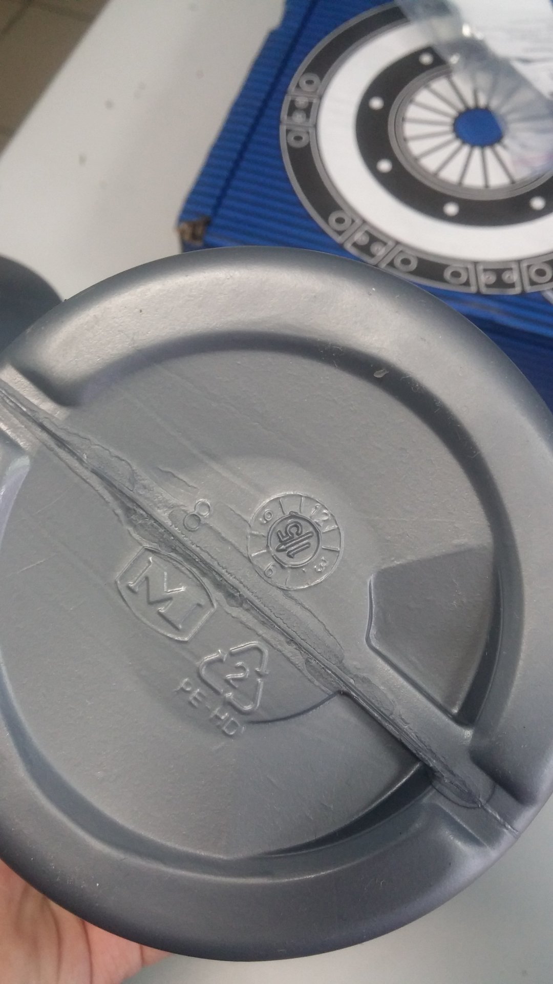

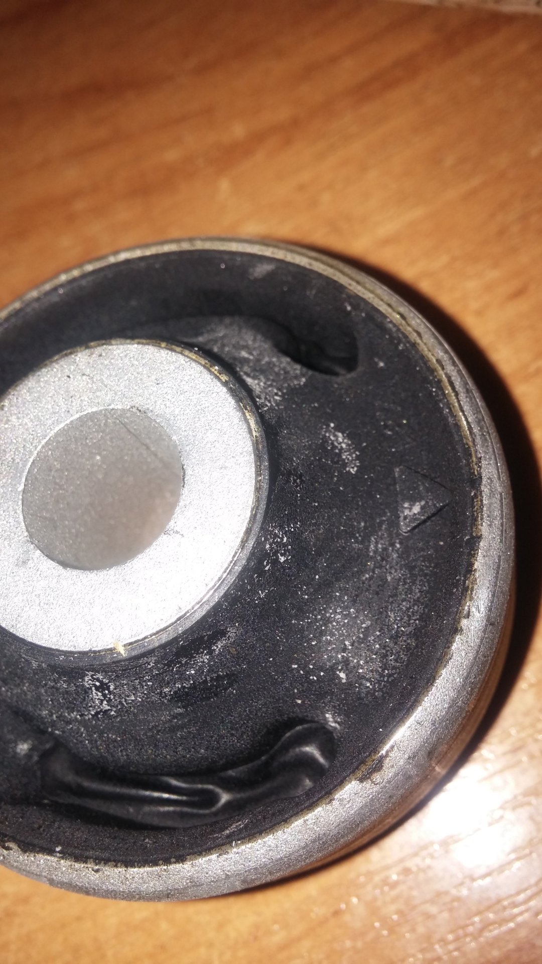

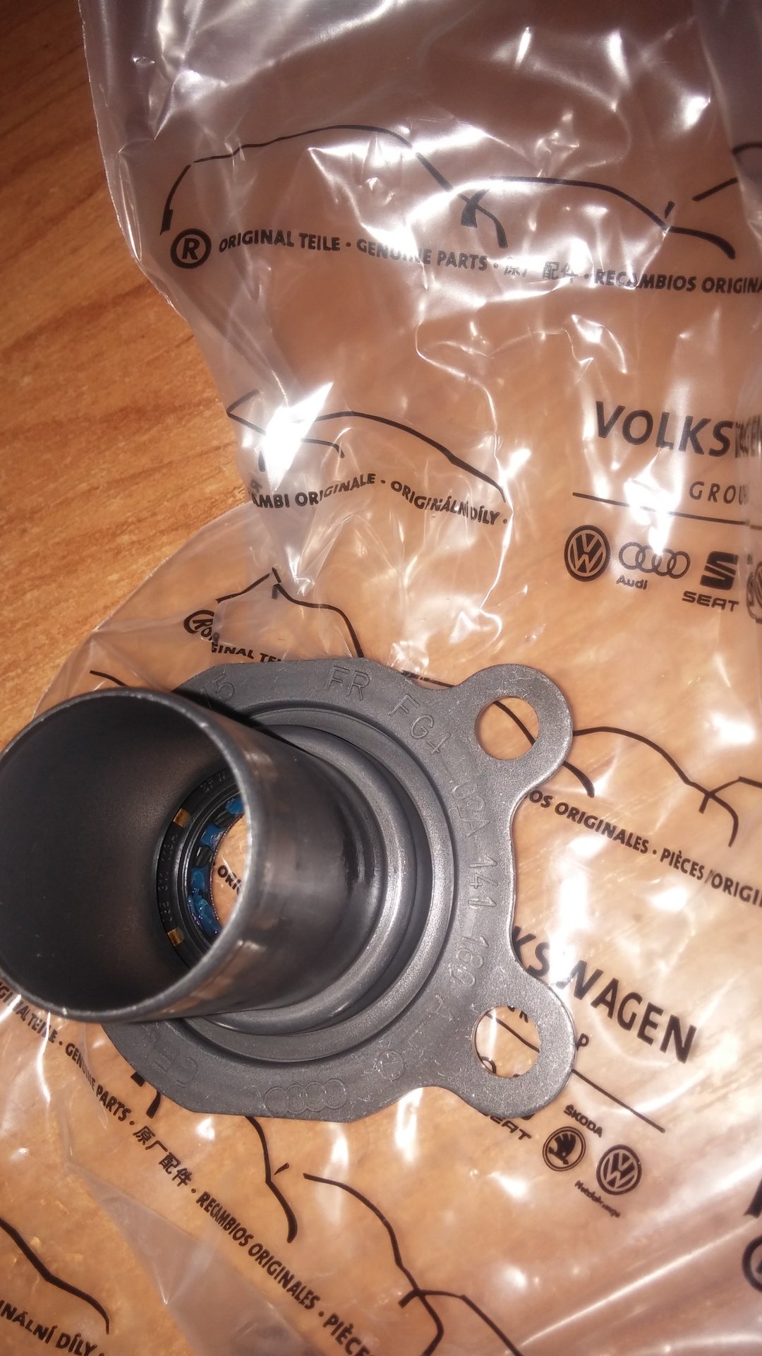

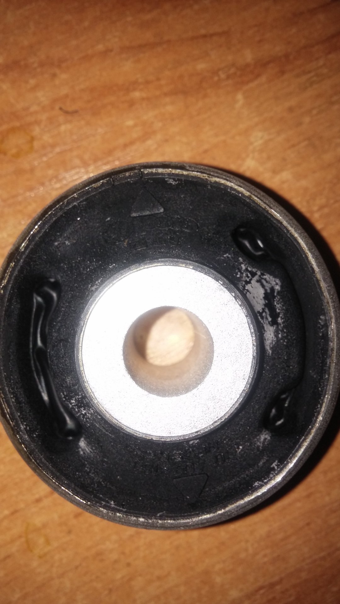

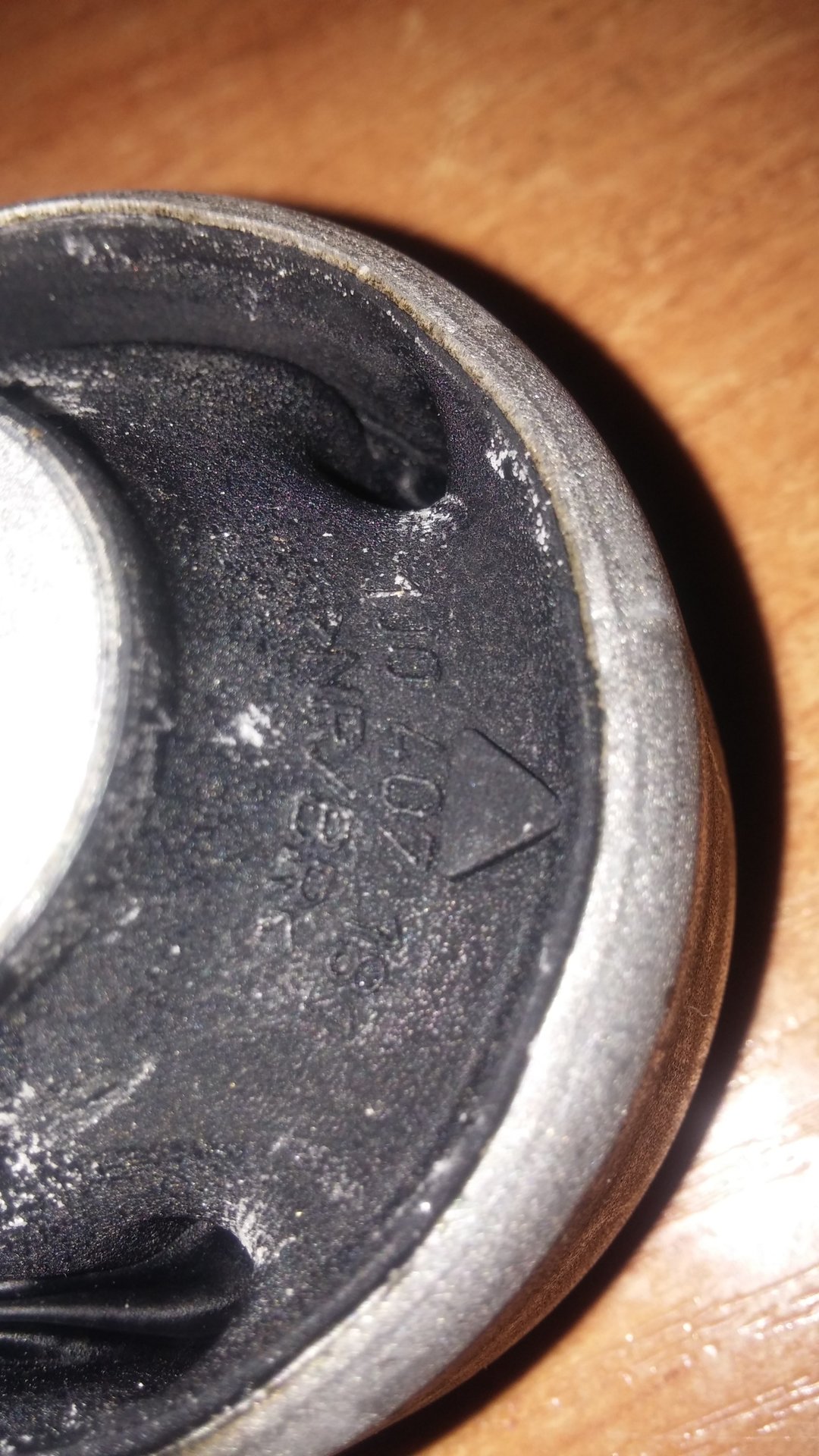

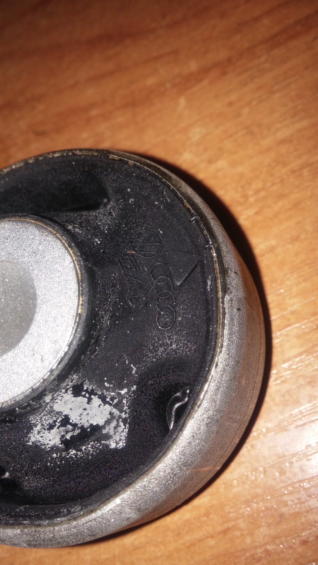

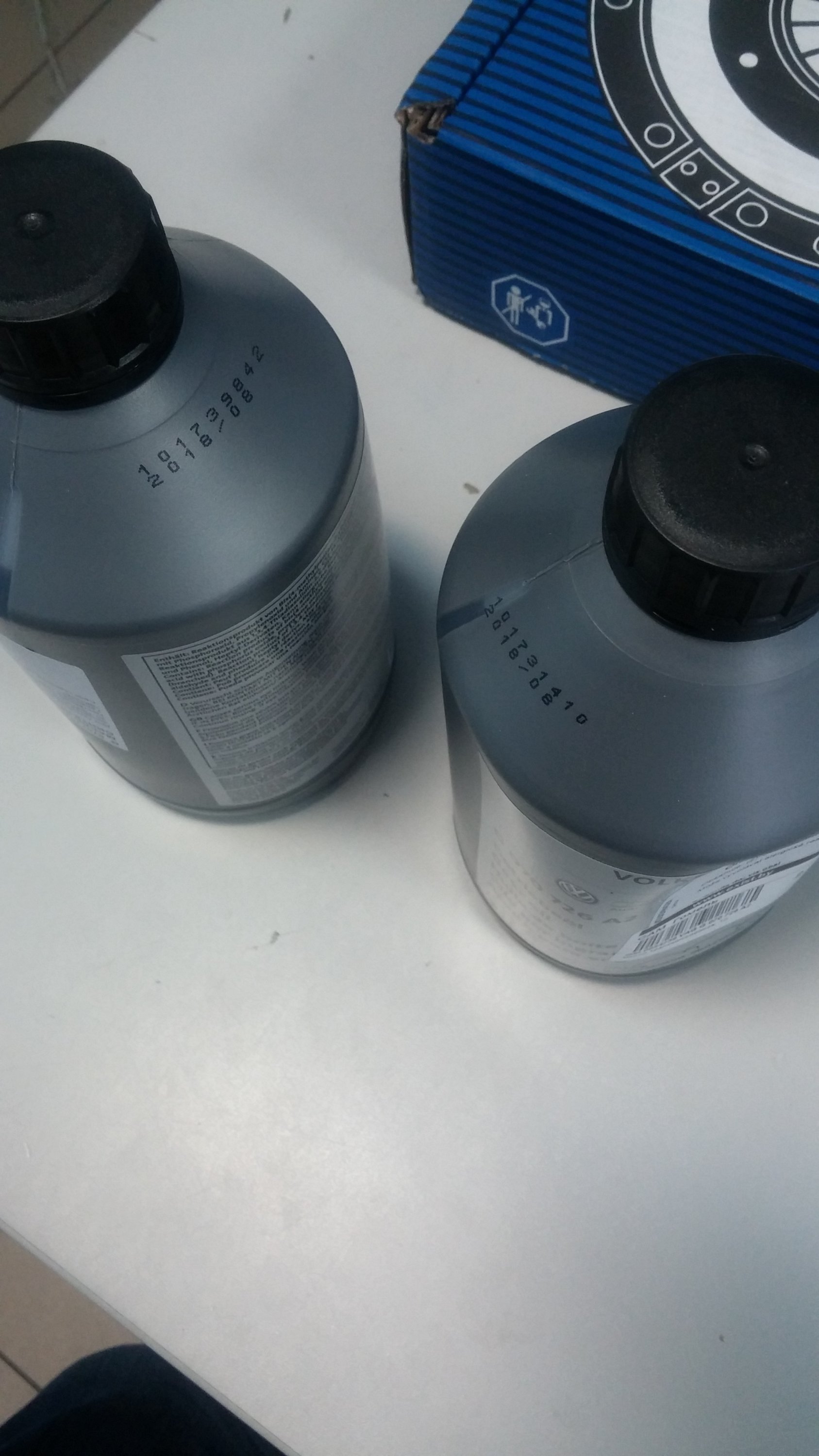

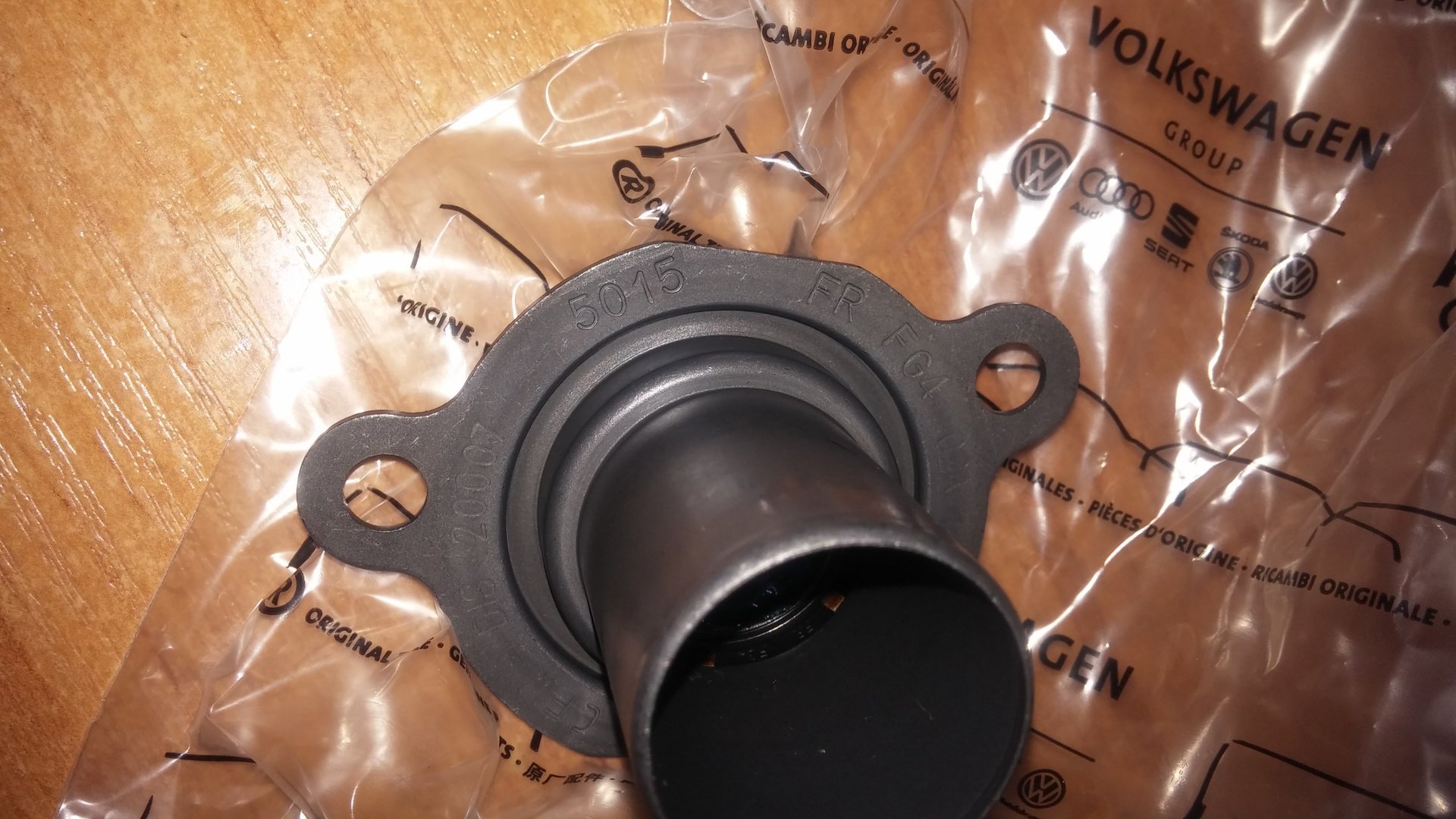

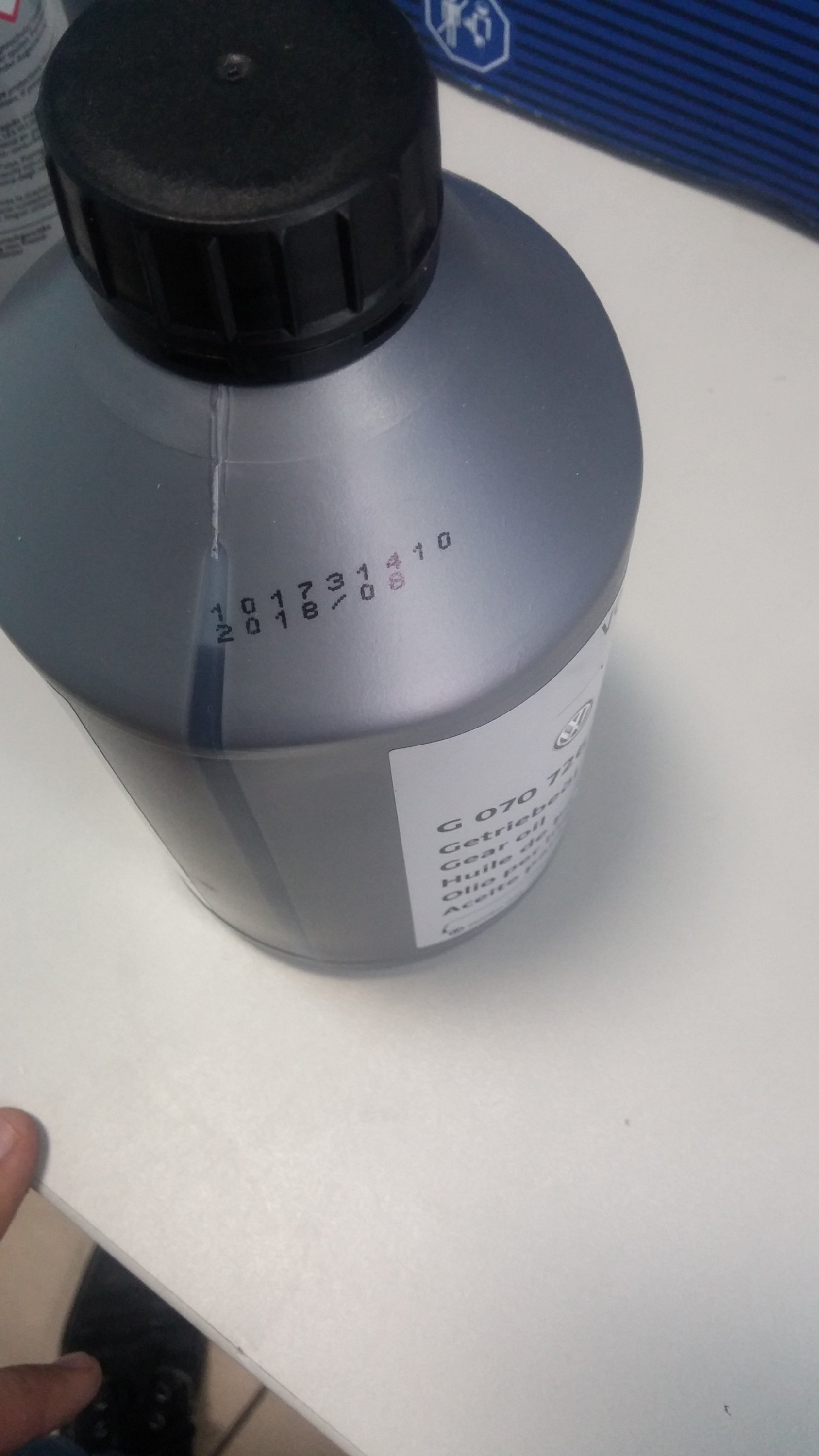

    Здравствуйте! Купил масло в КПП, смущают маркировки срока годности на бутылках:
    20160918_144942.jpg 20160918_144906.jpg 20160918_144911.jpg 20160918_144915.jpg 20160918_144927.jpg
    Этикетки одинарные, позиции в штрихкодах верные, лазерных гравировок нет.

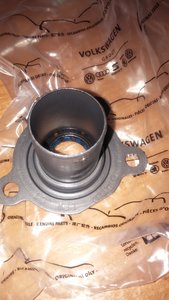

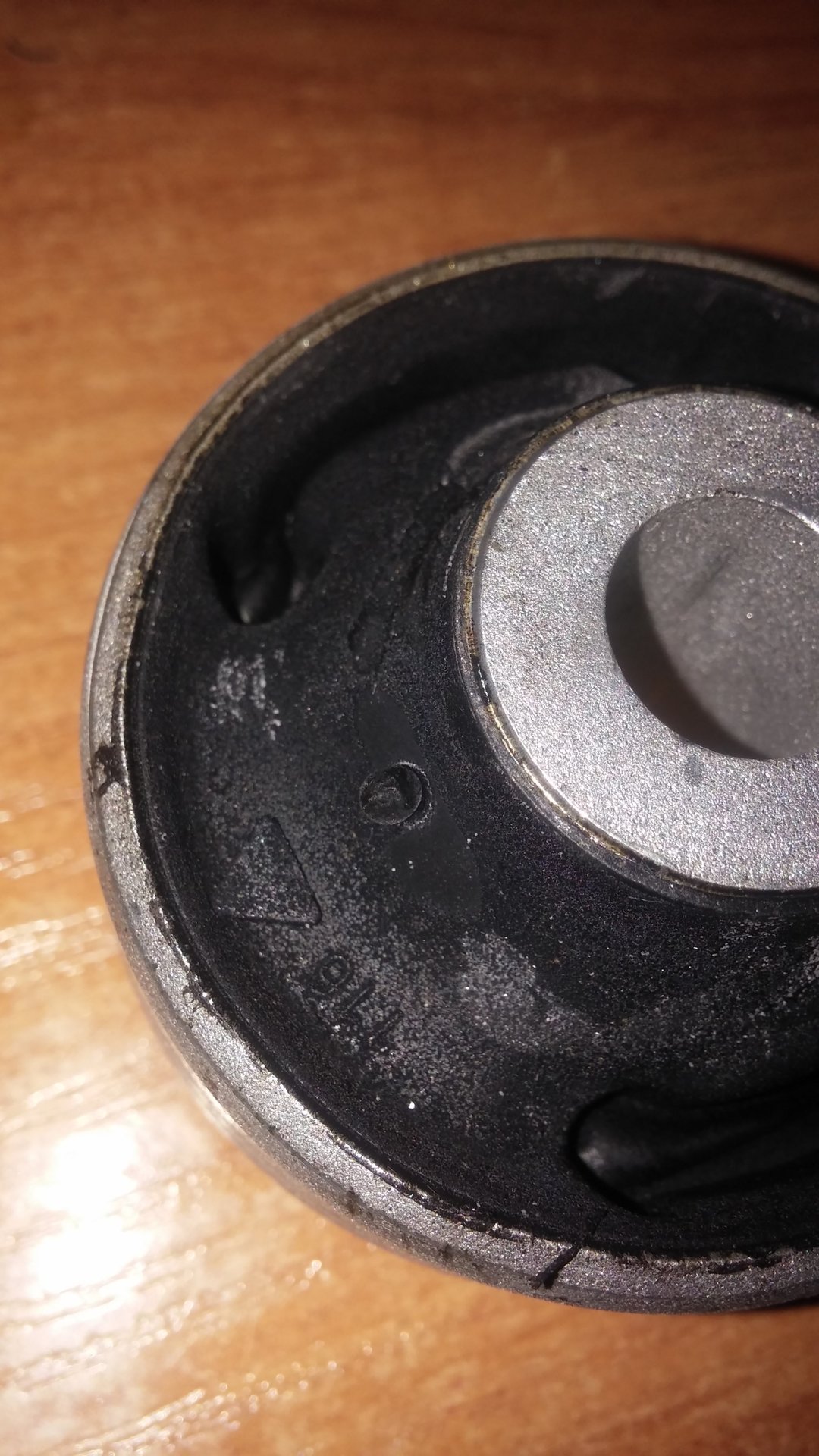

    До кучи вот еще сайлентблоки передних рычагов и направляющая гильза выжимного подшипника, по ним у меня вопросов нет, но мало ли:
    20160918_152050.jpg 20160918_152058.jpg 20160918_152113.jpg 20160918_152131.jpg 20160918_152212.jpg 20160918_152222.jpg 20160918_152230.jpg 20160918_152925.jpg 20160918_152334.jpg 20160918_152358.jpg 20160918_152406.jpg 20160918_152414.jpg 20160918_152426.jpg 20160918_152434.jpg
  18. akm150rus
    22 фев 2009
    4.767
    добрый день!
    Это масло не подделывают пока.
    Остальные детали тоже в порядке.
