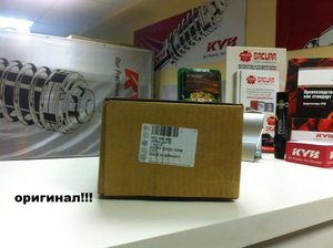

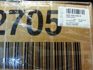

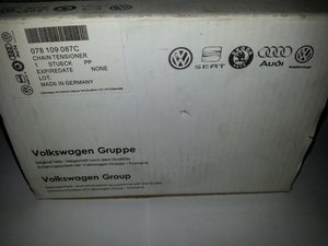

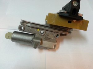

    Ну и по первым фоткам... Вы наверняка знаете или догадаетесь откуда данная деталь (фотка ниже) пришла.
    А тем более подделывать её нет никакого смысла вообще, это даже не расходник, да и на такой-то авто:
    http://clip2net.com/s/3hB678w
    http://clip2net.com/s/3hB6kb7
    На этикетках шрифт буквы i разный. На изначальной правильная i, на второстепенной уже l.
    Т.е. получается, что изначально был всё таки оригинал, но его подделали второй этикеткой (не считая третью и чётвертую ниже на второй фотке). Возьмите комплект оригинальных свечей, там в массе своей стоит l в слове ауди. Да и на фильтрах так же, а иногда на упаковке пропечатано l, а на наклейке i. Так что именно этот пункт ( что на конце l или i) довольно спорный.
    За остальное гранд мерси.

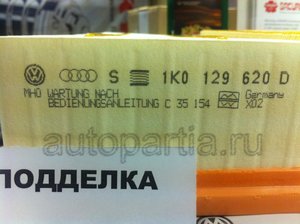

  12. Bla©k
    Bla©k Модератор
    9 июл 2010
    11.555
    A8Q

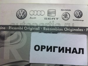

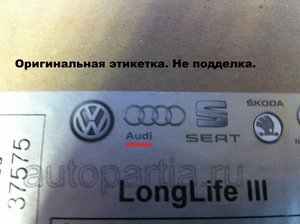

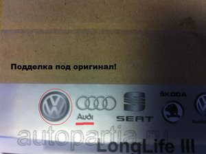

    Слава, основные подозрения основаны на разных шрифтах или именно качестве изготовления?
    Насчёт шрифтов.
    Насколько я знаю, была смена шрифта у Ауди. Старое написание округлыми буквами (на коробке именно так). На наклейках новое написание - более квадратные буквы и буква "i" с точкой.
    Клубная атрибутика так же сменила шрифт.
    Вот старое написание:
    Вот новое:
    По моим флагам:
    На флаге Клуба, который под растяжки (с металлическими кольцами по углам) - новое написание.
    На флаге, который под флагшток (на мачте у меня сейчас) - старое написание. Этот флаг из старых партий.
    Вчера получил натяжитель ремня ГРМ VAG 050109479A. На упаковке старое написание, на наклейке - новое написание.
    Не считаю это признаком подделки.

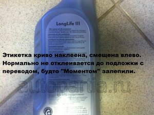

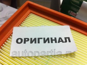

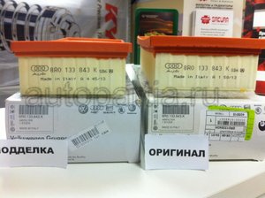

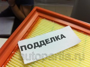

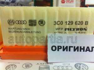

    Да нет же конечно))
    Признаки подделки по всем параметрам. Шрифты в самую последнюю очередь.
    По маслу вроде как все четко написано на картинках, почитайте. И поставщика этого вывели на чистую воду, он признал, извинился и попросил не оглашать имя вслух)
    На картинках всего представлено 2 вида фильтра 8R0133843K и 1K0129620D.

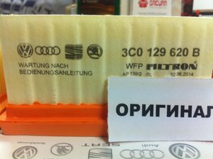

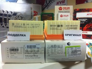

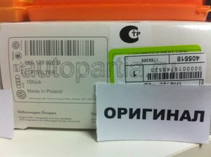

    Давайте посмотрим на 1K0129620D - Вы же отличаете оригинальные значки Шкоды, Сеата? VW в конце концов. Тут над ними в принципе не потрудились
      74,4 КБ
      1.884
      85,7 КБ
      1.808
  14. akm150rus
    akm150rus Живу я здесь
    22 фев 2009
    4.767
    ну и 8R0133843K
    Без комментариев, наверное...
      84,4 КБ
      2.784
      64,5 КБ
      2.989
      60,7 КБ
      2.727

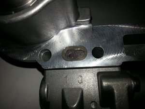

  17. q7xx
    q7xx где то тут бродил
    8 фев 2012
    3.970
    француз
    #17 q7xx, 20 май 2015
    Вот вам для архива.
    Качество сеточки просто умиляет...
  18. akm150rus
    22 фев 2009
    4.767
    Спасибо!)
    Да-да, попадались нам эти же "натяжители".:rollingeyes:

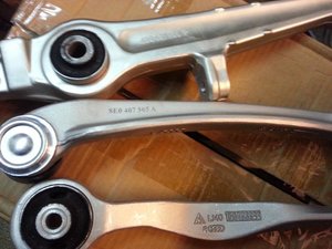

  19. akm150rus
    22 фев 2009
    4.767

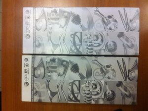

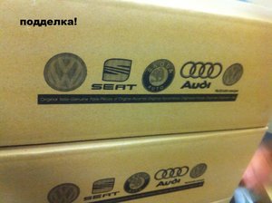

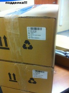

    Попались у одного магазина на одном очень известном ресурсе по продаже запчастей подозрительно дешевый комплект верхних оригинальных рычагов. Решили разобраться, в чем дело. Подозрения подтвердились - подделка.. Успел сфоткать только коробки (рычаги тоже рассматривал) - курьер той фирмы быстренько удалился.
    Подделка крайне качественная. Неразбирающийся человек не поймет. Жаль в кадр, не попали еще медные скрепы коробки. VAG такие не использует в подобных упаковках.
    Также на оригинальной упаковке (которая в 3 раза меньше) сбоку нет никаких лейблов. Только этикетка.
    Опережая вопросы - "Может VAG поменял упаковку?". Ответ - "НЕТ! Ничего не менял)"
    На фото оригинальный к-т и то, что мы получили.

  20. q7xx
    8 фев 2012
    3.970
    француз
    Дык они ещё в далёком 2007 научились их штамповать.:)
    Жаль фотка хреновая, но прямой рычаг тааакооой бляяястяяящий. Чуть ли не зеркало.:laugh:
