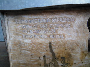

    Та схема по ссылке совсем не соответствует названию агрегата. Вот эта схема намного точнее )))
    Здесь пояснение к схеме

    Ниче се схема, это явно что то из космической отрасли )

    И я про то ))) говорят, что это один из блоков андронного коллайдера

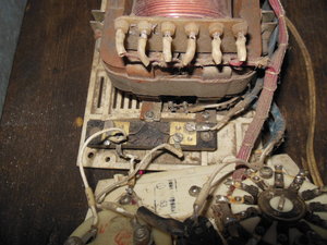

    В принципе домотать обмотку там дело на пять минут, но думаю ты не будешь этим заниматься.

    Одного не пойму: что заставило завод обозвать сей коллайдер агрегатом? :shock: ))))))
    И обыкновенный мост обозвать двухполупериодной схемой? :dead:

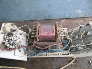

    То же, что и в комповых БП: силовые транзисторы, контроллер ШИМ и каскад раскачки.

    Ну так ищи провод подобного диаметра (можно чуть меньше) и мотай поверх обмотки. Там много витков не надо.

    Верхняя обмотка вторичка. Смотри где конец её. Отпаивай этот конец (по схеме или 15й контакт или 16ый, какой то из них будет намотан глубже в обмотке, а какой то сверху, тебе нужен тот, что сверху). Припаивай к нему проволоку, изолируй, и продолжай в том же направлении мотать поверх обмотки новый провод. Думаю одного слоя будет достаточно. После намотки конец нового провода припаиваешь к клеме, от которой отпаял старый.
    Ну да, такой же медный в эмали. Можешь чуть тоньше, если такой же не найдёшь. Вобщем на глаз примерно такой, плюс минус два лаптя.

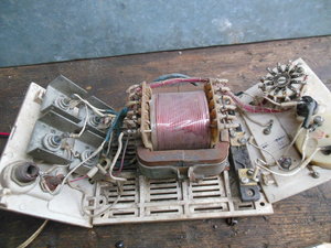

    1 - А откуда тогда столько выводов на трансформаторе?
    И ещё, я так понимаю, что каждый следующий вывод на трансформаторе идёт с большим напряжением предыдущего, я доматываю вторичку, и повышаю напряжение, ну для примера до 16 вольт.
    С ростом напряжения повышается и ток, а как быть в том случае, если будет 16 вольт в максимально вывернутом регуляторе, ампераж тоже будет далеко превышен.
    Я замерял с новым акб, на максимально вывернутом регуляторе было 14.5в а ток по амперметру был выше 6а. Что же будет тогда при 16в.? Я почитал, что при зарядке Ca/ca вольтаж чуть больше 16в. нужен, а выставлять ампераж надо на 2а.

    С переключателя тока (первичная обмотка), выводы 1-12. Они тебе не нужны. Тебя интересует обмотка с самым толстым проводом.
    В первичной обмотке с большим током, напряжение то же сомое сетевое 220В, но она тебе не нужна. На вторичке меняется напряжение.
    Да.
    Не будет. Забудь про ток, не замарачивайся, всё будет нормально.
    По тому, что АКБ новая не заряжена на 100%. Включи зарядку не на 5 минут, а на час-два, увидишь как ток упадёт и поднимется напряжение.

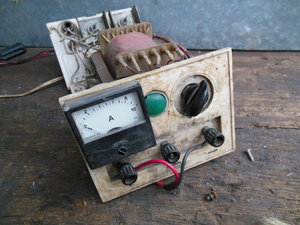

    И опять же, х.з. какой реально ток был у тебя, т.к. родной шунт на амперметре у тебя похерен, а на сколько точно подобрали проволочку х.з. Так что, амперметр у тебя может показывать погоду на Марсе.

    Да, шунт там - мама не горюй...
    Амперметр стоит не родной, не помню, что с родным случилось, я после армии заменил его на аналогичный по показаниям, родной был раза в два меньше по габаритам.

    А я почему то подумал, что много выводов с транса, это со вторички на переключатель. А получается, это первичная :shock:
    Кстати, с шунтом надо что то делать, из чего его можно сварганить, может нихром такой же толщины поискать?
