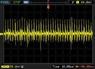

    Будь и ты в курсе - я их ремонтю. Пачками. :lol:
    Ога, я так и знал. И говорю тебе - выбрось это говно. Или подари злейшему врагу. :dead:
    Шоб ты знал - скачки там еще поболее, чем у трансформаторного мамонта. И частота их - примерно 70 килоГерц. Бедная лампа... :dead:
    На этот ЗУ что-либо лепить вообще смысла нет. Кальциевый АКБ лепить к нему смысла нет тем более. :lol:
    Алваген где-то выше уже писАл, почему. )))

    Бред какой то :dead:, эти скачки (чисто теоретические, не имеющие основания) сглаживаются кондеем на выходе, и самой лампе эти мелкие выбросы как корове седло :laugh:

    Еретик! Осциллограмму глянь! :laugh:

    Давай, покажи с подключенной лампой :D

    Ща, покажу. )))
    Вот типа примерчеГ для понимания. То, что в середине толстой желтой горизонтальной полосой - то напряжение.
    Остальное - выбросы.
    Как тебе бред? :dead:
    Неее, выбрось лучше свой Орион, выбрось. :D

    Это с подключенной лампой?
    И разброс напряжения лень было указать?

    Один ответ обоим: читайте внимательнее. Картинко приведена как ПРИМЕР для лучшего понимания процЭссу, ёпт. Я не собираюсь городить огород с подключением ЗУ, лампы и прочих умных измерительных приборов, хотя вааще-то мог бы - их есть у меня...
    Больно заморочное это дело и мне совершенно не любопытное. Я уже давно прошел через него...
    Мне нет смысла всем здесь лапшу на уши вешать.
    ЗУ, подобные Ориону, построены по схеме компьютерного БП и годятся только для зарядки свежих АКБ.
    Схема контроля их завязана на НАПРЯЖЕНИЕ. При достижении напряжения на клеммах в 15 Вольт эти ЗУ переходят в режим подпитки АКБ. А кальциевым АКБ требуется больше - про это где уж только не сказано...
    И любой полудохлый АКБ (не обязательно Са-Са) с начавшейся сульфатацией пластин эти ЗУ зарядить не в состоянии - напряжение на клеммах таких АКБ поднимается до порога срабатывания схемы контроля в ЗУ практически сразу после подключения, ЗУ тут же переходит в режим подпитки - а этим режимом АКБ зарядить невозможно.

    Все ясно, выкинь этот осциллограф, если инфу с него пояснить не можешь )

    Без нагрузки мерил или с подключенной акб?

    Мле, это картинко выходного напряжения одного из каналов компового БП.
    Выбросы - ВЧ пульсации. Они присутствуют в любом преобразователе, коим и является и комповый БП, и твой Орион. Зачем ты такой тугодумный? )))))

    Пульсации это понятно, только их влияние на ушатываемость лампочки несколько приувеличена, если не сказать излишне. Взяли моську и пытаетесь выставить ее огромным слоном.
