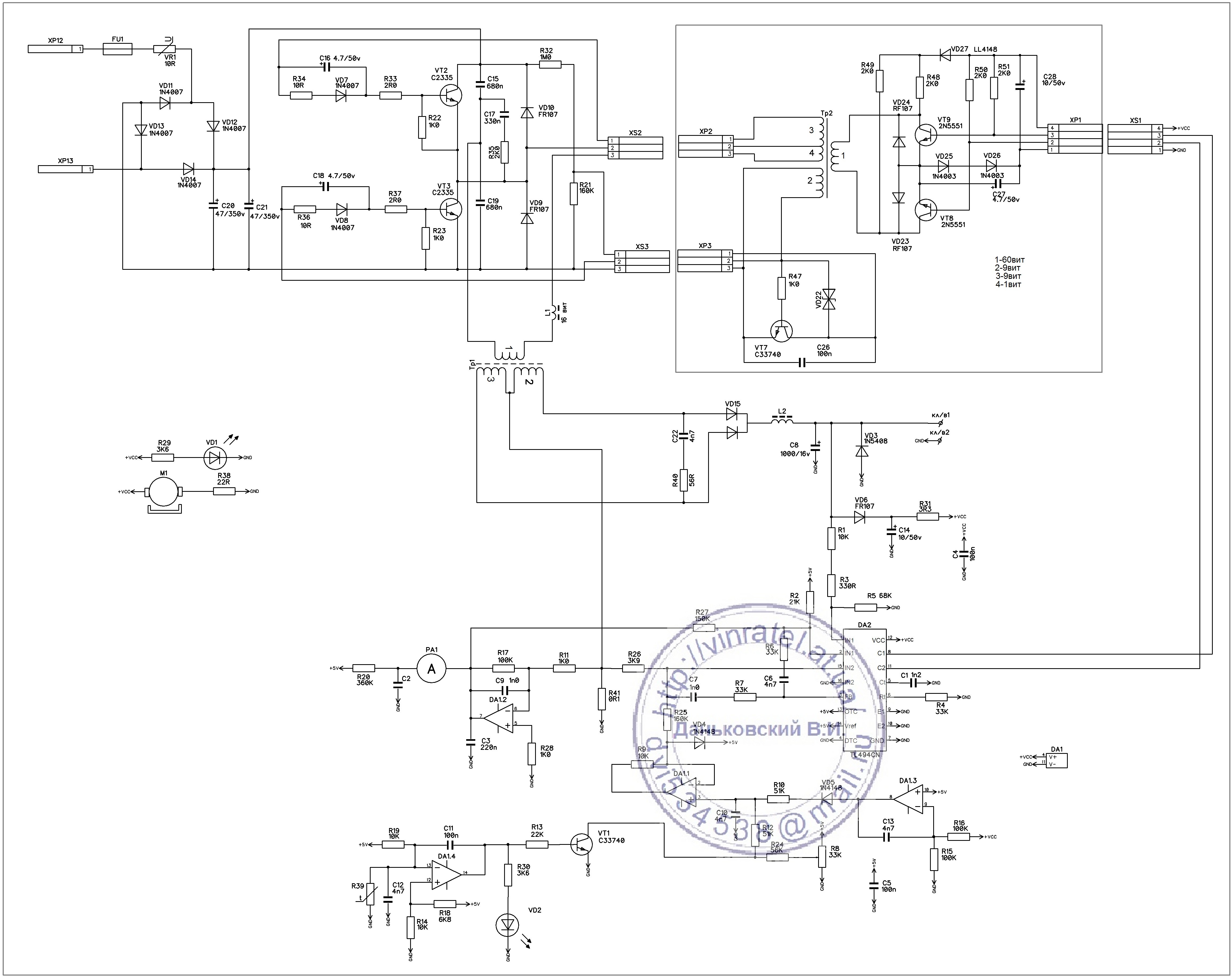

    В курсе, что сейчас импульсные преобразователи в основном ставят? :laugh: Как и в моем зарядном в том числе, Орион PW325
    И никаких скачков там на выходе нет, как у трансформаторного мамонта )
  17. ASheff
    ASheff Заблокирован
    24 окт 2009
    32.815
    A4\B6 1.8TQ AT 04г
    Да, там есть какой то трансформатор на выход, но как можешь заметить, на выходе уже стоит 1000мкФ (да еще и после дросселя), так что лепить его туда для теста смысла нет.
    И лампа перегорала при 15v :)
