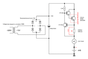

    Толстенному не будет пошти ничего, но ведь народ могёт и от плиточной спирали кусь провода заюзать, не оговори ты это специально, так что лучше классика
    Нарисовал вот схемульку, источник стабильного тока, для поддержания зарядного тока все время на одном уровне, вне зависимости от состояния АКБ, хоть при коротыше, на значении 2,2А, на излете заряда ток может уменьшаться (это уже транс будет определять, своим напряжением)
    Простая як дверь. Пользую такой для подзарядки шуруповерта, только на ток помельче 0,5А, с резистором на 1 Ом. Никаких автоотключалок нет как класса, потому - за процессом надо присматривать.

    Аккум шуруповерта, конечно, на 12 Вольт?
    И как оно дохлые АКБ поднимает? У меня один сновья заряд хреново держит, практически одним аккумулятором приходится работать. (((

    лирическое отступление, хотя тоже про АКБ
    шуриковские батарейки распространены 2 типов: старые никельсодержащие и литиесодержащие. Так вот первые еще где-то как-то поддаются восстановлению, но полный бесперпективняк, вторые - если померла, так насовсем. Дохлые 1865 выбрасываются и заменяются исправными. Исправные покуплять сложно - почти сплошь барахло слаботочно-фонариковское, с фантастическими циферями на корпусе. Я добываю 1865 нормальные из дохлых АКБ ноутов. В ноутбучной обычно из 6 ячеек 4 годные, если сильно не повезет - пара. Литийионки очень чувствительны к перезаряду, вернее перезаряд их убивает. Бесповоротно. Потому меняю никельгидридки на малое количество литиевых. С недозарядом небольшим они работают достаточно хорошо. Литиевым для полного щастья достаточно догонять до напряжения на банках в 4,2Вольта и в таком виде держать на заряде можно хоть сто лет, так что там как раз нужен источник напряжения, хоть и с малым внутренним, для быстрого заряжательства.
    А зарядник тот, с рисунка, только для кислотников канает, оно только им надо и критично.
