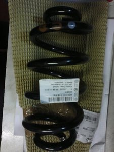

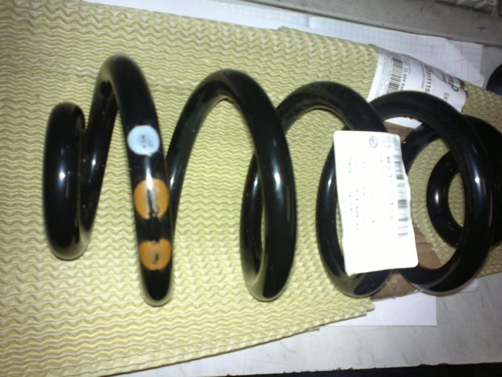

    Итак отпишу на будущее. Вспомнив, что у меня по вину нет запаски, а только герметик и компрессор, которые были заменены мною на полноценную запаску, решил посмотреть какие пружины у похожей машины с запаской изначально. Вот: http://www.drive2.ru/cars/audi/a4/a4_b6/tashkun/journal/4899916394579302180/#post каково же было мое удивление когда я увидел что так как раз стоят 8E0511115FM с индексом нагрузки 0YL (953-986кг) в итоге я их заказал, так как получалось все так как надо, пружины под полноценную запаску.
    Правда получив пружины нахожусь в легком недоумении.На скупой упаковке наклеен номер 8E0511115FM соответственно метки должны быть одна синяя, одна зеленая. А у меня одна белая и две коричневые??? Толи у меня elcast не правильный, то ли пружины не те. Люди посмотрите пожалуйста цветовые метки какой под них должен быть номер?

    Почитал тему здесь и на DRIVE2.RU. Очень полезная информация, т.к. есть подозрение, что у меня сзади стоят разные пружины (по VIN д.б. 8E0 511 115 FM(DM)), думал заказать оригинал, а тут вот оно как...
    Сколько проехали на новых пружинах, опустилась ли машина после "обкатки"?

    2 дня проехал, может и утряслась но не значительно 3-5 мм максимум. Я доволен! А еще выбранные мною бильштайны достаточно демократично стоят, вот перебивка на (DM,FM) по Бильштайну 36-148028.
