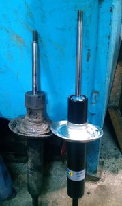

  12. Student515
    Student515 Завсегдатай
    4 июн 2008
    995
    A6 /2.8Q Авант 98г
    Поставил себе бильштайны на перед, и пружины от дизеля, Разница в длинне штока, что бы на ходе отбоя, шток до конца не вылетал
