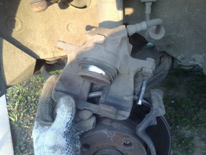

    Ребят подскажите. у Меня суппорт вроде Girling (почистил ржавчину кое как примерно такие буковки увидел) диаметр поршня 54. скривились направляющие. я в этом не шарю. мне ремкомплект АТЕ покупать или Lucas? лучше будет если прям код запчасти скажите. На всякий случай вот фотки:

    самое главное направляющие купить какие? Я свои померил (те что кривые) они в длину 6 см. может что из отечественных подойдет? (ну это на крайняк)

    Да, точно тип Girling. Точно такой суппорт мы товарищу на A4 лечили.
    Интересно, чего это они скривились? Может быть не скривились, а криво к суппорту крепятся.
    Дело в том что и фирма ATE и фирма Lucas делают ремкомплекты и для типа ATE и для типа Lucas.
    Поэтому выбор производителя ремкомплекта остается на твоей совести, а тип конечно Girling (он же тип Lucas).
    Ты собрался ремкомплект с направляющими покупать? У тебя пыльник на поршне жив?
    Я бы на твоем месте не парился, купил бы 4 новые направляющие от девятки. Они аккурат такие же (ну только шестигранная часть не на 15 а на 17), у нас стоили мне 40 рублей штучка, с болтиком и резиночкой в комплекте.
    Резина конечно там хрупкая, нужно аккуратно с ней обращаться. Я парочку порвал, пока освоил технологию, потом нормально все устанавливал.

    Да с направляющими. а пыльник скорее мертв чем жив. надо бы поменять
    вот от сюда поподробнее. От девятки направляющие ты имеешь ввиду типа болтики без резьбы? Они прям как родные встают?
    так все таки какой ремкомплект бы купить чтоб не ошибиться

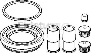

    вот на вашей картинке мне очень понравился комплект так много всего, код запчасти не подскажите? Оно мне подойдет вообще? [​IMG]

    ну хотя бы скажите вот это подойдет? Ханс пиерс 108 346 466

    Ремкомплект заднего суппорта - 443 615 425 B

    2700 рублей дорого. да и направляющих пластмассок нет.
    ЗЫ: Экзист говорит что это скоба суппорта.

    Это ремкоплект(который на картинке, по номеру другое пробивается) под такой суппорт
    http://volkswagen.msk.ru/forum/index.php?showtopic=117401

    народ. я заказал, но еще не оплатил вот этот: 108 346 466 Hans Pries. Что скажете? стоит оплачивать дальше? :shock::shock::shock:
