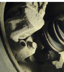

    Слазил посмотрел на все эти суппорты глазами.
    Спереди читается маркировка ATE. Кроме этого читается логотип ауди и логотип фольксвагена.
    Штангенциркулем замерил диаметр поршня (в доступном месте чуть выше пыльника) - чуть больше 53 мм.
    Сзади оказался вовсе не ATE, а Girling.
    Диаметр поршня (в том же месте) чуть больше 37 мм.

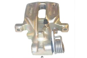

    Попал я еще в каталог фирмы NK.

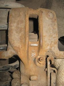

    Там нашел хорошую фотку суппорта Girling, на ней понятно, где написан диаметр поршня. Эх, я там не искал, не знаю, будет ли видно на фотках...
    Просто они бывают 36 мм и 38 мм, я вполне допускаю ошибку в своих измерениях, или что внешняя часть цилиндра имеет больший диаметр чем внутренняя.

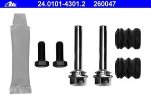

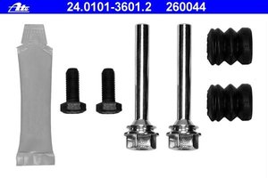

    Вот у ATE есть ремкомплект с направляющими. Номер 24.0101-3601.2 (на зад, до и после 44-J-039013) или 24.0101-4301.2 (на перед, до кузова 44-G-073363). На фотках видно, что во втором комплекте направляющие короче.

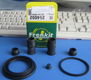

    Заказал и уже получил два ремкомплекта вперед. В магазине оказался Frenkit 254002 по 110 рублей.

    Также сползал еще разок в заднее колесо. Зная, где указан деаметр поршня, быстро его нашел. Как и следовало ожидать 38 мм.

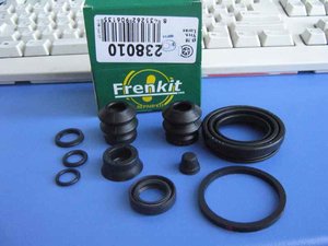

    Заполучил ремкомплекты назад. Опять Frenkit 238010 по 200 рублей достались мне.

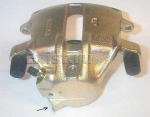

    Вот такой у меня передний тормозной суппорт. 2147211 по NK.
