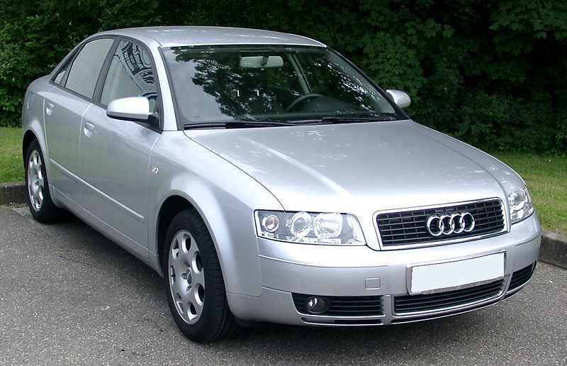

    фото 8е (Б6)(2001-2004):
    а твоя (моя) А4 это рестайлиг 8е и маркируется 8ес или в народе Б7 (2005-2007) :ded:
    Отличия в основном только внешние.
