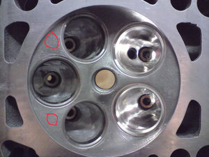

    форсунка заняла место среднего впускного клапана
  8. dimo61
    dimo61 Живу я здесь
    14 фев 2006
    3.428
    Audi 100S4 2.2т "hand made"
    панятна ....
    а фото камеры сгорания головки тфси нету случайно?:shock:

    да просто 5ти клапанная технология не оправдала ожидания(со слов дойчланд инженеров), получилось неплохо, но соотношение сложность конструкции-надежность-кпд не стала значительно выигрышной. А для форсунки думаю при желании место в камере сгорания пятиклапанника нашли бы - хотя бы там же, над центральным клапаном или рядом с ним

    Если учитывать то, как часто лопается стенка между клапанами в 5ти клапанной головке, то добавив еще одно отверстие под форсунку, живучесть головы сократится существенно :nod: И к тому-же, кто сказал что такое расположение форсунки улучшает смесеобразование ? А вообще разница между 5-ю маленькими клапанами и 4-мя большими - в производительности незначительная, однако количество геморроя существенно больше :nod:
