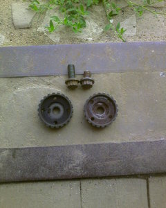

    Решил проверить то, что посоветовал glavprint, и правда - литую шпонку сорвало со звездочки на КВ.

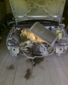

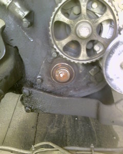

    Купил на разборке новую за 200 руб + болт ее крепления (т.к. сломал его при отворачивании). Пришлось морду у машины разобрать, чтобы остатки болта вынуть. Теперь машинка собрана и прет!:rock: Посмотрим что будет завтра.

    Морда разобрана:
    Остатки болта в КВ:
    Испорченная звездочка КВ + новая + болты
