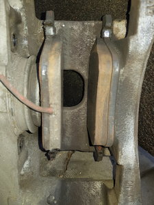

    На фото - TRW на пробеге 27ткм. Поставлены апреле 2018, сьёмка октябрь 2019-го.
    Пока стоят (33ткм). Скоро буду менять с дисками, ибо левый передний бьёт - 0.11мм на диске :(
    Втулки и пружины новые, ATE. Пальцы, скорее всего, с завода стоят.
    Два раза в год снимаю колодки и диски, чищу, смазываю, собираю.
    Пальцы - пол-пробега мазаны, половину - нет. Никакой разницы не вижу.

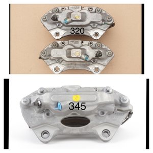

    В принципе все правильно,только шланги от ку5 длинные,нашел установку шланга от сотки,https://www.drive2.ru/l/484319754824188213/ и держатели шланга и проводов вот такие 8E0615134G 8E0615133G думаю ещё поставить .И еще суппорта с этим номером,на сколько я понял, двух видов на 320 и 345.Отличие на фото

    8R0615107/108 A/E/G/-/H <- с этими буквами на 345
    8R0615107/108 /D/F <- на 320
    По шлангам - спасибо, запишу в копилочку. Надеюсь, пригодится.
