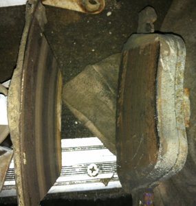

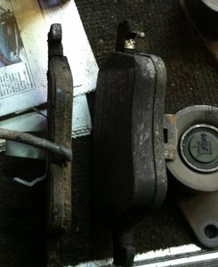

  10. Апрель
    Апрель Живу я здесь
    7 окт 2009
    1.257
    Владимирская обл.
    А6 C7 2.8Q 2012г.
    хочешь сказать, что вот это из-за "просушки"?! [​IMG]
  11. malder_dm
    malder_dm Старожил
    18 авг 2009
    6.121
    A7
    Мне думается, у тебя направляющие неправильно работают.
    Разница в износе внутренних и наружных, обычно в половину.
    А у тебя в 10 раз.
