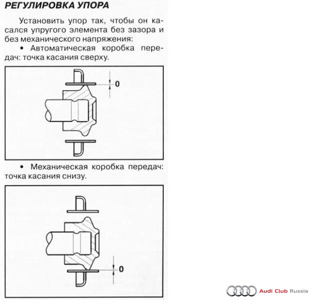

    Была такая тема. Проверь подушки подвески двигателя,особенно переднюю, около радиатора.

    А квк передняя подушка должна правильно располагатся в гнезде телевизора?
    Касатся низа, или хорошо оператся на него?

    Должна быть по центру отверстия,чтобы вибрация ДВС на кузов не передавалась. Это не "подушка" как таковая - а упор передний.

    А у меня от середины вниз опущена, площадку под неё центровать?

    Подушки ДВС или КПП могли подсесть и передний упор сместился. Главное чтоб не упирался и не прикасался. Я не регулировал никогда , ток подухи менял.
