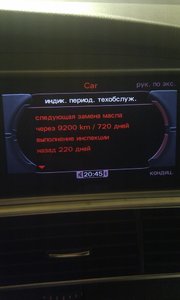

    Добрый день! Счетчик интервал показывает что до замены еще 15000, но на панели при запуске и выключению горит SERVICE FALLING. Что это и как убрать?

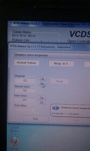

    Во общем пришел шнурок, подключился в 17-10 канал 02 напоминалка сработала стояла 1, поставил на 0. В итоге сбросился пробег по замене масла. Напоминание Service Falling так и появляется.
    И кто может сказать точный алгоритм сброса интервала? Например хочу поставить жесткий на 10000км. Правлю 42 и 43 канал, ставлю в 46 что интервал жесткий. В итоге в ММи всеравно пишет 150000 км.

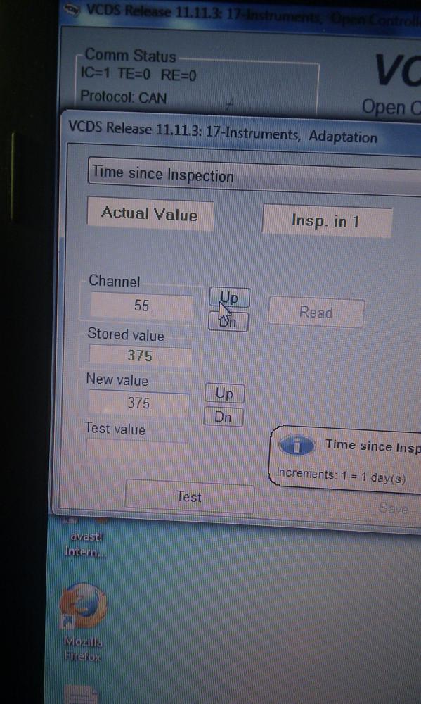

    Добрый день!
    Итак, спасибо igor33 и ребятам с автовтоадаптер.ру.
    Проблема в том что необходимо сбросить 55 и 53 каналы в 0 значение.
    Тогда сообщение пропадает.

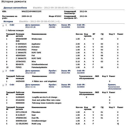

    Но хотелось бы для себя понять, машина из Германии, полная история, на 90000 тыс. была обслуга Лонг Лайв. Забрал я ее с горящим сообщением на пробеге 104000 тыс.
    Раз сообщение загорелось, каие регламентные работы должны были быть выполнены?

    Пожалуйста WAUZZZ4F49N053295
    Последние 3 записи в репаир хистори

    Пардон, что встреваю.
    1. Замена лобового стекла.
    2. Не скажу, нет под рукой ELSA.Что-то снять/поставить.
    3. Long Life сервис с заменой масла.
    Позицию детали вычисляем по ETKA(или в онлайн каталоге) , рабочую позицию в ELSA->каталог рабочих позиций.

    Это я для примера что пробег ровный, сейчас у машины 110 тысяч.
